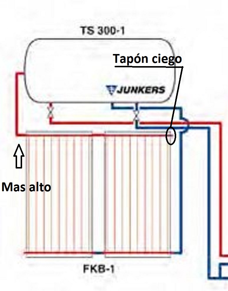

Si tienes el primario completamene lleno, puede que tengas aire atrapado en la parte superior de las placas.
Afloja el tapón superior de la misma, hasta que salga un poco de fluido y luego aprieta de nuevo. Siempre con la ayuda de dos llaves, con una se retiene por el lado de la placa y con la otra se afloja, para evitar torsionar o retorcer el tubo colector. Si no se hace así, se puede dañar dicho tubo o una soldadura.
Repite lo mismo por el lado contrario, por donde está el tubo que conecta la placa al depósito.
Comprueba que las placas estén totalmente horizontales, y si el lado por donde se conecta al depósito a la placa está ligeramente mas alto que el del tapón ciego, mucho mejor. Así se favorece el movimiento por convección del agua caliente hacia el depósito, y si hay burbujas de aire se arrastrarán hacia el depósito donde ya no afecta.
Imagina que el tubo colector de la placa ( el tubo donde se conectan los tubos mas delgados de la placa ) es un nivel de burbuja.
Si el nivel se levanta ligeramente hacia un lado, la burbuja de aire se vá hacia la parte mas alta. Igual ocurre a aquí.
Si la placa tiene el lado del tapón ciego mas alto que donde está la conexión de la placa al depósito, aparte de no favorecer el movimiento de convección del agua caliente, será la zona donde se quede el aire atrapadado, y de donde no podrá salir. Sólo lo hará si se afloja el tapón y se deja escapar el aire. Esto es purgar la placa.
Recuerda, siempre hablo de la parte alta de las placas. Te subo un esquema para que lo entiendas mejor.

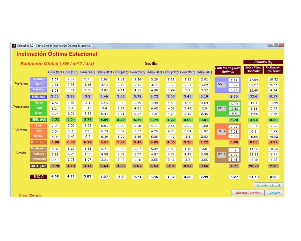

Jose Antonio73 te paso el calculo de las inclinaciones optimas para la provincia de Sevilla
Archivo adjunto 16170
Mi instalación por defecto tenia una inclinación de 45º la cambie a 56º y la temperatura de noviembre a febrero sube unos 4º o 5º mas y se nota la diferencia, el resto del año la perdida de rendimiento no se aprecia.
Por si a alguien le interesa es una captura de pantalla de un programa de la universidad de Jaen llamado Orientsol es gratuito y se pude descargar de web de la universidad.

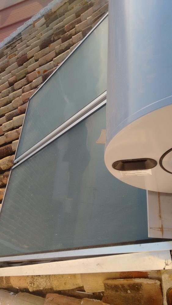

7 Archivos adjunto(s)
Re: Mi termosifón no calienta más allá de 40ºC

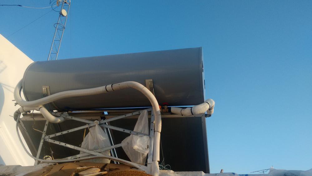

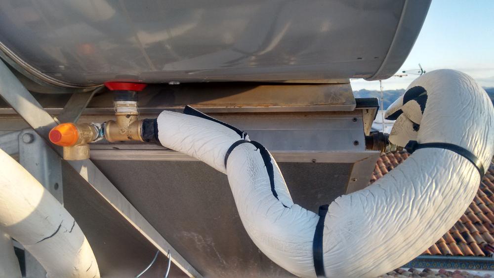

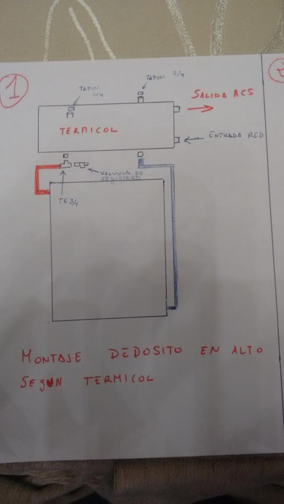

Hola os muestro fotos de como quedó el equipo después de cambiar el acumulador
Archivo adjunto 16192Archivo adjunto 16193Archivo adjunto 16193Archivo adjunto 16192Archivo adjunto 16192Archivo adjunto 16193
Archivo adjunto 16194Archivo adjunto 16195

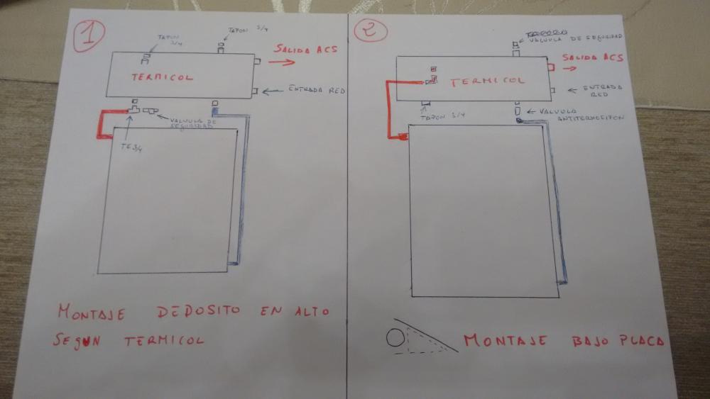

Este es el montaje que yo he realizado Archivo adjunto 16196
Estas son las opciones de montaje que ofrece termicolArchivo adjunto 16197

Amigo fonta4, probablemente tengas burbujas de aire en los latiguillos de coneccion, si. Ves te hace curva y hace sifón por eso no calienta bien, para empezar tendrías que arreglar los latiguillos, yo lo haría de cobre ,
Como bien dice pepedemoron, evita los sifones en las conexiones de las placas con el acumulador. Puede afectar al rendimiento y formarse en su interior burbujas de aire que impidan la corriente ascendiente del agua caliente.
Con precaución por si está muy caliente. Toca con la mano la conexión alta de la placa, y luego la "T" que hay justo bajo el acumulador donde está la válvula de presión. Deben tener la misma temperatura aproximadamente.
Si la conexión de la placa está mucho mas caliente que el otro punto, tienes aire atrapado en el sifón.

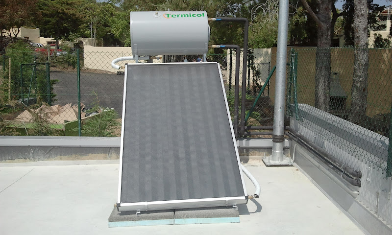

Te subo una foto de un termicol parecido al tuyo.
Archivo adjunto 16200
Observa las conexiones entre la placa el acumulador. La de ida, es corta y sin sifones. La de vuelta, siempre bajando y sin sifones, aunque quede algo menos estético.

El amigo fonta4 ha aprovechando los latiguillos del antiguo depósito, y al adaptarlos al termicol son grandes, ese depósito es el mismo de los equipos fagor,
Ok voy a cambias los latiguillo y os cuento que tal
