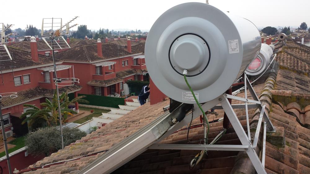

Comentar que no conozco personalmente a empresas de confianza en tu zona, pero seguro que haberlos los hay. Con respecto a la sustitución de deposito acumulador, poseemos bastante experiencia en ello, recientemente colgué imágenes de nuestra última operación, en este caso era un modelo 300 litros. Tu caso igualmente es factible pero con un modelo 420 litros.
Cabe una última opción que te pudiera resultar mas económico pero resulta algo mas radical de ejecutar. Si solo resulta ser problema de las tomas de conexión del depósito puedes solicitar los servicios de un herrero soldador, sanear las tomas y soldar unas nuevas. No vas ha tener problema pues los depósitos en concreto no lleva tratamiento de esmaltado o vitrificado, es decir, su fabricación esta realizado en acero negro, pero insisto, su reparación resulta ser algo mas aparatoso, simplemente porque hay retirar parte de la carcasa lateral del deposito, descubrirlo, cortar sanear y soldar de nuevo.
Si lo que deseas realizar una sustitución completa puedes contactar por privado y darte detalles, estoy convencido que te resultara mas económico que lo ofrecido por la empresa Novasol.
