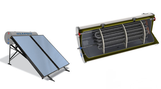

Hola a todos,
Tengo instalado desde hace un par de años este equipo y poco a poco nos hemos dado cuenta que perdemos la presión del agua caliente. Al principio al abrir el grifo en posición caliente sale con buena presión, pero pasado unos segundos este va disminuyendo hasta quedar muy baja. He leido varios post y no sé si tengo algo mal en la instalación o es que simplemente hay algún atoramiendo por cal en algún sitio. Revisando la instalación parece que no tengo puesta ninguna válvula antirretorno ni de seguridad (adjunto foto), ¿puede ser ese el problema?.
GraciasArchivo adjunto 16038
Re: solimkpes tsm-300 presion agua caliente muy baja
Sin ser muy especialista,creo q al principio de sale con fuerza por gravedad de la q. hay en la tuberia y luego debes tener cal a chorros dentro del serpentin.¿Tienes algun sistema antical?¿Es dura el agua de Almeria?.
Otro forero se queja q. en invierno este sistema de Solinpeks solo da para 2 duchas,¿a ti como te va?
Hola tolo,
Aqui en Almeria no es que el agua sea dura . . . es durisima, no gano para filtros de los grifos. Cuando te refieres al serpentin te refieres al que va dentro del deposito?, como se puede limpiar?.
Por otro lado que comentarte que en mi casa somos 4 y nos duchamos todos perfectamente en invierno (siempre que no se den 3 o 4 dias nublados seguidos, algo poco habitual aquí)
El sistema de solimpeks es abierto con un serpentin q recorre el depósito(es una ventaja en verano y un inconveniente en invierno),Si cuando montas un sitema solar con aguas duras las incrustaciones de cal estan garantizadas por lo q. hay q. comprar un descalcificador o un cartucho de polifosfatos en la entrada del depósito de agua caliente.
Si eres manitas en fontaneria,puedes hechar vinagre caliente para q. te limpie el serpentin,sino llama a un fontanero q. te lo haga explicandole donde están las incrustaciones,q igual te lo hace en el depósito q. no contiene nada de cal pues el agua no se renueva(es como la del radiador del coche)
Hola fer19,
Pues lo solucioné en parte . . . Al final compré unas cuantas botellas de vinagre de limpieza del mercadona. Luego con un latiguillo y un embudo empecé a meter vinagre en el equipo por gravedad, lo conseguí con mucha paciencia (toda una mañana), lo dejé unas horas y lo vacié: salieron toneladas de CAL!!. No quedó totalmente limpio, creo que para dejarlo bien del todo tendría que hacer el mismo proceso unas cuantas veces más pero el problema de baja presión mejoró bastante. Antes de volver a montarlo todo instalé un filtro de polifosfatos que encontré en el bricodepot en la entrada de agua para impedir que se siguiera acumulando la CAL.
Para limpiar el serpentín no necesitas vaciar nada de nada.
Sólo desconectar las tomas de agua fría y caliente de consumo.
Te puedes hacer una bomba de recirculación casera para esas tareas, parecida a la de este video https://www.youtube.com/watch?v=JEvnhUSh9HE
Pero el agujero de abajo del cubo mejor hecerlo en el lateral, como a unos 5 o 10 cm. Para que los restos de cal se acumulen en el fondo y no lo hagas recircular de nuevo.
Ah, y la toma de impulsión de la bomba mejor por arriba, por la toma de agua caliente del depósito. El serpentín del solimpeks está enrrollado en un soporte de abajo hacia arriba.
Si metes el vinagre por arriba (toma roja), la gravedad ayudará en la limpieza.
Lo puedes dejar hasta una hora o dos recirculando. O miras de vez en cuando, y cuando veas que ya no sale cal, es que está limpio.
Luego por arriba (toma roja) metes agua limpia y eliminas los restos de vinagre. Así verás tambien si ya la presión es la misma que tienes en la red.

Efectivamente como dice raqsof no hace falta vaciar el calentador de agua, simplemente empiezas a meter vinagre por arriba y cuando "huelas" que por abajo ya sale el vinagre ya tienes el circuito lleno (el vinagre de limpieza es incoloro como el agua, pero tiene un olor muy caracteristico). Supongo que con la bomba debe de quedarse perfecto pero yo no disponía de ninguna y simplemente use la gravedad y muuuucha paciencia.
En cuanto a la valvula, yo también pensé en un principio que ese podría ser el problema: la desmonté y limpie. Aunque efectivamente tenía restos de CAL no eran ni de lejos como lo que salió del interior del calentador y de hecho una vez limpiada el problema de baja presión apenas de solucionó. Ten en cuenta que la CAL siempre se acumula en las zonas más calientes del circuito, y no hay lugar con más temperatura que el interior del calentador.
