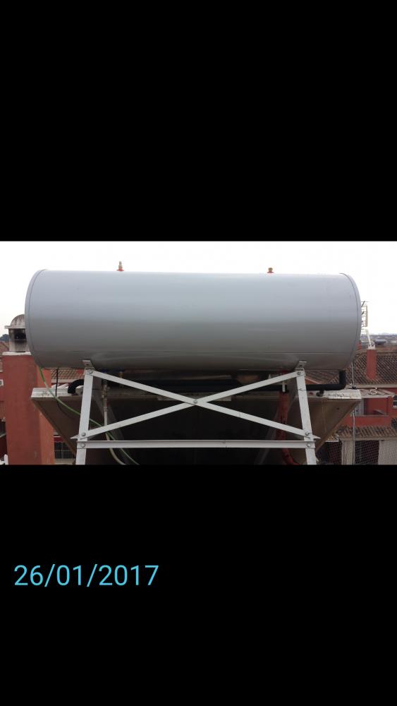

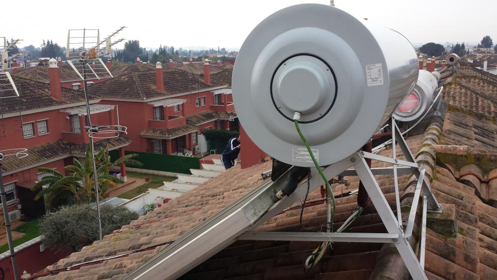

Estoy de acuerdo totalmente con lo expuesto por el compañero Oluis. Instalar si se instalan y con buen resultado, una solución mas económica que un equipo nuevo. Cierto es, que no obtendrás mayor rendimiento, pues sigues utilizando los mismos captadores. Con respecto al sistema auxiliar, lo mismo que lo mencionado, apuntillar el precio manda. En nuestro caso siempre que podemos y resulte factible, termo interior, descartamos los que son de exteriores, los famosos estratificadores plateados 80 litros. Pero también he de reconocer, que son muchos los que optan por la versión resistencia directa, por economía y comodidad para el usuario, aunque la normativa no lo apruebe.
Estoy tratando de subir imágenes de una sustitución de deposito, equipo DISOL, realizado esta misma mañana. pero no se que pasa. Alguien me puede ayudar en esto.
Archivo adjunto 15991 .......................
Archivo adjunto 15993.............................
