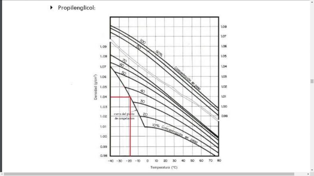

Buenas tardes dispongo desde hace tres años de un equipo Solimpeks 300 de ACS en Almeria y ahora observo una perdida importante de calor, el tecnico vino me drenó un poco el primario pero no le repuso el liquido termoportador tampoco durante el verano que no uso el equipo le tape las placas por lo que segun he leido puedo haber tenido perdidas por exceso de temperatura del primario por la valvula de seguridad, me gustaria saber: ¿que mezcla de propilenglycol mas agua debo de realizar? ¿cual es la capacidad del circuito? ¿que tipo de agua debo de utilizar?, destilada, deshionizada o normal, en cuanto a la limpieza y desincrustacion del secundario ¿que acido utilizar, clorhidrico o fosforico?. Gracias

La proporción de anticongelante se define restando 5ºC a la temperatura mínima histórica de tu localidad, que para Almería es -1ºC, luego tendrías que tomar -6ºC. Ahora ya puedes calcular la proporción de anticongelante, que estaría en torno al 17%. Puedes comprarlo directamente ya mezclado al 20%. Si lo mezclas tú mismo, que sea siempre con agua desionizada, sobre todo en tu zona. Mira esta regla de cálculo:
Archivo adjunto 15907
En el pliego de condiciones técnicas del IDAE(pág101) lo tienes más detallado.
