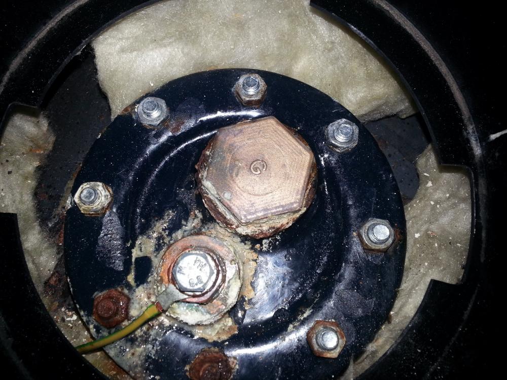

Buenas a todos, a ver si me podéis echar una mano. Tengo instalado en casa el sistema Heat pipe System 160 easy, y tengo que cambiarle el ánodo de magnesio pero antes de abrir nada me quiero asegurar porque es la primera vez que lo toco. Os adjunto una foto de lo que me he encontrado cuando he visto el deposito.
Hay dos tapones uno que lleva una letra G ¿sabéis que es? y el otro que lleva conectado un cable de masa (tierra), ¿es necesario que el ánodo este conectado a tierra?, tengo de repuesto un anodo como la foto que os pongo, me dijeron que era este pero no me queda claro, ademas no tiene para conectarle la tierra.

Creo que la tuerca con cable de masa es sólo una protección eléctrica. En el caso de que el equipo lleve instalada una resistencia de apoyo, si esta tuviese una fuga por estar averiada, haria saltar rápidamente el diferencial de tu cuadro eléctrico.
También como protección ante descargas atmosféricas.
Si el equipo lleva montado unos años te aconsejo que abras la brida de registro (la tapa con 8 tuercas) y le hagas una limpieza interior al acumulador como buenamente puedas.

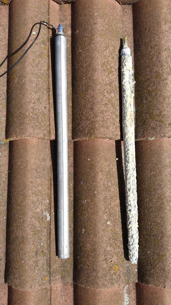

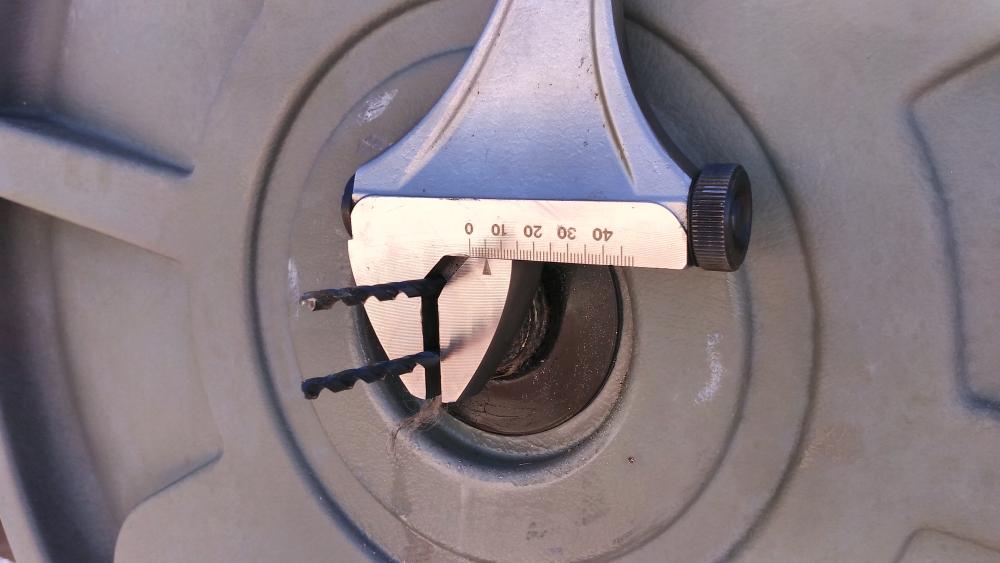

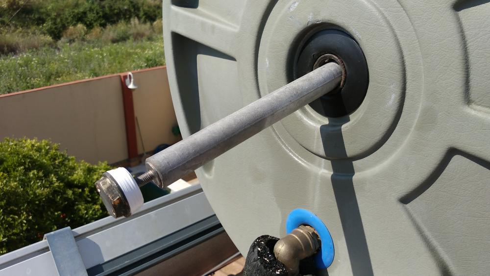

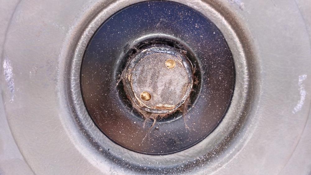

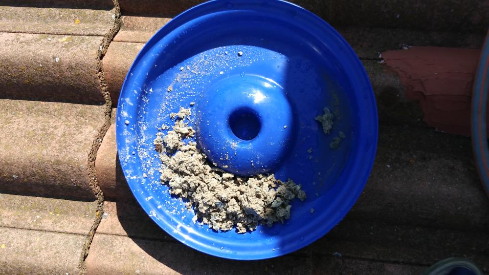

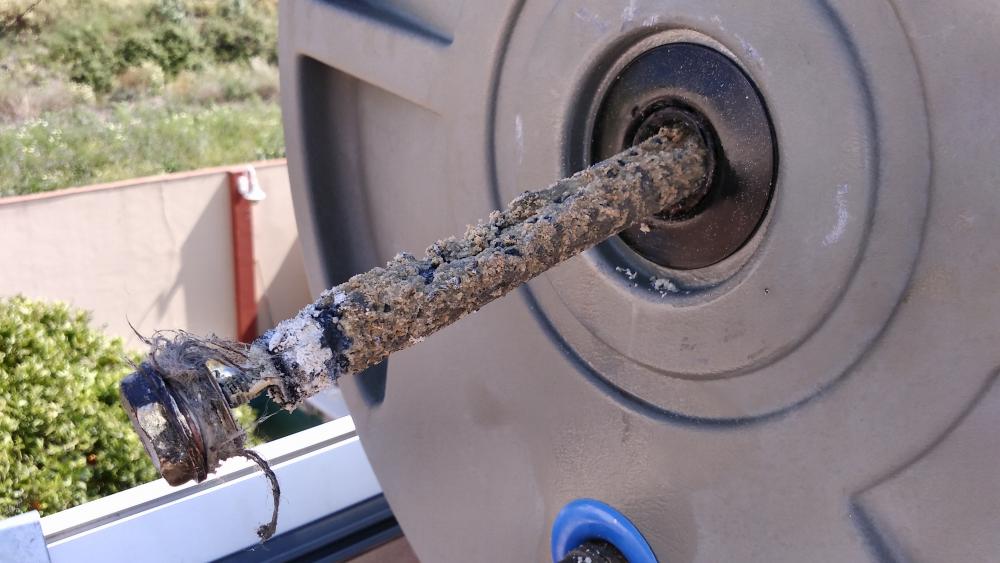

Yo le acabo de cambiar el anodo al mio hace unos días, tras 4 años montado. La tuerca del ánodo me costó bastante quitarla porque estaba muy cogida. Tuve que hacerle unos taladros con una broca porque se me escaban todas las llaves, inglesa, de tubo o de estrella. En los taladros metí dos brocas, y ya con la llave inglesa pude hacerla girar.
Te adjunto algunas fotos, aunque mi ánodo está por un extremo y por el otro está la brida.
Archivo adjunto 14740
Archivo adjunto 14741
Archivo adjunto 14742
Archivo adjunto 14743
Archivo adjunto 14745
Archivo adjunto 14744
Archivo adjunto 14746
Archivo adjunto 14747

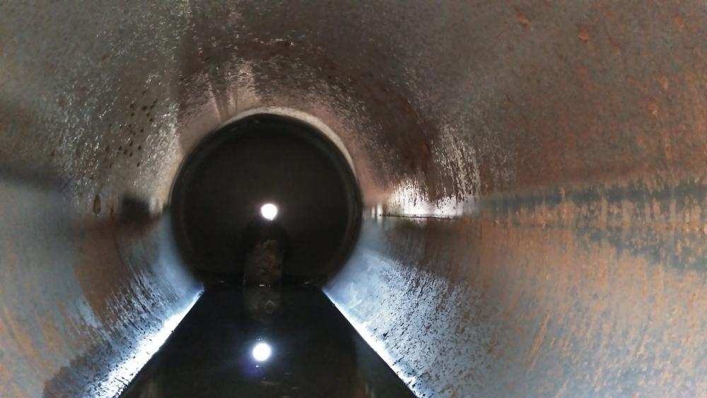

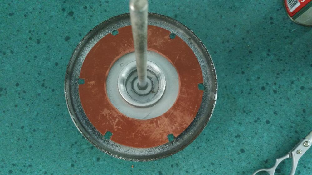

La junta de la tapa de brida estaba muy pasada, partida y muy reseca. Me tuve que fabricar una nueva, la de color rojizo.
Lo que se vé en la tapa del cubo son los restos del ánodo viejo y algo de cal. El agua de mi localidad es blanda, tiene poca cal.
Cuando pueda te subo mas fotos.
El interior lo rocié con lejía, usando una maquina de sulfatar. Metí una escoba y limpié las paredes y el fondo como pude.
La boca de la brida la repasé con un spray antióxido, así como la misma tapa de la brida.
El cable de la sonda de temperatura estaba totalmente pasado, el aislante se caia sólo a trocitos. He tenido que cambiar la sonda por otra que tenia.
Y varias cosas más que he tenido que limpiar. Es increible lo que deteriora el agua caliente por el interior y el sol por el exterior.

Entiendo entonces que donde esta el cable de tierra esta la resistencia?? y esta habra q cambiarla tambien?? y tengo entendido que tiene un circuito primario, es asi? y donde esta?
Re: Heat pipe system 160 Easy
No puede haber una resistencia si solo hay un cable de masa.

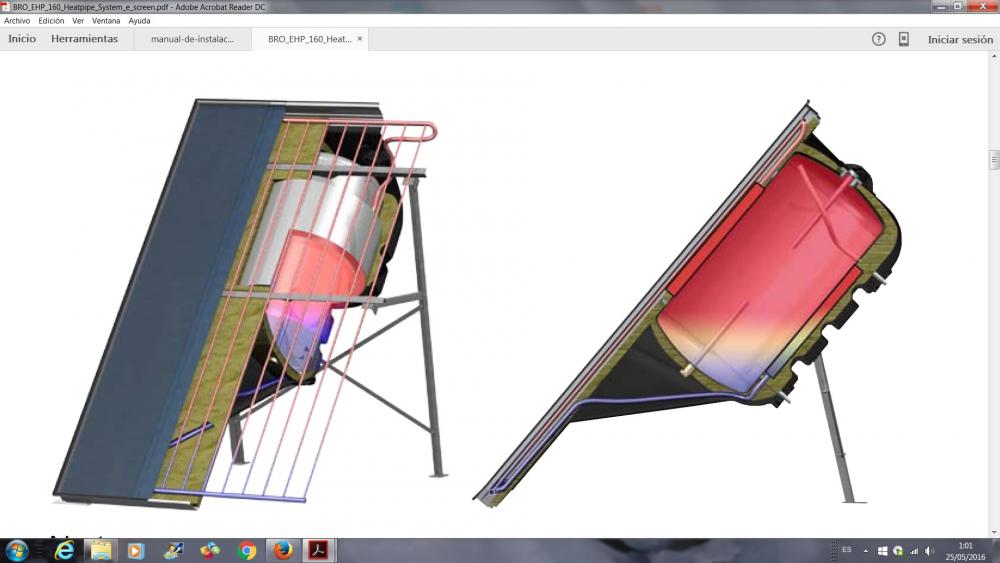

Posible esquema de tu acumulador. Lo hay de multiples marcas, pero siempre tienen la misma forma. Salvador escoda tiene uno, Roca tiene otro, sonnenkraft, GMC solari tiene el NEW EFICIENT HORIZON 160 que es parecido, etc
Archivo adjunto 14749
El esquema de la derecha, el tubo curvado que se ve que entra por el lateral, es la salida de agua caliente, un poco mas abajo la entrada de agua fría. Este equipo parece que lleva dos ánodos, uno arriba y otro debajo.
Sacado de esta página http://www.ecotherm.com/es/Products/..._cc=1381768434 donde pone descargas
Mira este video, es del New eficient Horizon de GMC Solari https://www.youtube.com/watch?v=RiVkcGA4_k8
Si tu acumulador lleva pulsador test para verificar el estado del ánodo, si llevaria conexión eléctrica. La tuerca grande con una G, seria donde iria la resistencia que en tu caso no está montada.
El ánodo nuevo que yo he montado, estaba preparado para conectarlo a un sistema de test. Aunque yo no lo llevo montado.
