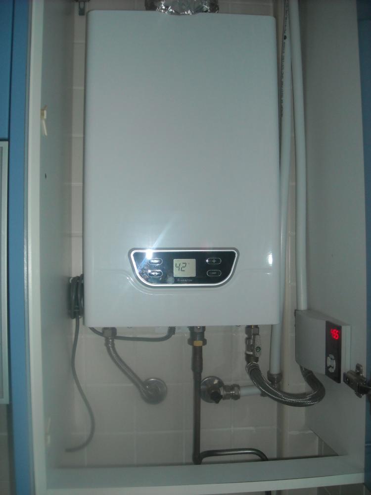

Archivo adjunto 14323Hola Alex, yo de apoyo al sistema solar para los días nublados tengo un calentador de gas, y me va fenomenal. Gasto una bombona al año, y es de la marca Aristón. Es automático y se dispara solo cuando la temperatura del agua no me llega de la placa solar a la temperatura que yo tengo seleccionada en el calentador. La conexión es igual a la de un calentador normal. Te lo recomiendo, es cómodo, práctico, y se ahorra mucho. Un saludo.
