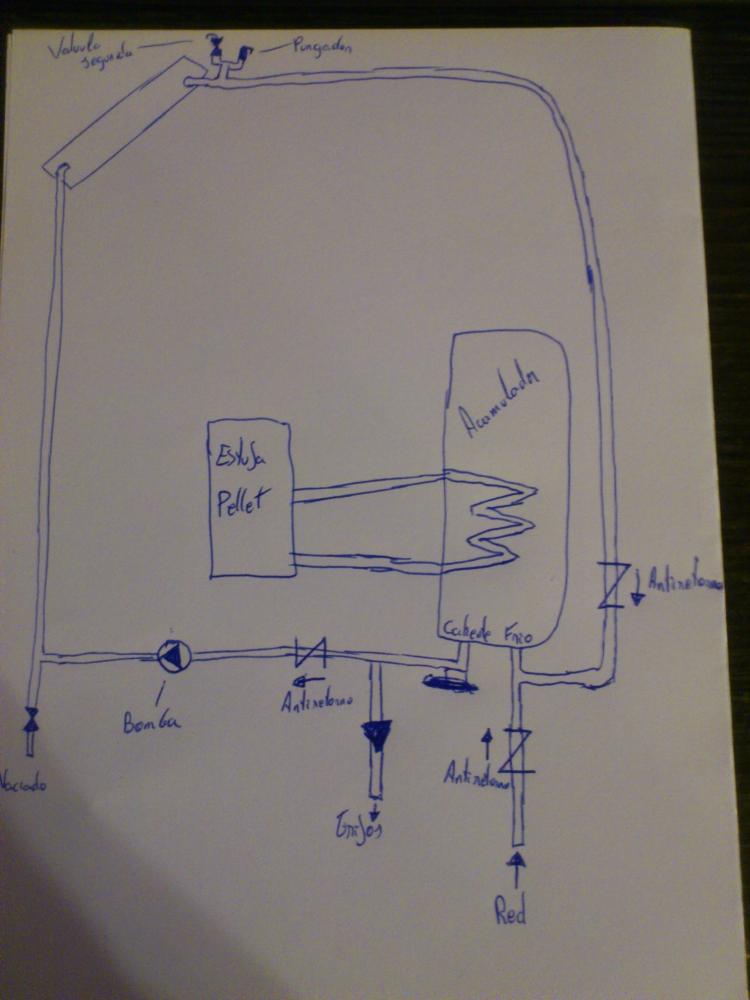

Buenas tardes, estoy haciendo la instalacion de una placa solar con tubo de cobre y la instalacion en cobre tambien y me ha surgido una duda, tengo un calentador de 150 litros con un serpentin intercambiador pero ese le estoy usando para calentar el agua con una estufa de pellet en invierno, entonces para verano querria poner la placa solar pero directamente al acumulador y dejar el serpentin para la estufa, ¿Es posible?¿Hay algun problema? en teoria tambien tiene que calentar elagua mas rapido por que es el mismo agua el que se mueve y no tiene que haber transferencia de calor en el serpentin Gracias por la ayuda
Archivo adjunto 14181

Buenas noches Mikel12, la placa solar deberia de estar en un circuito independiente.
1° Quizás debas utilizar glicol.
2° La bomba deberá de ser de cuerpo de latón o acero inoxidable, apto para el consumo humano, de no haber circuito independiente.
3° Los posibles problemas de incrustación de cal que puedas tener en los tubos mas finos del captador solar.
Un Cordial saludo.

Muchas gracias Webofrito por tus respuestas y rapidez, se agredece mucho
1º Lo de usar glicol no lo tengo pensado porque solo se va a usar en verano, cuando no este la estufa de pellet funcionando en invierno lo usare con la estufa que no me supone mucho gasto y por mi zona hace mucho frio y no vemos mucho el sol, asi que no me complico, en invierno vaciaria el circuito para evitar problemas de congelacion
2º La verdad que no habia pensado en el tema de la bomba, tenia pensado una bomba de recirculacion de una caldera vieja, pero creo que no tiene las caracteristicas adecuadas
3º Respecto a las incrustaciones tienes mucha razon y tampoco habia pensado en ello, y son tubos de 18 mm pero la cal que acumulen resta mucho eficiencia a la placa
Estoy pensando en usar el serpentin del acumulador en inverno con la estufa y cuando deje de arrancarla pues con un juego de valvulas cambiar a la placa solar
¿Que te parece ?

si solo lo vas a usar en verano, o primavera, es la mejor opcion. En paralelo con la caldera de pellet y con valvulas lo controlas. 👍
