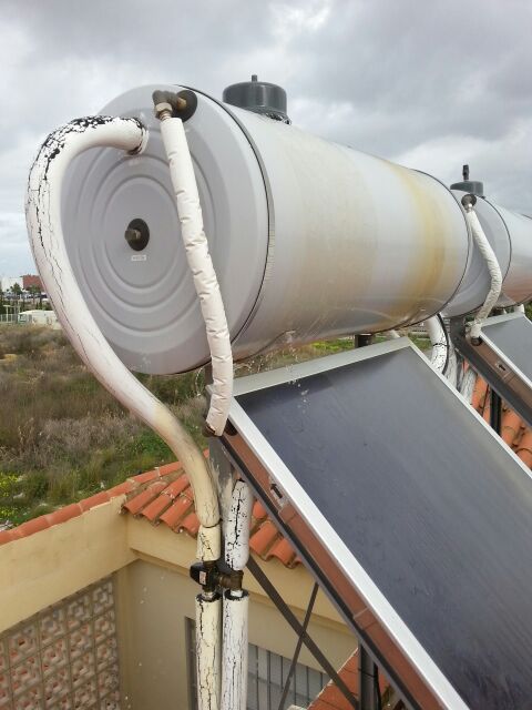

Hola a todos, he tenido problemas con mi equipo y la nefasta atención de la empresa que me lo instalo tal sera la cosa que estoy buscando un curso para formarme en la materia y realizar yo las revisiones, el caso es que me encuentro en la tesitura de si tengo que sustituir el termosifón por completo o si por lo contrario cambiando la válvula de seguridad seria suficiente. La instalación tiene 3 años y me esta tirando agua a pala.
Archivo adjunto 14012

Hola josema bienvenido al foro, sube mas fotos, y de diferentes perspectivas y muestra el modelo del equipo como la marca, debería de tener una pegatina de características técnicas ( obligatorio en la UE). Un saludo

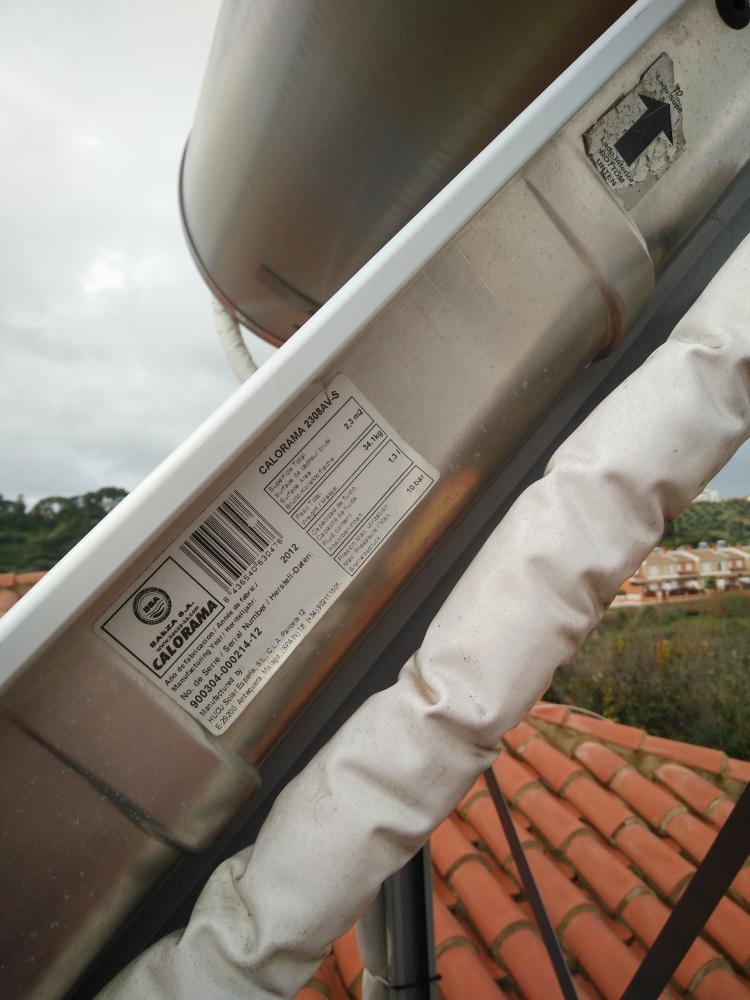

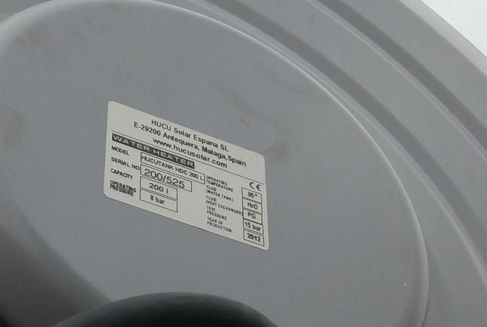

Aquí están las dos etiquetas:
Archivo adjunto 14020Archivo adjunto 14021

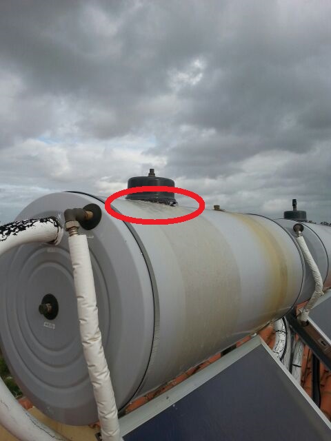

Y me sale el agua por debajo de la campana esa negra (deposito de expansión creo que se llama)
Archivo adjunto 14022

El fabricante es HUCU SOLAR, he buscado y el modelo que muestra en el acumulador no se refleja en los manuales.
La tapa negra de arriba no tiene pinta de ser un vaso de expansión, por norma general no se instalan en la parte alta del acumulador. Tiene pinta de ser un tipo de embellecedor o tapadera, quizás esconda una toma para conexión de resistencia. Si te atreves me imaginó que podrías quitarla.
Si te fijas en el equipo de al lado hay una calcula de seguridad y en el tuyo no.
Podría ser que el acumulador se haya roto por la ausencia de la válvula de seguridad. o que se haya roto por la ausencia de mantenimientos en el caso de que no los hayas echo (cambio ánodo de magnesio), saca fotos a todas las conexiones y todo lo que se pueda apreciar, pero si sale tanta agua esto pinta feo.

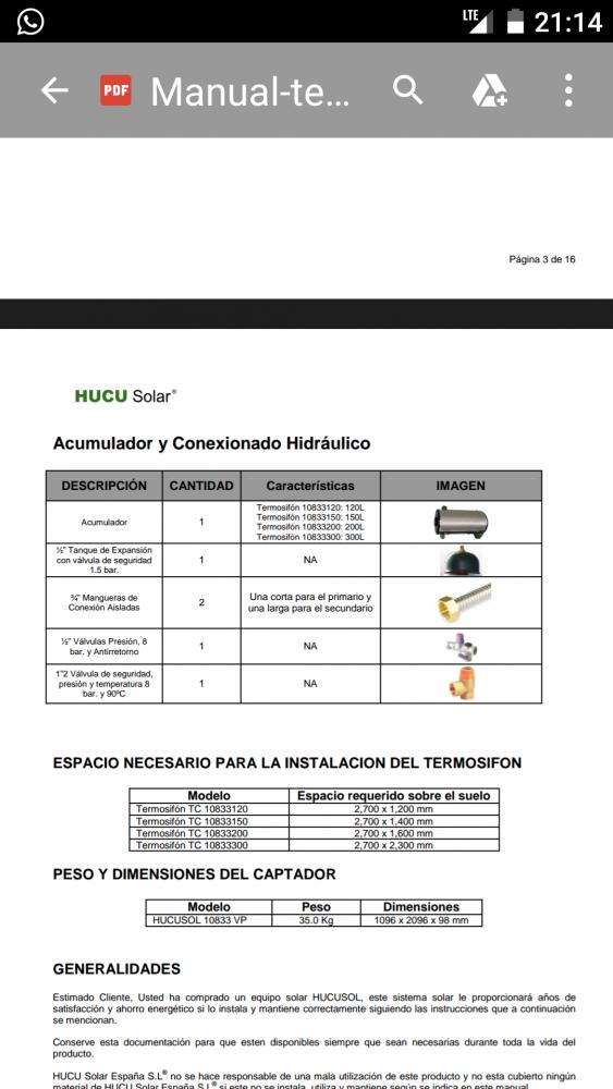

Buenas, en el manual aparece la campana como " tanque de expansión con válvula de seguridad"
Archivo adjunto 14033
Y sale agua justo por debajo a sacó.

En el mejor de lis casos estará roto. El "vaso de expansión", en el peor de los casos el deposito roto
