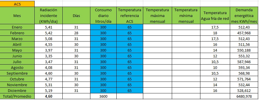

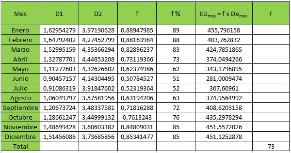

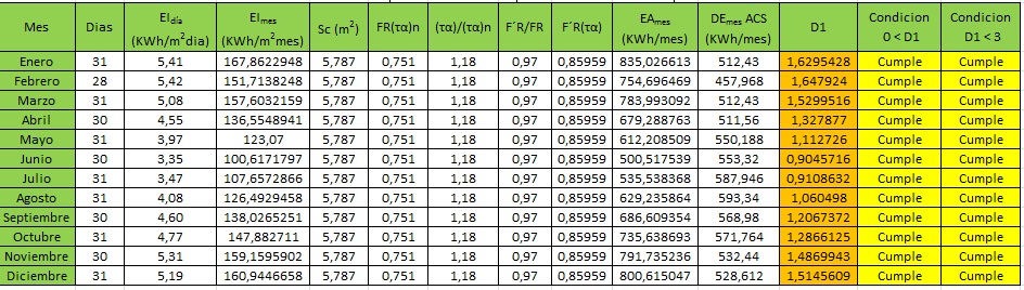

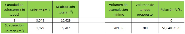

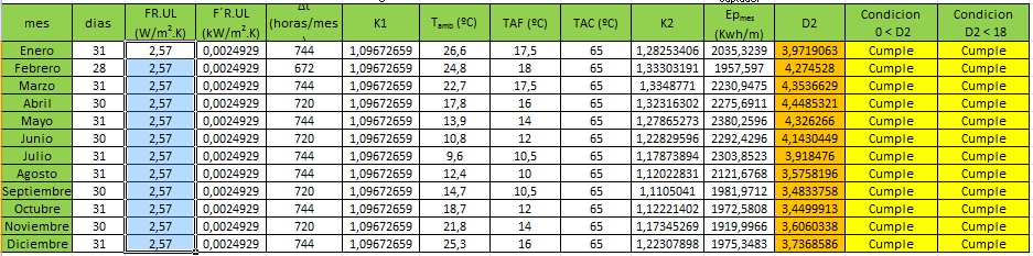

Hola Enrigomez, perdón si me exprese mal, mi idea no era hacer como te mostré el cálculo, sino bien echo en f-chart, a lo que iba, por eso mi pregunta era el volumen. Hice algunos cálculos para "X" demanda y como ya tenia la cantidad de colectores a utilizar (usando la superficie de absorción) entonces si usaba la superficie esa y la relacion V=50*Absorción, me parecía un volumen chico respecto de la proporción de colectores.
Adjunto las imágenes del excel para mi cálculo, ya que en éste caso para 300L mi cálculo me daría 3 colectores de 30 tubos, osea 90 tubos heat pipe, lo cual me parecía una desproporción enorme, ya que como dice tolo esperaba algo que me de cerca de 1 tubo cada 10L.
Desde ya gracias.
