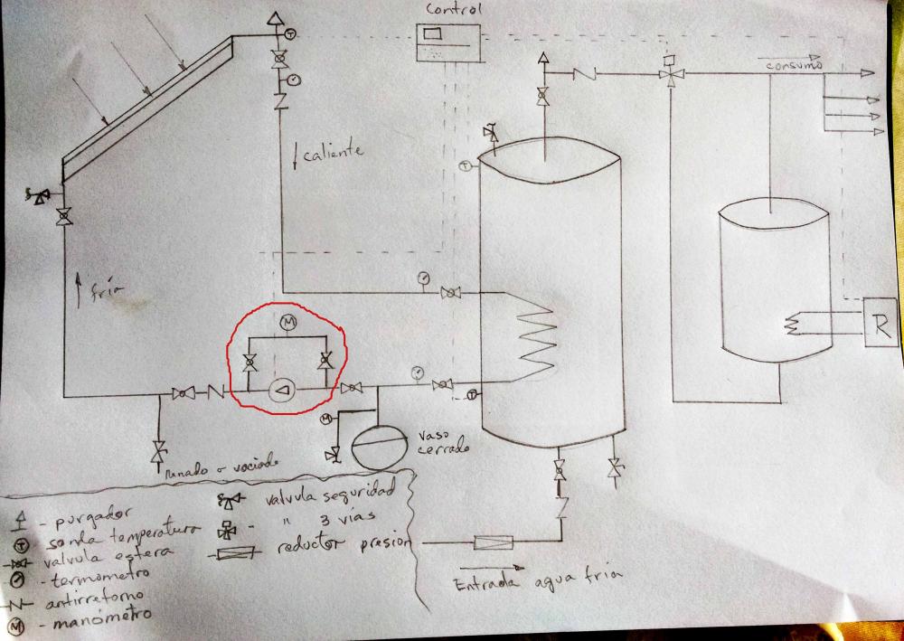

Esquema instalacion termica con apoyo energia aux Joule
Hola
Soy novato en todo este mundo de la energia solar, por lo que estoy un poco perdido
Estoy haciendo el proyecto final del curso de CENSOLAR y me ha tocado diseñar una instalacion de ACS para una vivienda unifamiliar. Se trata de un deposito grande conectado a uno mas pequeño con una resistencia electrica. Yo realicé el esquema pero no estoy seguro de algunas cosas, como:
1- Si las valvulas que he puesto estan bien. No estoy tan seguro de si faltan o sobran
2- En la parte de la bomba tengo mis dudas. Segun el libro y algunos esquemas que he visto, es mas o menos asi como yo lo puse, pero por otra parte al ver los grupos de bombeo que hay en el mercado, no se si coincidirá este esquema con la disposición de dichos grupos de bombeo
Por ahora creo que es todo. Aqui adjunto la foto del esquema. Si alguien puede ayudarme se lo agradeceré.
PD: se que se me han ido algunas tildes pero no las he puesto por vagancia :)
Archivo adjunto 13578
Re: Esquema instalacion termica con apoyo energia aux Joule
- el llenado y vaciado esta antes del vaso de expansión y, necesitas dos tomas con sus llaves y una llave en el medio
- la valvula de seguridad de antes del panel no te hace falta, tienes la otra que esta donde el vaso de expansión. pero esta valvula la pones en el tramo horizontal, antes de la valvula no como esta ahora
- el termómetro de la salida del panel sobra, tienes otros dos antes del deposito
- el antirretorno de la salida del panel no es necesario, aunque los grupos hidráulicos los tienen.
- aunque has puesto una valvula de 3 vías motorizada, puedes optar por poner un termo que tiene termostato y, de esta manera, pasas directamente el agua desde el deposito por el termo, si es menos de la temperatura fijada, el termo se pone a calentar si es mas, el termo no acciona y deja pasar el agua
- en la entrada de fría de haría falta un vaso de expansión para fría

Hola donc:
Muchas gracias de nuevo por tomarte la molestia, realice la mayoria de los cambios que me dijiste, solo dejé la valvula antirretorno a la salida del captador, pues segun el curso CEDIC no es indispensable pero si recomendable.
Lo del termo ese lo veré pq no sabia que existia eso jaja.
