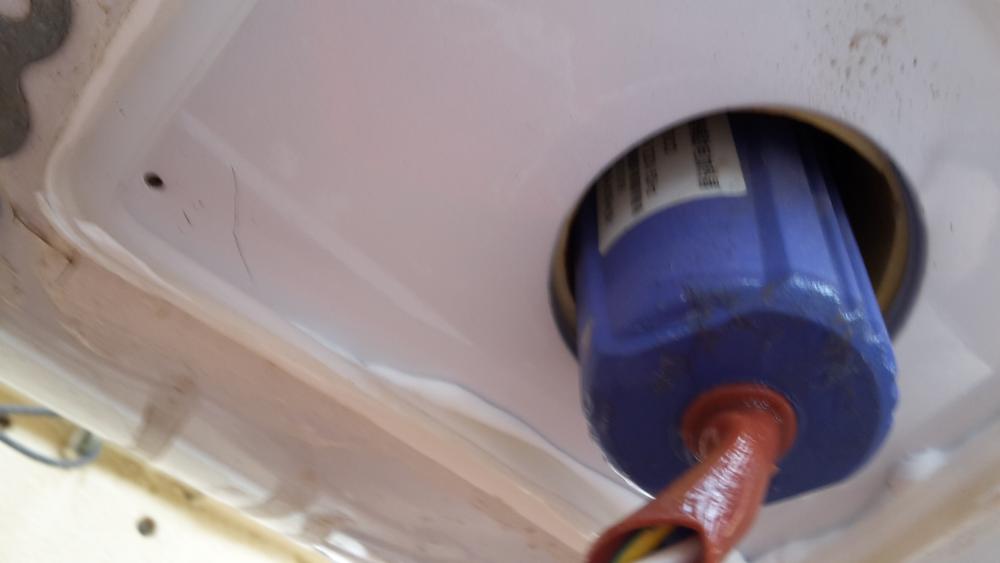

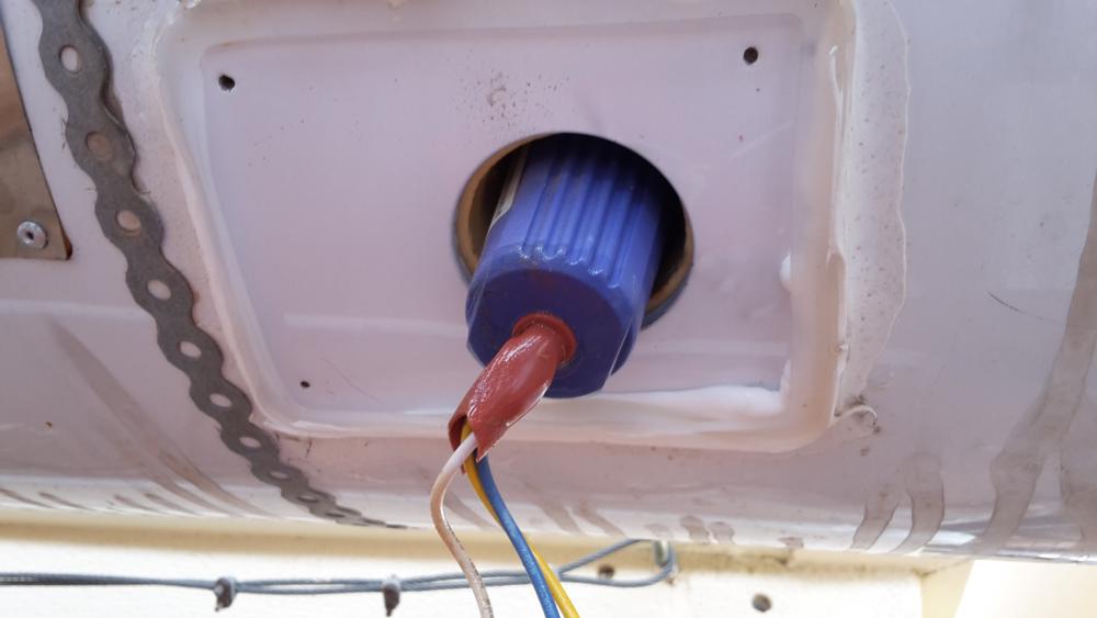

Como sacar resistencia, pierde agua
Tengo un equipo solar de Solar Iberica, estoy aburrido, ya he cambiado la válvula de llenado y la sonda de temperatura y nivel, todas estropeadas, y ahora me pierde agua la resistencia, quisiera cambiarla yo, pero no se muy bien como sale, he girado la pieza un poco hacia izquierda y derecha, pero no me atrevo a hacer mas fuerza, no lo tengo claro, esta dura, a ver si alguien me dice como sale para ir con seguridad, Gracias.Archivo adjunto 13576Archivo adjunto 13577
ahh, y se me olvidaba, alquien sabe donde la podría comprar, estoy buscando por internet y no la encuentro.

Puede ser parecida a esta, que lleva un rosca de pulgada y cuarto.
misol 3000W 1.25
O como esta otra
1 pcs of 1500W 1.25
Te paso la tienda y miras tu misol888 | Photovoltaic, VALVE y Solar Thermal | eBay.es
Yo les he comprado un par de cosas, y sin problemas. Los envios tardan como dos semanas.
