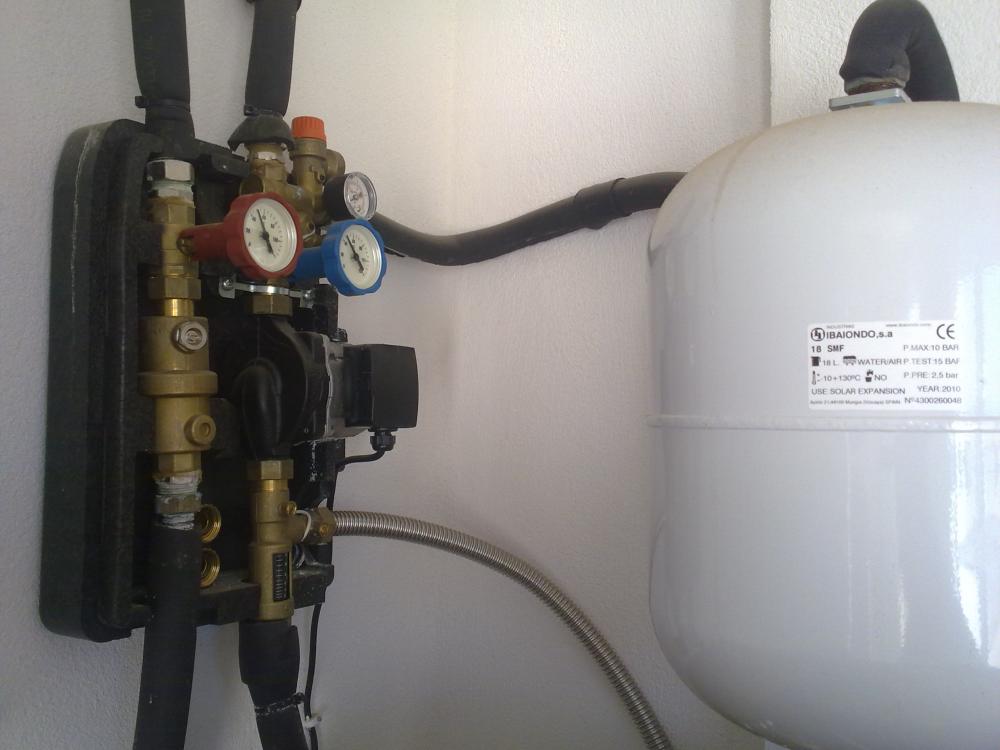

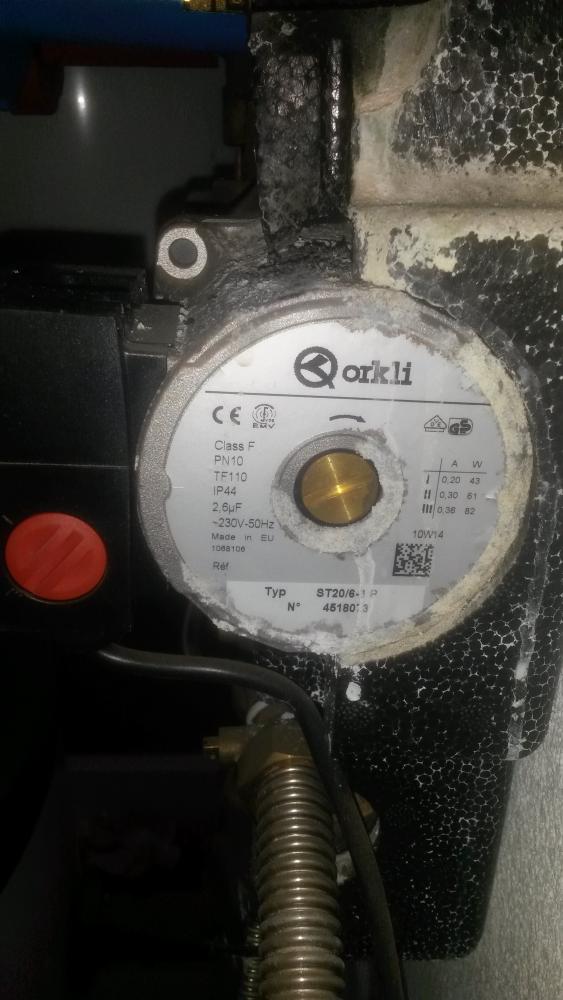

hola buenas noches, les escribo porque no me recircula la bomba del primario, la que conecta placa con acumulador, tengo un acumulador de 300 l. y hoy al no salir agua caliente he inspeccionado la instalacion y al subir me encuentro con un ruido raro de estar la bomba funcionando pero muy caliente y no hacia recirculacion, es posible arreglarla, sino me podria indicar alguien como cambiarla y que marca me recomiendan la actual es una orkli st 20/6 3pArchivo adjunto 13191
tambien comentaros que al cambiarla para que no se vacie el circuito como debo proceder, gracias de antemano

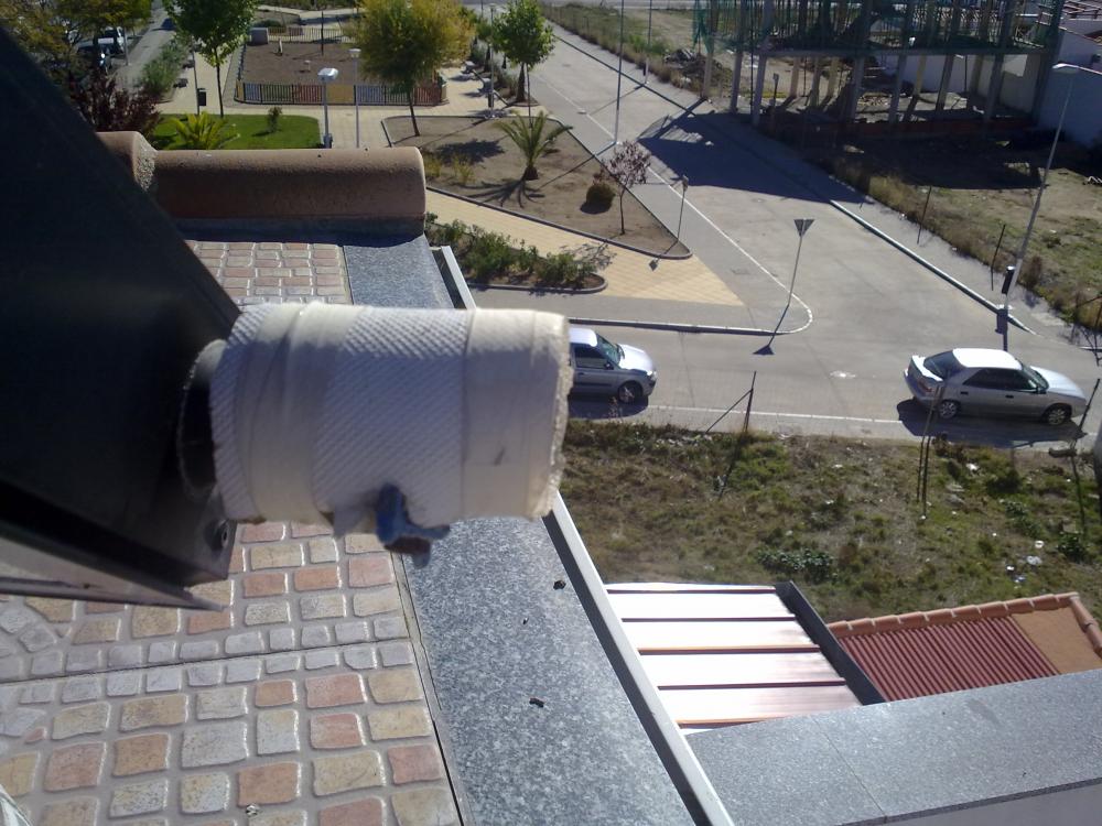

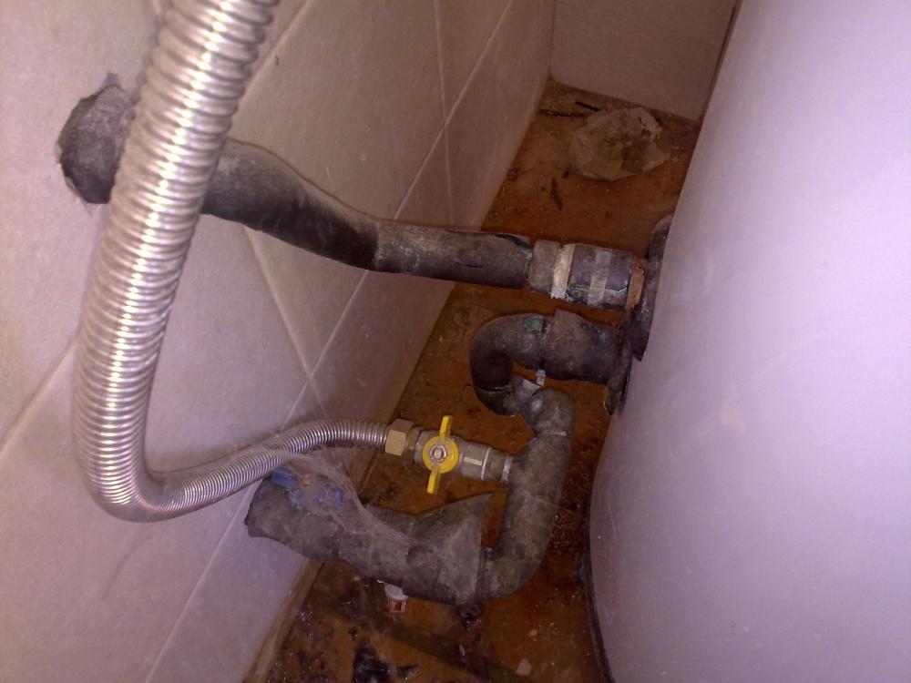

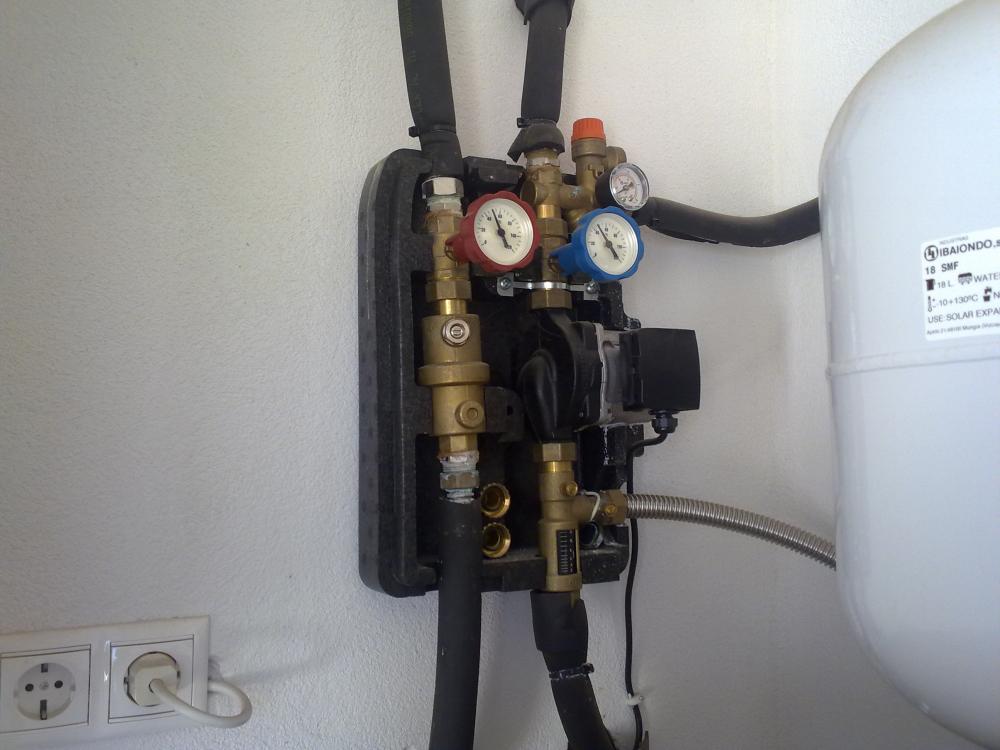

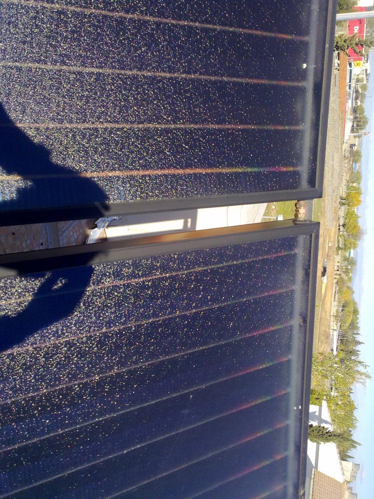

Archivo adjunto 13195Archivo adjunto 13196Archivo adjunto 13197Archivo adjunto 13198Archivo adjunto 13199Archivo adjunto 13200Archivo adjunto 13201Archivo adjunto 13202hola gracias, yo creo que si tengo liquido en el primario, esta mañana de todas formas mirando la presion del primario estaba la aguja a 0, tengo conectado un macarron para meterle presion desde el acumulador y le he metido hasta 2 kg la bomba ha vuelto a funcionar digamos con su ruido normal la he dejado cosa de una hora y no me ha calentado el agua del acumulador tenia 26º abajo del acumulador 27º en la parte de arriba y en las placas 140º!!!!! me he acojonado, esta tarde tendre k taparlas.
La instalacion que me hicieron fue una autentica porqueria pero ya la solucione en parte, incline algo mas las placas para que captaran mejor, le coloque una llave solar y un purgador automático, con eso no es suficiente para sacar agua del circuito. Otra pregunta en la foto se ve como la bomba tiene suciedad de haber corrido agua, como puedo saber si funciona o tengo que cambiarla y la bomba electrica donde se debe colocar para purgar, gracias un saludo. les dejo fotos de mi sistema

En la bomba quitas la tapa donde están las conexiones eléctricas y miras el condensador, si estará quemado se vee.
Luego,quita los 4 tornillos que sujetan el cuerpo de la bomba y la enchufas. Si la rueda va y no se escucha nada raro, la bomba funciona.
Para purgar bien el circuito, necesitas una bomba eléctrica, dos manqueras y un bidón.

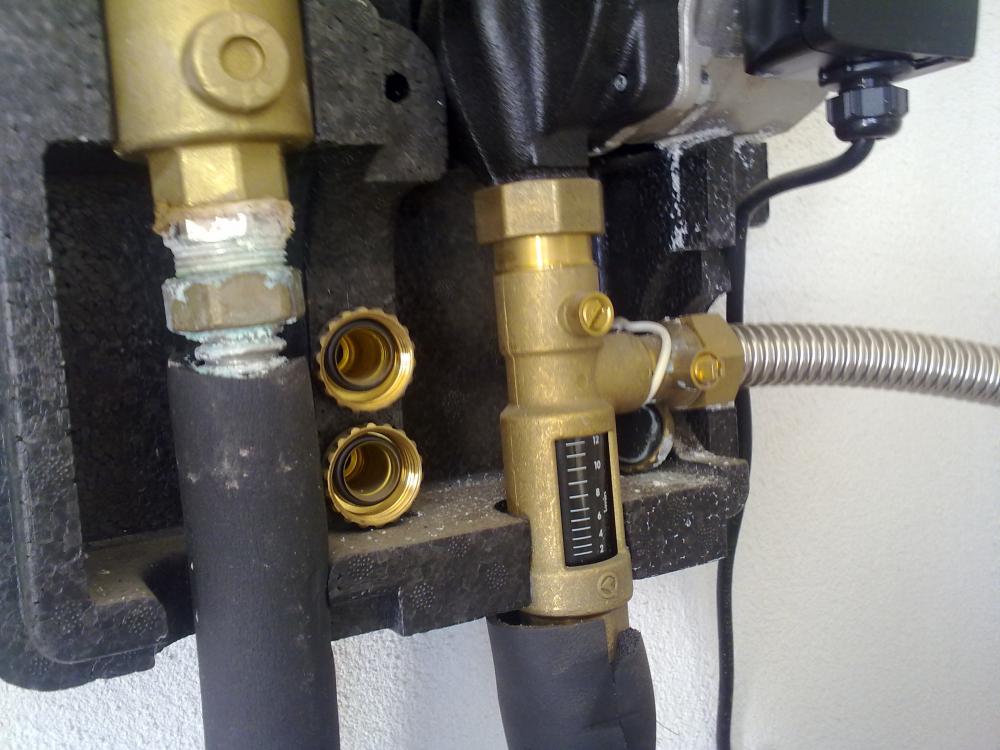

Una manguera, la que impulsara el liquido desde la bomba eléctrica hacia el circuito, debajo de la válvula de seguridad del grupo tienes una llave con una salida, allí conectas esta manguera. La otra la conectas en la salida donde esta el caudalimetro y la metes en el bidón. En bidón metes otra manguera que la conectaras a la bomba eléctrica en la aspiración.
Abres las llaves, los termómetros del grupo los pones a 45º, de esta manera anulas la válvula de retención que tiene incorporada.
Enciendes la bomba y la dejas en marca hasta que por la manguera que esta conectada en el caudalimetro sale chorro continuo de liquido sin burbujas de aire.
Cuando esto pasa, cierras la llave del caudalimetro, dejas que suba la presión hasta 1,5-2 bar y, cierras la llave de debajo de la valvula de seguridad y apagas la bomba. Después pones la bomba del grupo en el manual, desde la centralita, y la dejas en marcha unos 10-20 minutos.
Todo eso lo haces por la mañana, antes que salga el sol o por la noche cuando el sol se ha puesto.
Yo haría primero un lavado del circuito, después el llenado y el purgado con mezcla de anticongelante y agua destilada. El lavado también se hace con la misma bomba eléctrica y con las mismas herramientas.

gracias donc, a ver si me queda claro porque no soy un entendido en la materia, donde debo conectar las mangueras, entiendo que una en la parte derecha de donde sale un manguito de acero que utilizo para meterle presion al sistema y la otra debajo del caudalimetro para lo que tendria que desenroscar la tuberia que va unida a el?
y luego la llave a la que te refieres son los dos tornillos que tiene uno por arriba del vaso cristal del caudalimetro y otro a la derecha no

buenas tardes, ya encontre el problema y es que la pala de la bomba donde se inserta en el rotor tiene holgura por calentamiento se ha fundido el plastico, les dejo una foto. Sabeis donde puedo encontrar repuesto ya que he mirado catalogos de orkli y ahora montan bombas wilo younos, y que puedo hacer no estan obligados por normativa a fabricar repuestos durante 10 años?
Re: bomba orkli en un forzado o wilo
La bomba Orkli que tienes es una bomba Wilo, que le han puesto el nombre de Orkli. Orkli no es fabricante de bombas.
Repuestos no se donde puedes encontrar, pero puedes buscar por internet una bomba como la tuya, de características técnicas y, te la pones.
Porque si no, habrá que poner bomba nueva, y esa es de alta eficiencia y barata no es.
