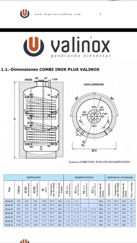

Tengo una chimenea instalada en casa con un depósito de inercia de 800 litros con otro deposito en su interior de 180 litros para agua caliente.
Este deposito lo compre con un serpentín a mayores con la idea de instalar placas solares para que en verano pueda tener agua caliente y durante la épocas mas frías que tenga un pequeño apoyo para calefacción.
Me han comentado que las placas de tubos de vacío son las correctas para ello pero hay comentarios que me dicen lo contrario y que sean planas ya que las de tubos de vacío por su coste ya que no es rentable.
¿Hay alguien que tenga este sistema o que sepa con experiencia si funciona?
El depósito de inercia que tengo es un Valinox 800/180 combi inox serie plus por sirve de algo.
Archivo adjunto 12843
La zona donde vivo es en el norte, en León.

Hola buenos días, para la zona norte y apoyo a calefacción lo mejor son los tubos de vacío. Para ver si te es rentable o no solicita un estudio y pide presupuestos. Lo que te interesa es el ratio Coste \ Contribución Solar.
Doy por echo que la calefacción es por suelo radiante.

No, son radiadores, pero aun que sea que me caldee el depósito de inercia los días buenos de invierno y menos tenga que meter de leña y en verano lo suficiente como para calentarme toda esa agua para el acs
Re: Apoyo calefacción de energía solar
Ok ya depende de lo que le exijas, ya te adelanto que la energía solar no es viable para el uso en radiadores.
Si lo quieres para cubrir el acs en el buen tiempo no debes de tener problemas, pero si te recuerdo que al ser un deposito Tank in Tank debes de calentar los 800 litros para obtener los 180 litros de ACS.
