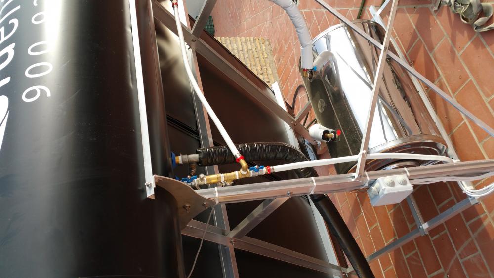

Equipo termosifón con placas entre 55 y 60º de inclinación. Placas marca Cidersol de Valladolid, con perfiles metaloplasticos, externamanete todo de resinas, excepto el cristal. Acumulador Vulcano (junkers portugues modelo TS300-1E, de 270 litros de secundario y 12 litros de primario, 10 y 2,5 bares respectivamavente, peso 116 Kg) fabricado para esta marca, con la toma del colector superior mas alta que la de Junkers original. Ignoro si lleva vaso de expansión interno en el primario como el junkers.
Termo eléctrico de 80 litros, extractificador como le llaman ellos, de la marca Novasol.
El equipo de osmosis inversa dicen que te lo regalan, pero te lo cobran bien cobrado.
Tambien se lo colaron a un amigo mio, el primer mes (diciembre) no calentaba casi nada. Mal montado. Le tuvieron que rehacer la instalación completa. Pero a mi amigo al menos le forraron todas las tuberias, fría y caliente. Fué lo único que conseguí que le mejoraran.
Con el nuevo precio de la bombona a 14,12 €, tu colega lo amortizará ..... Creo no lo amortiza en toda su vida, porque con la garantia de 20 años ya sabemos que pasa, no cubre el acumulador, no cubre el termo eléctrico, no cubre nada electrico (termómetro digital), no cubre los desplazamientos.
Esta gente no me gustan nada nada, pero que habilidad tienen para venderte la moto y colarte estos precios.
Dile a tu colega que busque algo para taparlo bien este verano, porque ese equipo se va ha recalentar bastante. Y creo que el deterioro por calentón no lo cubren los 20 años de garantia.
