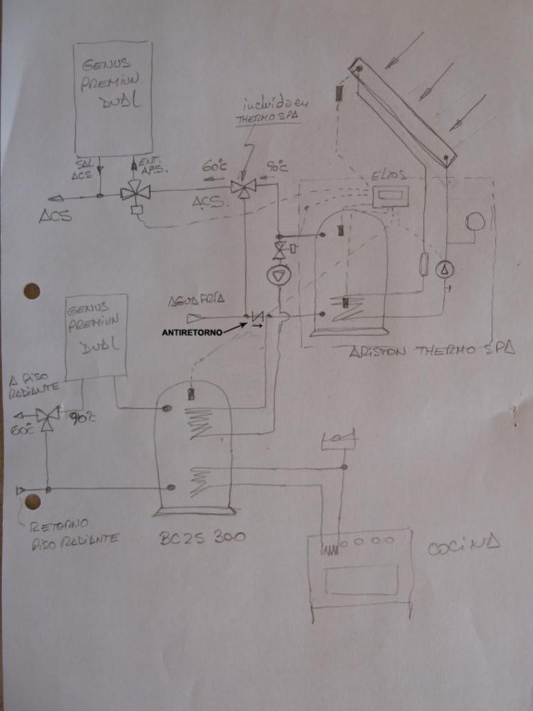

En efecto la caldera es dual y he estado avanzando con el diseño del circuito. Creo que he solucionado la consulta que he formulado, dejando para automatizar el sistema a la centralita ELIOS del equipo Ariston Thermo SPA.
Siguiendo adelante con el sistema que deseo diseñar paso a detallar con un breve repaso:
tengo un equipo Ariston Thermo spa de 1 serpentina AES 1S 200 , una caldera Genus Premiun 35, un acumulador BC 2S 300 Ariston de 2 serpentinas y una cocina económica con serpentina de tanque abierto.
En el lugar dispongo de energía eléctrica obtenida de paneles solares e inversores, osea tengo electricidad pero consumo reducido.
La idea es instalar todo de tal forma de aprovechar al máximo la energía solar y leña de manera de usar lo mínimo posible la caldera.
El principio de funcionamiento es priorizar siempre el ACS , si sobra energía ya sea de paneles ó cocina primero calentar el ACS y luego la calefacción. En verano, cuando no se use la calefacción, y tenga el acumulador de ACS a 90 grados al igual que el acumulador de agua de calefacción, diseñar un circuito automático de seguridad que en última instancia "tire" agua caliente y se utilice por ejemplo para calentar una pequeña pileta (este circuito no está incluído en el diagrama).
La centralita del equipo Thermo spa tiene por lo que dice el manual, dos salidas que no se utilizan, es mi intención comandar con una de ellas la bomba de circulación junto con la llave de cierre.
Pero para esto necesito poder instalar una sonda termostática en el acumulador BSC 2S 300 para que la centralita sepa cuando debe arrancar y/o parar la bomba, ya sea para transmitir el calor del agua de calefacción al ACS ó viceversa.
Según manual la centralita dispone de 4 entradas de las cuales se usan 3, por lo que usaría la cuarta para conectar la sonda citada. Además supongo que no es cualquier sonda, debe ser compatible con la centralita.
La consulta principalmente es si el sistema funciona, son muy valorados sus aportes, mi duda surge porque no sé los valores de energía de intercambio de las serpentinas de ambos equipos y por lo tanto no sé si el sistema está balanceado en todas las combinaciones que pretendo que actúe el sistema , se entiende?
La cocina es marca Hergom, española, según manual la potencia max. entregada al agua es de 4.000Kcal ( si mal no recuerdo).
En caso que funcione necesito el manual para poder reprogramar la central.
Atento a sus respuestas, envío un saludo cordial.

Buenas Serniel, el esquema como tal lo veo bien, te he modificado la posición de la válvula de 2 vías y te he colocado una antiretorno. Doy por echo de que contemplas todas las válvulas de seguridad, etc...
Otra cosa normalmente los serpentines no son tratados para ACS a no ser que sean de acero inoxidable. Quizás el agua se coloree por el oxido del mismo serpentín.
Otra opción seria colocar una válvula de 3 vias al circuito solar y desviar al serpentín del segundo acumulador.
