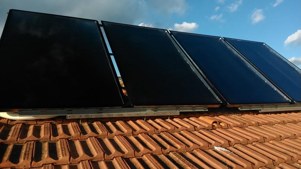

me han cambiado la placa pero esta es de otra forma no tiene orificios de respiracion y por las mañanas se empaña y luego se le quita creo que funciona bien pero como lo se y tampoco se si le han echado anticongelante
por que han venido cuando yo no estaba, joder la han cambiado lloviendo y todo segun medijo mi mujer.
temando una foto para que medigas algo he tenido que subir al tejado por el del vecino madre mia que panico.Archivo adjunto 11662bueno un saludo

Las placas nuevas a veces condensan los primeros días. Es un tema del lugar donde esté almacenada.
El aislante interior coge la humedad del ambiente, al radiarlas el sol se evapora y se condensa esa humedad. Esto puede durar una semana aproximadamente.
Espero que te hayan puesto anticongelante. La única forma de saberlo es preguntarlo a los que te la han montado. Otra forma de saberlo es sacar una pequeña muestra de algún sitio, tiene un olor característico, no como el agua que no huele a nada.
Los agujeros creo que están en los laterales, es como una pequeña endidura en el perfil de aluminio. La apertura mira hacia abajo y casi no se aprecia.
es lo que me ha estrañado que no tiene ningun agujero por ningun lado esta cerrada ermeticamente ni respiradero ni nada pero bueno si va bien puesnada, lo extraño es que no etenido ningun problema alucino.
