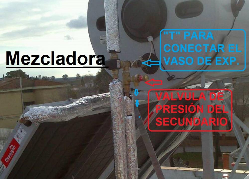

Será por la válvula de presión del secundario.
Y tienes vaso de expansión en el secundario y te gotea la válvula?. O te han colocado una válvula de menor presión, o está averiada, o tienes mucha presión de red, o el vaso no está bien tarado. Eso no es normal si tienes vaso.
A mi no me gotea nunca.
Te paso una foto, y dime si el goteo es por la mezcladora o por la válvula de presión del secundario.
Archivo adjunto 11517

Efectivamente, me equivoque al redactar y sale agua por la válvula de presión del secundario. En cuanto a la presión del agua es la normal de red y tiene q subir a una altura de un tercer piso, así q no creo q sea excesiva. No se q presión debe tener la válvula ni si se ve a simple vista q presión tiene la mía. Mañana echaré un vistazo y lo enseñó. En cuanto al tarado del vaso de expansión ni idea como lo hicieron pq en el momento q lo colocaron no estaba junto a los montadores. Hay forma de saber si ese es el problema?. Lo digo para ir con la escopeta cargada cuando vuelva el montador.
Re: Agua en válvula mezcladora
Sube una foto de la válvula donde se vea a que presión está tarada, creo recordar que la del secundario es de 8 bares. Igual por un error te han puesto una del primario, que está tarada a unos 3 bares.
Para montar bien el vaso del secundario hay que medir la presión de la red de tu vivienda, y ajustar el inflado del vaso entre 0,2 y 0,3 bares menos. El vaso hay que ajustarlo sin presión por la boca hidráulica (conexión a la red de agua), por lo tanto hay que desmontarlo, o si hay llave de corte antes, cerrar y aflojarlo para que gotee y pierda presión por la conexión de agua.
Pero si comentas que en cuanto sale el sol empieza a gotear, mi sospechas recaen o en un error o en una averia en dicha válvula.
En invierno, con dias soleados, es cuando mas suele gotear dicha válvula, ya que hay mas cambios de temperatura en el agua acumulada y por tanto mas dilatación de la misma.
PD. la función del vaso de expansión es absorver la dilatación del agua cuando se calienta, mantiene constante la presión del secundario y por tanto evita que salte la válvula de presión.
Lee esta prueba que hice yo al mio cuando lo monté. http://www.solarweb.net/forosolar/so...ermosifon.html

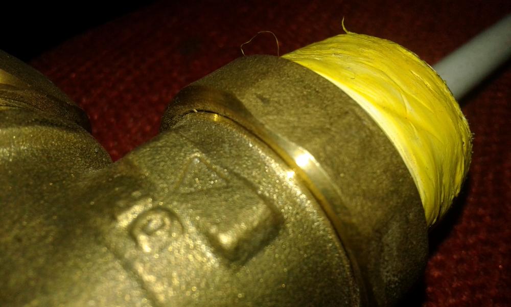

a ver si puedo ayudar en algo segun entiendo tienes una pequeña filtración por la valvula de seguridadArchivo adjunto 11576
me sucedio mucho con este modelo y la filtración se daba por ese lugar pequeñísimo, lo que hacíamos era abrir ese lado y montarle teflon liquido
