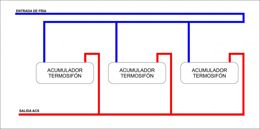

Necesito consejo para interconectar tres termosifones para mantener el equilibrio térmico sin usar válvulas de equilibrado. Si es posible me vendría bien un esquema. Gracias.
Buenos días Alatu, si no quieres utilizar válvulas de equilibrado y dando por echo que los termosifones los vas a instalar en paralelo, te aconsejo que utilizases un retorno invertido ( Crear las mismas perdidas de carga para los 3 termosifones). Te adjunto un esquema sencillo.
Espero haberte servido de ayuda :).
Un Saludo.
Archivo adjunto 11315
Gracias por tu ayuda es lo que había pensado pero no estaba seguro. 1 saludo.
