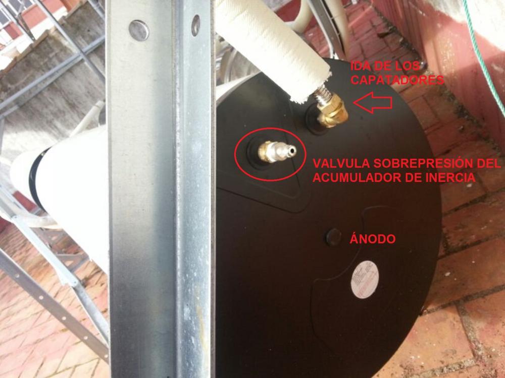

    Bienvenido al foro Zanglus, me parece muy interesante que un profesional de la fontaneria diga esas cosas.
    En el primario montan la famosa válvula de presión-antirretorno que se suele usar en los termos eléctricos, que es mucho mas barata y mas rápida de montar que una válvula de presión solar y un antirretorno apto para altas temperaturas. Ya las pagará el cliente en las revisones obligatorias para mantener los "20 años de garantía".
    La misma válvula la montan en la entrada de agua fría de la red por el mismo motivo, aunque aquí si puede durar más, ya que sufre menos al no haber sobretemperaturas.
    El primario, con 3 placas y siendo forzado, no lleva ni un misero vaso de expansión, así es mas barato, menos trabajo, y mas mantenimiento por perdida y sobrecalentamiento del fluido solar. Ya lo pagará el cliente, si quiere que el equipo rinda algo tras el primer recalentón del verano.
    En lo del aislante, al menos los que yo he visto, montan uno muy peculiar con el núcleo negro y el exterior blanco. No tiene serigrafiada la marca, pero he visto fotos aquí de equipos con algunos años en el que ese aislamiento está totalmente deteriorado.
    En la foto que adjunto se vé una válvula que supongo es de presión del secundario, pero realmente no sé lo que es.
    Adjunto otra foto, donde edito cada elemento, pero casi todo son suposiciones, ya que en su página web no hay datos reales de este equipo poniendo el modelo exacto. He supuesto que lleva 3 circuitos.
    Primario, formado por placas y doble envolvente(podría ser un serpentín, pero por no llevar vaso de expasión me inclino mas por la envolvente).
    Secundario, donde se acumula el agua que calienta el primario, pero es un acumulador de inercia. Protección la extraña válvula de la foto anterior.
    Terciario(por llamarlo de algún modo), formado por un serpentín que calienta el agua al paso.
    Foto
    Ya sabemos que los equipos que rinden más son los directos, donde sólo hay un circuito, pero tienen muchos inconvenientes. Por eso se usan los de 2 circuitos aunque rindan algo menos por el hecho de tener un intercambiador (envolvente o serpentín). Pero este tiene 3 circuitos, con lo que su rendimiento será menor.
    En la foto(son 2 equipos montados uno al lado de otro)se vé las tuberias de Pex sin protección, el aislante famoso, las válvulas presión-antirretorno, tanto la del primario como la de entrada de agua fría.
    Y lo último que descubierto por casualidad, ahora tienen un equipo de 480 litros. Si lees este hilo http://www.solarweb.net/forosolar/so...-compania.html, la máxima subvención que tenia un equipo novasol en Abril era de 878 € tras la rebaja de la Junta de Andalucia.
    Si picas el enlace del post 4, y te bajas el listado de equipos subvenciones haciendo clic en cargar, al la derecha de "sistemas térmicos prefabricados", ahora hay un nuevo equipo "NOVASOL-COMPAC 3VDI480 PLUS (5.97m2) - Tipo 1 (SP059847)", con una subvención de 1.015 €.
    Me temo que este será el nuevo equipo que sirve para todos los clientes, ya sea para atender el ACS de 2 usuarios como de 12.
