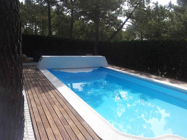

Desde hace 3 años tenemos una piscina exterior prefabricada, el modelo S1075R de unos 65-70m3 ubicada en Salamanca.
Archivo adjunto 10734
Si alguno sois de la zona sabréis que el tiempo de utilización se limita a Julio y Agosto... y dependiendo del año un poco de Junio y Septiembre.

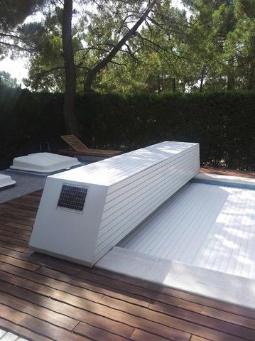

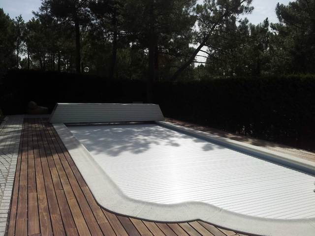

Instalamos en la piscina una persiana eléctrica que dispone de un cajón donde queda alojada, la persiana es similar a las instaladas en las ventanas de casa, y hace las veces de manta térmica.
Archivo adjunto 10735
El cajón tiene una base de 4,30m x 0,80m que sería donde irían colocadas las placas
Archivo adjunto 10736

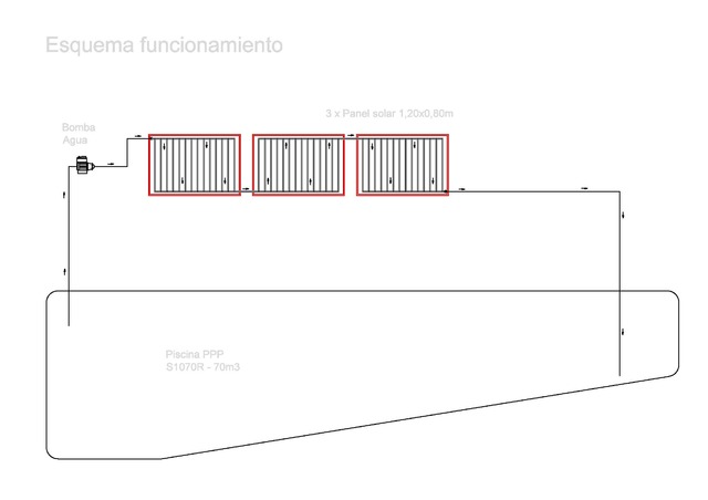

La idea que tengo es utilizar este cajón para instalar tres placas solares de un máximo de 1,20m de largo (medida de un palé) para poder ser guardadas en invierno.
Decir que la idea principal es calentar la piscina para aumentar su uso uno o dos meses más. ¿Creéis que es posible?
He diseñado un circuito muy básico, formado por tres placas de 1.20x0.80m cada una con una parrilla de tubería de cobre o inox, pintado de negro, que coja y tire el agua de la propia piscina, impulsada por una bomba... ¿Qué os parece la idea?
El panel solar lo he planteado como un cajón con tapa de metacrilato y en su interior una chapa metálica negra, separada del fondo con algún perfil metálico pequeño y quizás con algún agujero en el cajón del panel para permitir ventilar el interior del panel y evitar que alcance muchisima temperatura,y sobre ella la parrilla de tubos, conectar en serie los 3 paneles y volver a tirar el agua a la piscina.
Este es el esquema que he planteado, ¿cómo lo véis?
Archivo adjunto 10737
Mis dudas:
¿la bomba de que caudal debería ser?
¿diámetro de los colectores solares, 10mm o 16mm?
¿cómo veis el esquema planteado? sería un único circuito primario.
Espero vuestras respuestas ;)
En cuanto tenga todo medio claro me pondré con ello a ver si puede funcionar y alargar un poco el verano.
Mil gracias, un saludo!

Veamos, creo recordar que la normativa dice que el agua de las piscinas debe de estar entre 20ºC y 30ºC, siendo para tu comunidad de entre 24ºC y 28ºC.
Pero viendo las fotos que nos mandas yo no veo solo un problema de calentamiento de agua, más bien veo un problema de climatización de la piscina y esto si es caro, pues te toca cerrar y techar la piscina con paneles de policarbonato y si puede ser de doble o triple capa y para que quede “chuli” con perfiles de aluminio anclados al suelo.
Pues si la dejas así como esta, te va a dar lo mismo calentar el agua, la fuga de calor por la noche va a ser bestial y vas a necesitar una pasta para calentar esa piscina, por cada ºC que subas la temperatura del agua de esa piscina necesitas de entre 73kwh y 81kwh.

No quiero desanimarte,pero con 3 paneles no haces nada.No haces nada con 3 de fabrica por no mencionar los de 3 que tu quieres construirte.
La piscina es grande.
Y donde tu quieres ponerlos te da la sombra,pues cuando se van a calentar?
Lo siento, pero estilo DIY no se puede.Se podria, pero con mas superficie,mucho mas y ponerlos en otro sitio donde le da el agua siempre.

Re: [PROYECTO] Calentamiento solar piscina exterior
De conseguir con 3m2 y caseros,no conseguiras.
Por los paneles termicos no se pasa el agua de la piscina porque contiene cluoro y otras sales que para el cobre y altas temperaturas no les viene bien.
Los paneles se hacen con tuberia de 10,los longitudinales y el de arriba y el de abajo de 18 o 22.
El caudal es en torno del 30-50l/h/m2.
