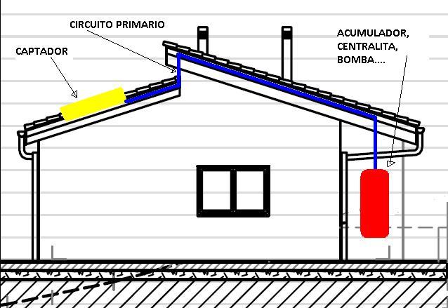

Tengo una duda sobre el Drain Back,... ¿Podría acoplarse un drain back a una instalación como la del esquema?
La peculiaridad que no se si impide el montaje del drain back es que el captador NO es el punto más alto de la instalación.
Se trata de un equipo forzado Baxi Roca de 160l y un captador.
Archivo adjunto 10332
