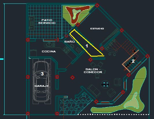

Estoy realizando el calculo de cargas térmicas para un proyecto de una chalet y me han surgido unas dudas, a ver si me podéis ayudar.
- En el pasillo de la PB 1) tenía pensado instalar un radiador, pero como para la refrigeración, en caso de no refrigerar el pasillo, ¿quién absorbería esa carga térmica?
- A la hora de realizar el cálculo de cargas en en salón (2), ¿se tiene en cuenta la superficie de escaleras?
- La tabiquería en contacto con el garaje (no climatizado), ¿que salto térmico se consideraría? He visto que en algunos sitios recomiendan la OMD y en otro la mitad del salto térmico con el exterior pero no si hay otras opciones...
Por último, ¿que opciones habría para refrigerar una vivienda a parte de splits+unidades exteriores? Este caso se trata un chalet de 2 plantas de 60 m2 cada una. Estoy planteándome las siguientes opciones para climatizarlo:
- Radiadores + Splits
- Equipo de conductos + Fancoils
- Suelo radiante
Muchas gracias de antemano!
Archivo adjunto 10203
