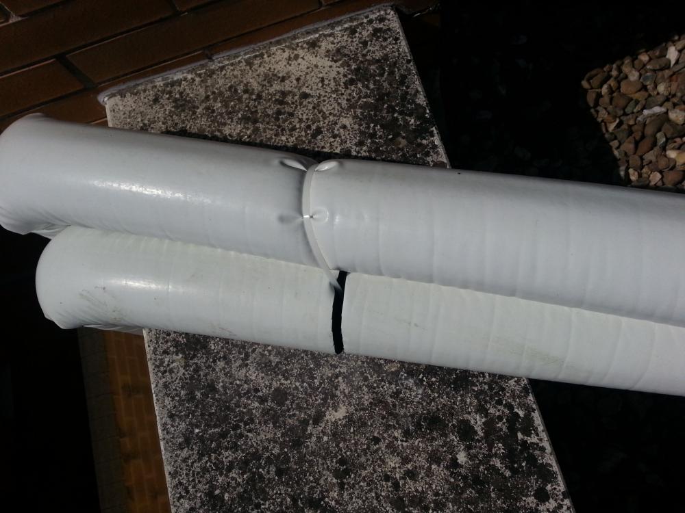

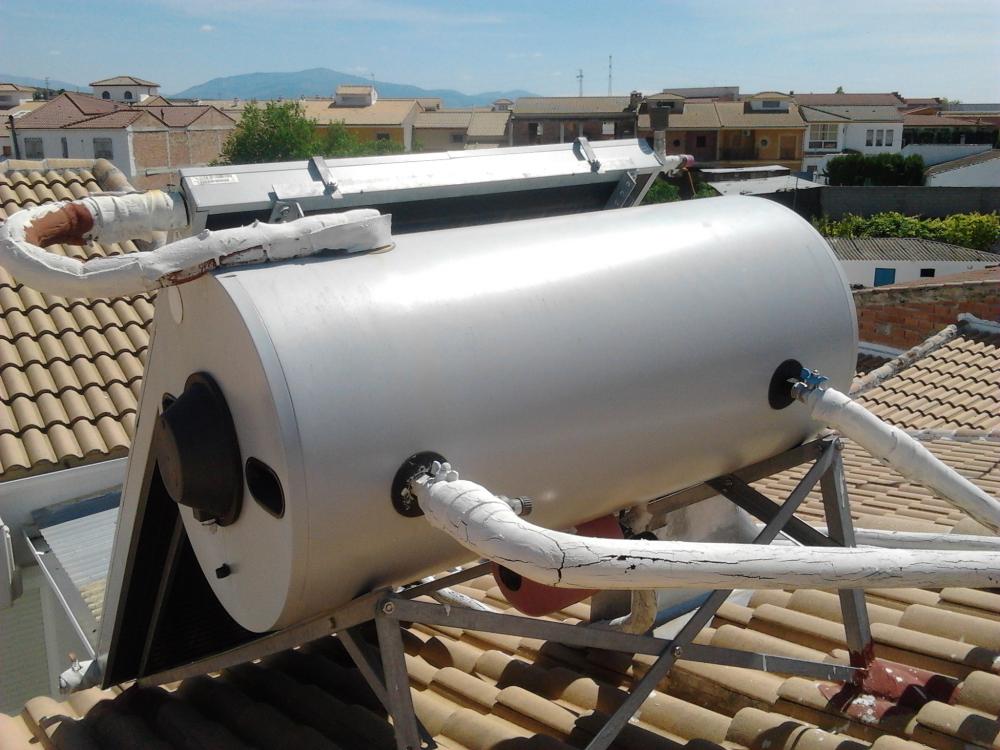

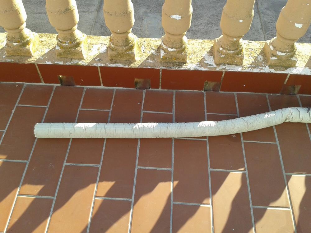

¿La venda es como la de esta foto? porque esta tampoco tiene buen aspecto. Está sacada del foro, de una instalación con 3 años de antigüedad.
Archivo adjunto 10210

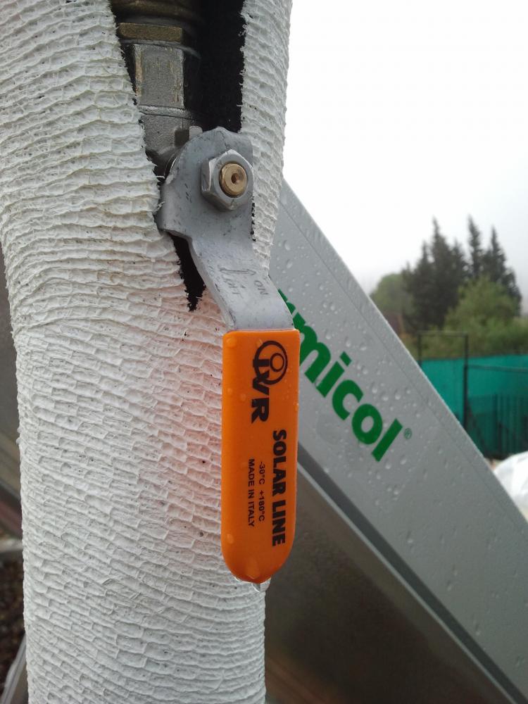

Hola, yo diría que la foto que has puesto es solode coquilla con pintura. Sin venda. Adjunto fotos para que veais a lo que me refiero. En la que salen dos trozos de coquilla, una es con venda y una mano de clorocaucho, y otra con venda y dos manos. La que se ve la coquilla resquebrajada es solo pintada, sin venda.
A mi no me gusta la coquilla que viene de fábrica con recubrimiento para exteriores. La que lleva lámina de PVC blanco no aguanta mucho. La que viene con lámina de aluminio aguanta más, pero es muy cara.
Archivo adjunto 10212 Archivo adjunto 10213 Archivo adjunto 10214
Igualmente que hacemos el mantenimiento de líquido solar y anodo. Ojo una manita de pintura a la coquilla del tubo, k las cosas hay que cuidarlas. Porque el coche cuando se araña también se pinta. Y yo tengo un opel Corsa no un Mercedes....

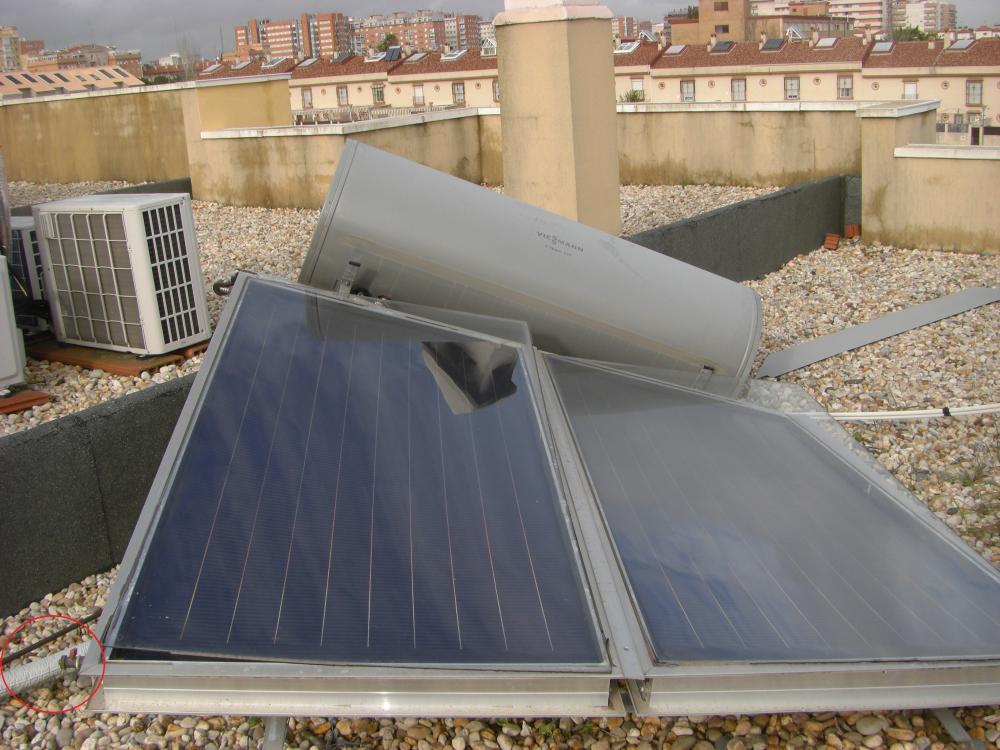

Te pongo un ejemplo gráfico.

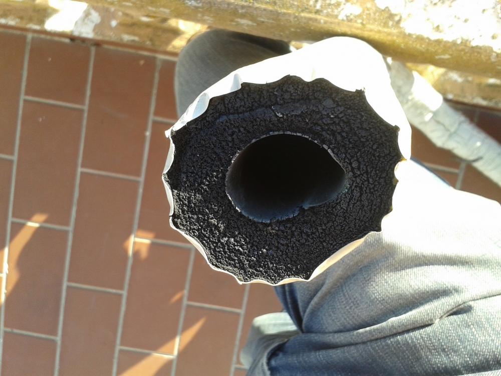

Equipo que estoy reclicando para un vecino. Chatarra recogida de un Viessmann que tiró el viento este invierno. El equipo llevaba instalado 7 años.
En la foto marco con un circulo rojo un trozo de aislante que estaba montado en el circuito de ACS.
Archivo adjunto 10233
La cubierta, salvo que está sucia y un poco descolorida, está perfecta. No tiene ningún signo de envejecimiento. El aislante interior está esponjoso, sólo ligeramente apelmazado la parte mas externa, porque no sellaron las uniones entre los tramos de aislante en su dia. Lo que no sé es la marca ni el fabricante, no se aprecia ningún serigrafiado.
Archivo adjunto 10234Archivo adjunto 10235
Pues si después de 7 años está así el forro de PVC, o es que estaba a la sombra o es muy bueno... :) He buscado fotos, pero no las encuentro. Pero lo decía porque me he encontrado varios tipos de coquilla con acabdo en PVC (liso, con ranuritas...) y la mayoría presentaban signos importantes de envejecimiento, y con bastante menos de 7 años.
El acabado que le damos con la venda y la pintura es una solución que resiste muy bien, solo hay que darle un pintadito cada ciertos años. Es más caro (por lo laborioso) que otras soluciones, pero siempre más barato que la chapa de aluminio, que es creo yo el máximo de protección que se le puede dar a la coquilla.

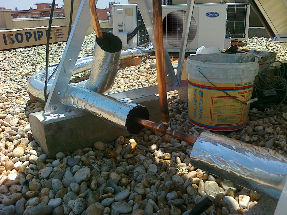

Archivo adjunto 10304
este es el aislante que he puerto, ISOPIPE UV
Esa misma marca, pero forrado en aluminio, es la que le pusieron a un compañero de mi trabajo. Y de momento perfecta.
Mira la caja de cartón que se vé al fondo de la foto.
Archivo adjunto 10307
En este enlace se ven los dos tipos que tiene con acabado plástico, el TC UV y el TC UV Plus. En aluminio es el TC Heavy Duty (HD)
ISOPIPE TC Heavy Duty (HD)
