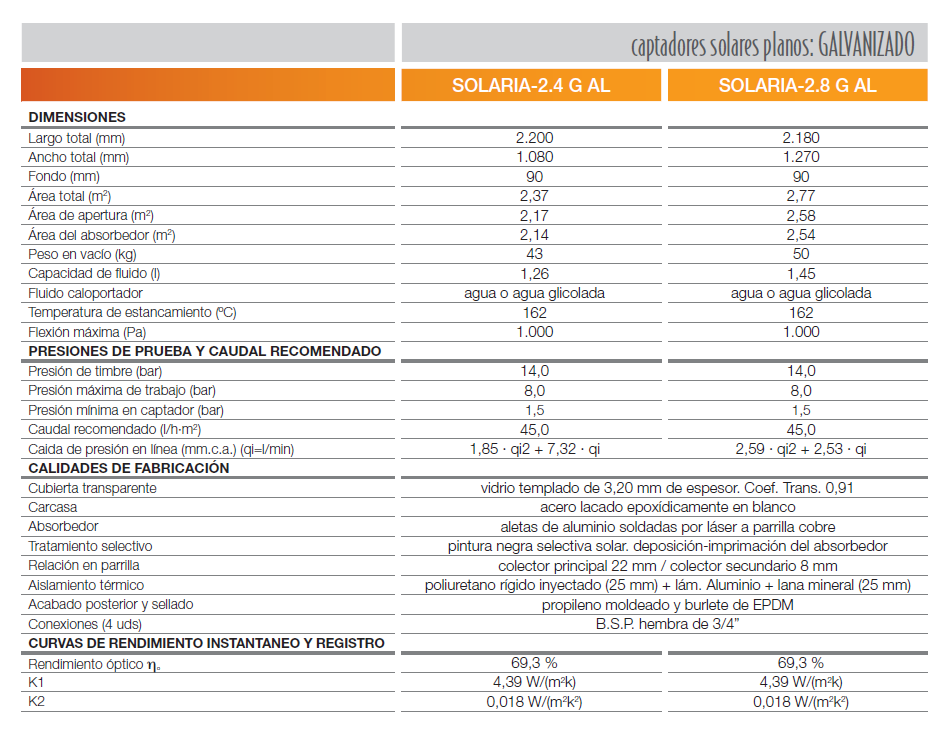

Hola amigos. Estoy realizando la memoria de un proyecto de una instalacion solar de A.C.S. para finalizar el curso, pero estoy atascado ya que necesito la caida de presion del captador pero no entiendo cuales son en este captador. Adjunto una imagen por si alguien puede ayudarme. Gracias de antemano.

Primero calcula el caudal que pasará por cada captador. Como te recomiendan en la hoja de características 45 l/hm2, multimplica este valor por la superficie del colector.
Una vez tengas el caudal por colector en l/h, divídelo por 60 para tenerlo en l/min, y sustituye ese valor en qi, en la ecuación de "caída depresión en línea". Ese valor, en milímetros de columna de agua, es la pérdida de carga del captador que buscas.
Si pones varios captadores acoplados en una misma batería, la pérdida de carga que tienes que utilizar sigue siendo la de un solo captador (porque en la batería todos están en paralelo). Si pones captadores o baterías en serie, entonces hay que multiplicar el valor de pérdida de carga de un captador por el nº de captadores en serie.
