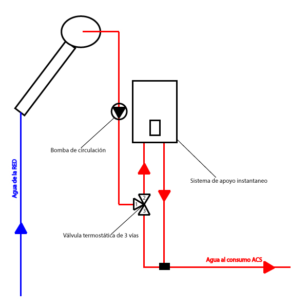

Buenas, tengo una consulta que hacer.
Quiero instalar un equipo termosifón con tubos de vacío, el equipo es de 200L y no lleva serpentín.
La duda es que lo quiero sobre de un tejado a una distancia de 2,5m de la entrada del termo instantaneo.
Si quiero utilizar el termo como sistema de apoyo quisiera saber si necesito utilizar una bomba centrífuga de circulación. Aquí les pongo un link a la que he encontrado que creo que me puede servir.
Por otra parte quería confirmar si el sistema que he pensado en instalar es el apropiado, adjunto una imagen del esquema que pienso puede resultar.
La idea es:
Si el agua llega a la válvula de tres vías con temperatura adecuada desde el sistema solar (nº 1) continuamos al consumo (nº 3).
Si por el contrario la temperatura está por debajo de la deseada, cierra el (nº 3) y abre el (nº 2) para darle el apoyo necesario en el termo y continuar al consumo.
Y las preguntas son:
¿ La bomba la podría colocar ahí para darle mayor presión para que pueda arrancar el termo en caso de que sea necesario ?
¿ La válvula de tres vías termostáticas cumplen esta función ?
¿ Necesito añadir un sistema de By Pass también al agua de red para que a la salida del termo pueda regular la temperatura ? o ¿ esto ya lo hace el usuario en el grifo del consumo ?
Gracias de antemano por la ayuda.

El sistema de apoyo, ¿es un termo de gas? ¿A comprar nuevo?
Porque si es para comprarlo los venden ya preparados para ser apoyo de sistemas solares y ellos solos detectan si es necesario calentar el agua que les llega del termosifón. Si viene fria la calientan y en caso contrario simplemente la dejan pasar.
Teóricamente el termosifón funciona a la presión que tiene el sistema de la casa, así que si en condiciones normales sirve para hacer saltar el termo con el termosifón también debe saltar.

Hola OLuis, el termo es ya está, y si, es de gas.
El sistema de la casa funciona con presión que le da una bomba, pero el problema es que esa bomba quedaría fuera del recorrido entre el equipo solar y el termo, por eso la idea de colocarle la bomba de circulación.
Gracias por tu respuesta.

Deberias mirar si el termo sirve como apoyo a solar, te quitarias muchos problemas.
Lo de la bomba, que alguien me corrija pero en principio creo que no es necesaria, el termosifón se mantiene con la presión del sistema, el acumulador queda presurizado. Así que cuando abras el grifo de agua caliente te saldria el agua del acumulador en dirección al termo, se produce una entrada de agua fria en el sistema y la bomba al detectar una caida de presión se pone en marcha.
Yo en principio no la pondria y si acaso con el sistema funcionando viera que no es suficiente porque he añadido mas metros de tuberia y la bomba ya no es capaz de funcionar bien añadiria una de apoyo. También tienes que tener en cuenta que el acumulador está situado arriba y aunque sea poco la gravedad ayuda algo.

¿ Cómo sé si el termo me sirve de apoyo al sistema solar ?, se que es un Junkers de Gas.
El acumulador no lleva presión, el llenado del equipo de termosifón se produce por una cisterna que lleva encima, y el consumo hace que al vaciar la cisterna baje y se rellene lo necesario.
Por eso creo que debería poner esa bomba de circulación en la salida del acumulador, para así darle mayor presión y el termo arranque en caso de que sea necesario.
El termo para arrancar necesita 1,5 atm (electrónico), si no estoy equivocado, y con 2,5 m de altura que hay del equipo sobre de él no tengo esa fuerza en la caída del agua.
¿ Cómo lo veis ?

Según acaba de contestar raqsof en otro mensaje Junkers vende un kit para adaptarselo a sus termos y convertirlos en modulantes. Así que tendrias que consultar si tu modelo lo es ya y si no lo fuera colocarselo. De esta manera te evitarias la mayor parte de la complejidad, según pones con la bomba y el kit podrias dejar que el propio termo fuera el encargado de la gestión del agua.

cainfoxy, el kit de Junkers es este Kit Solar Junkers para conexion de calentadores - Solaring Granada S.L..
Estoy buscando una animación que explicaba su funcionamiento, cuando la encuentre la subo.
De todas formas, creo que tambien necesitaras la bomba. Este kit lleva en su interior 2 mezcladoras termostáticas, con lo que la presión del agua caliente se reducirá.
PD. El de la marca Orkli, llamado kit sanitario solar, sólo lleva un mezcladora termostática. Página 71 de 86, de este enlace http://www.slideshare.net/Orkli/orkli-ppt-2012solares. Te pongo un enlace de este foro http://www.solarweb.net/forosolar/so...ema-apoyo.html

Gracias raqsof, entiendo entonces que he de poner la válvula mezcladora a la salida, según he visto en el Slide que me pusiste.
Averiguaré si a este termo se le puede acoplar el kit de junkers y con eso la mezcladora y la bomba creo que lo tengo todo.

cainfoxy, creo que ambos kit hacen la doble función de desviadora y mezcladora simúltaneamente. No tendrias que intercalar una mezcladora entre el depósito solar y el termo de gas.
El kit de orkli creo que era bastante mas económico que el de junkers, casi la mitad. Pero ahora no encuentro el enlace donde lo vendian, era en una tienda de productos solares de venta por internet.
