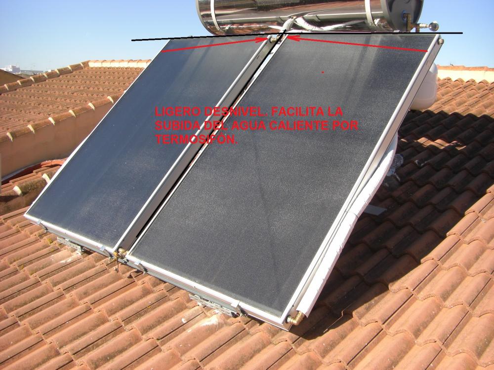

Hoy, a las 14:00 horas aproximadamente, subí a inspeccionar mi remodelado termosifón. Verificando que no haya fugas y comprobando presiones. Mis placas son independientes, cada una tiene su ida y retorno al depósito.
Sin querer, apoyé una mano en el tapón que cierra uno de los extremos superiores de las placas, quemandome ligeramente. Por curiosidad toqué el tapón contrario, el de la otra placa. Esta muy caliente, pero no quemaba.
Me llamó la atención, y procedí a purgar cada tapón, dejando escapar un poco de líquido en cada uno de ellos.
Pero seguian igual, uno más caliente que el otro.
Para cuantificar la diferencia de temperatura, saqué la sonda de su sitio, y con la ayuda de un latiguillo, mantuve presionada la sonda en la vuelta del captador. Primero de uno y luego del otro. Uno tenia 56ºC y el otro 48ºC.
El sol ya estaba desviado de la perpendicular de las placas unas 2 horas. Dándole ligeramente por el lateral.
El centro de las placas, donde está el retorno, lo tengo ligeramente más elevado que los extremos, para facilitar el efecto termosifón.
Después de meditar un rato, he llegado a la conclusión, que el ligero desvio existente entre cada placa y el sol, supone esa diferencia de temperatura.
Pongo fotos donde se aprecia el leve desvio y donde tomé las temperaturas.
Archivo adjunto 8733Archivo adjunto 8734El palo de fregona verde es provisional, ya tiene colocado un perfil de hierro en L, que hace la misma función, elevar un poco la zona central.
Y otra cosa, como el sol sigue bajando. Antesdeayer me alcazó el agua acumulada 60ºC, ayer 58ºC y hoy 56ºC. Precisamente porque cada día las placas están un poco más desorientadas respecto a la perpendicular con el sol.

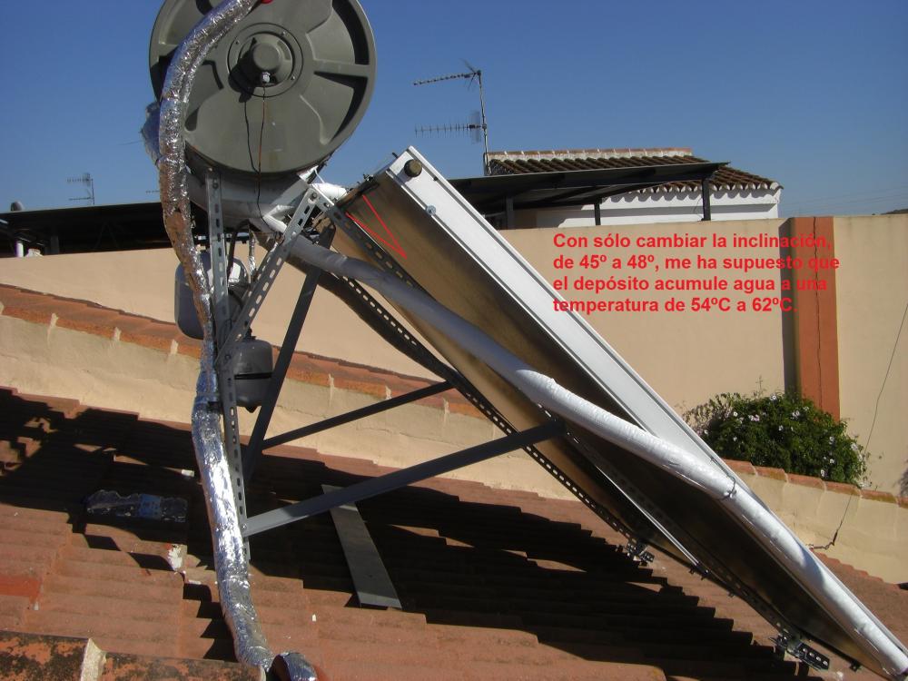

Así que después de almorzar procedí a montar un sistema de corrección manual de la inclinación que ya mostraré. Me permite variar la inclinación de las placas de 45ºC a 55ºC. Las he cambiado de 45º a 48º, para comprobar mañana el efecto sobre el rendimiento.

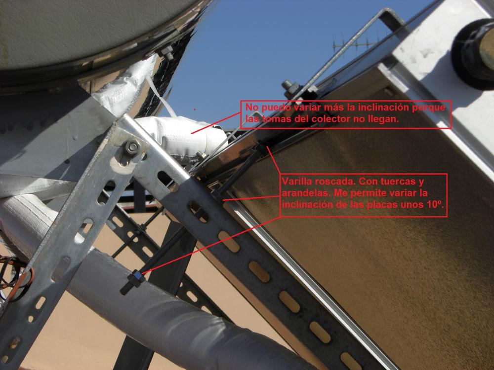

Adjunto mi sistema de variación de la inclinación, por si alguien puede y quiere copiarlo.
El variar la inclinación de 45º a 48º, me ha supuesto que la temperatura del agua acumulada ayer alcanzara 54ºC y hoy ya vá por 62ºC. Ayer tenia un remanente de 45ºC del día anterior, y hoy sólo 40ºC.
Está claro, que ahora en invierno, hay que aumentar la inclinación entre 50 y 55º. Las placas rinden mucho más.

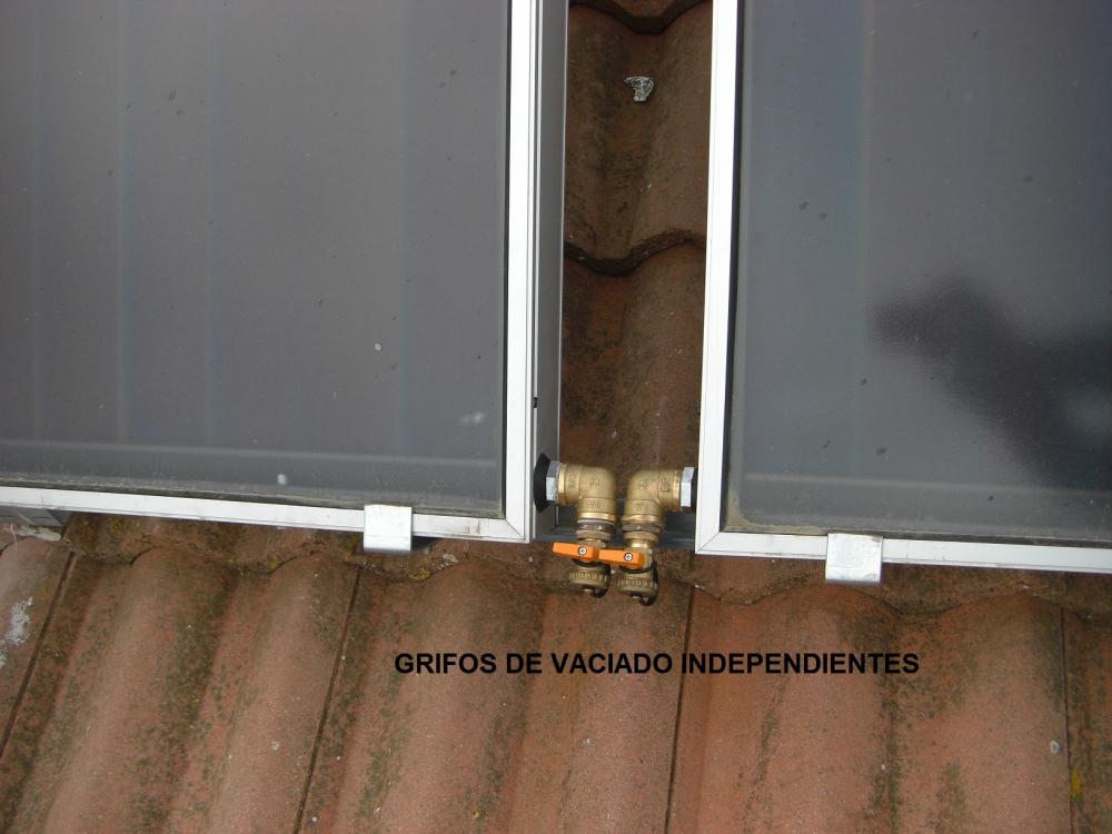

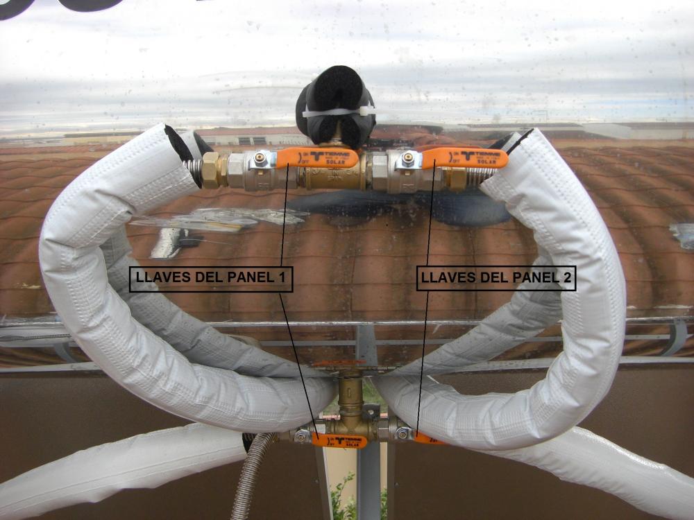

Aprovechando que hoy estaba nublado, he procedido a realizar una limpieza profunda del primario, colectores y envolvente.
Me han salido unas 10 anillitas de aluminio del interior de los colectores, procedentes del mecanizado de los mismos. Con lo que se corrobora que hay que realizar una profunda limpieza de los mismos antes de la primera instalación. Y eso que ya he vaciado el primario en 3 ocasiones.
Y de camino, he terminado el tuneado de mi equipo, ya que el lunes me llegaron las válvulas solares y los grifos de vaciado.
Mis placas ahora son totalmente independiente y puedo realizar un drain-back manual. Por ejemplo, en verano, puedo vaciar un captador y dejar el otro operando solo, así no tengo que cubrirlos para evitar sobrecalentamientos. Sólo tengo que tener una precaución, en cuanto gire las llaves de aislamiento del captador, hay que vaciarlo inmeditamente para que no sufra una sobrepresión. Podía haber colocado una válvula de sobrepresión en cada uno para evitar esto, pero me suponia una gasto evitable, y total, el que va ha operar en el equipo soy yo.

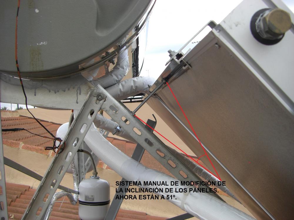

Tambien he aumentado la inclinación de los paneles, ahora los tengo a 51º. Si mañana luce el Sol, veremos que tal se comporta con esta nueva inclinación.

Hoy el equipo me ha subido a 64ºC de temperatura. Y mañana, pienso subir un poco más la inclinación, al tope que me dan las varillas roscadas.
Según el programa, entre diciembre y enero, el ángulo ideal es de 60º.
