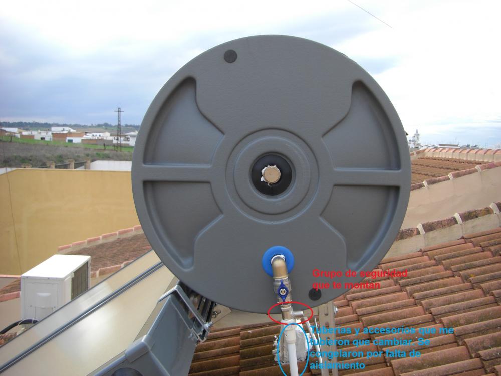

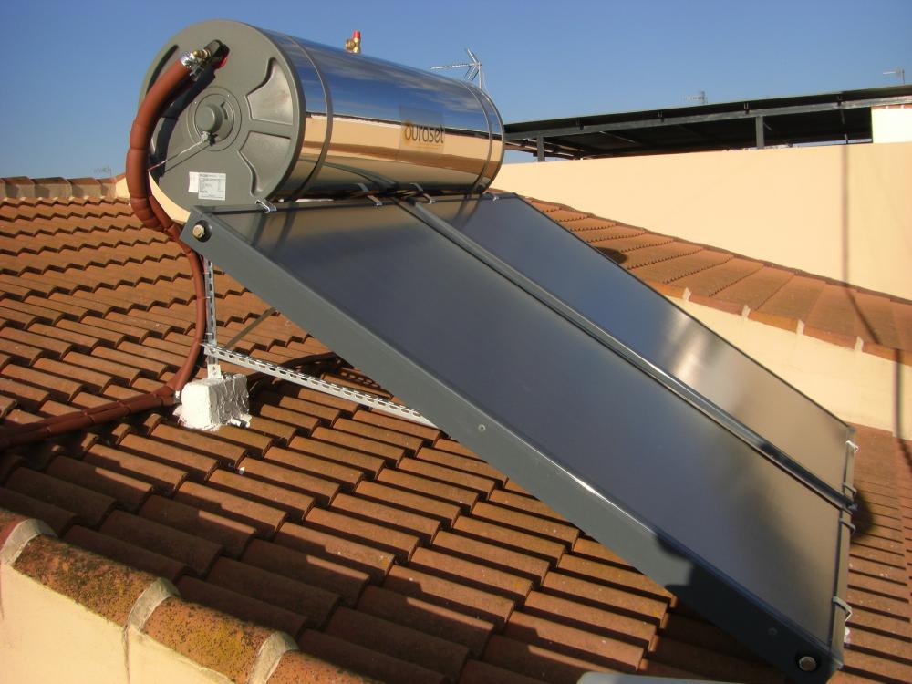

Esa es la empresa que me lo montó a mi. Al final no se portaron mal del todo. Pero estuve reclamando mucho tiempo para que me solucionaran los 2 grandes problemas que tuve con ellos. El primero, recien montado, se me congeló 3 veces la tuberia de agua fría por falta de aislante. Tardaron 3 semanas. El segundo, condensación extrema en los paneles, tardaron 4 meses.
El equipo que montan es turco de la marca Ouraset, no es malo, pero si necesitas apoyo técnico del fabricante, olvidate, nada de nada.
Aunque parece que ya han solucionado el problema de condensación de los paneles, sobre todo después de la vara que les dí.
Exige que te monten aislante forrado, y tanto el agua fría como la caliente. A mi me lo entregaron pintado con clorocaucho, y aunque le he dado 2 manos más en un año y 9 meses, finalmente he optado por forrarlo con cinta de aluminio, se estaba cuarteando muchísimo.
Aunque te cueste un poco más, te ahorrarás mantenimiento en un futuro muy próximo.
Te adjunto una foto de como me lo dejaron a las 3 semanas de montarlo. Mucho mejor que en la primera instalación.
Pero con todo, he tenido que forrar el aislante y cambiar el grupo de seguridad a la entrada del agua fría. El que montan, a mi entender, es para termos eléctricos. Es válvula de sobrepresión y antirretorno en una sola pieza. Se me fué el antirretorno y el equipo me perdía entre 8 y 10 ºC por las noches por esta causa.
Archivo adjunto 9026Archivo adjunto 9027
Las piezas de conexión del multicapa tambien me la cambiaron porque yo se lo exigí, ahora son todas metálicas y desmontables.
PD. Mi equipo es de 300 litros. ¿ Que colectores te van a montar, los AA 950 o los AA 1200? Los primeros tiene entre los dos en torno a 3,25 m2 de superficie. Los segundos en torno a 4,2 m2. Esa fué la primera discusión que tuve con ellos. A mi me montaron los AA 1200.
