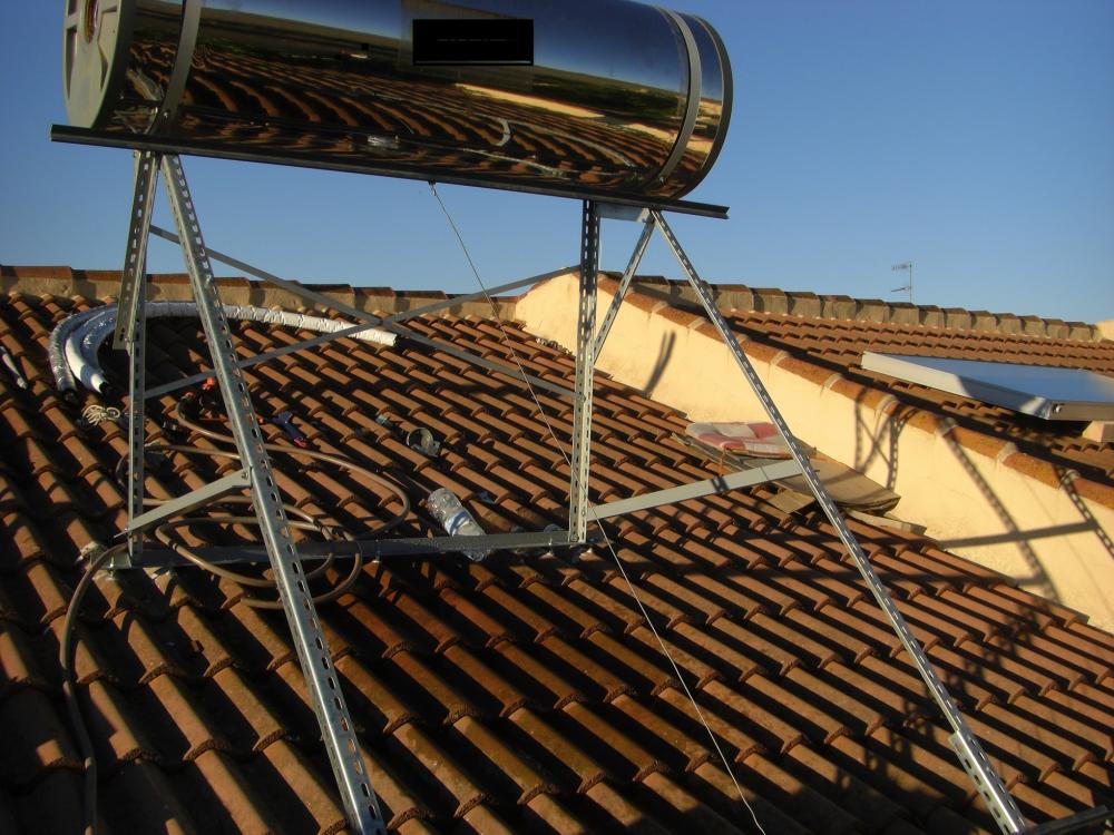

Precisamente ando liado con mi equipo cambiado la inclinación de 37º a 50º. Todabia estoy liado, porque le estoy haciendo varias mejoras. Tenia ya todos lo materiales, pero los imprevistos, fallos y accidentes, están retrasando la puesta en marcha.
Cambiar la extructura de un termosifón, con el depósito de 120 Kg encima, ha sido toda una odisea. Menos mal que tenia la ayuda de un buen vecino.
Adelanto algunas fotos:
Como estaba
Archivo adjunto 8615

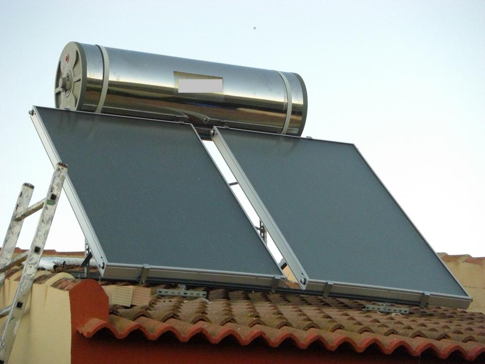

Tras la modificación de la extructura, refuerzos y nuevo anclaje al tejado. Me ha impresionado lo fácil que ha sido eliminar los apoyos de ladrillos, un solo toque con el puño y fuera apoyos limpiamente. Con la cantidad de equipos que he visto en tejados mas inclinados que el mio, casi en los aleros y con varias plantas, y con la misma porqueria de apoyos que tenia el mio. Con un buen día de viento, veo mucho peligro en este tema.
Archivo adjunto 8616

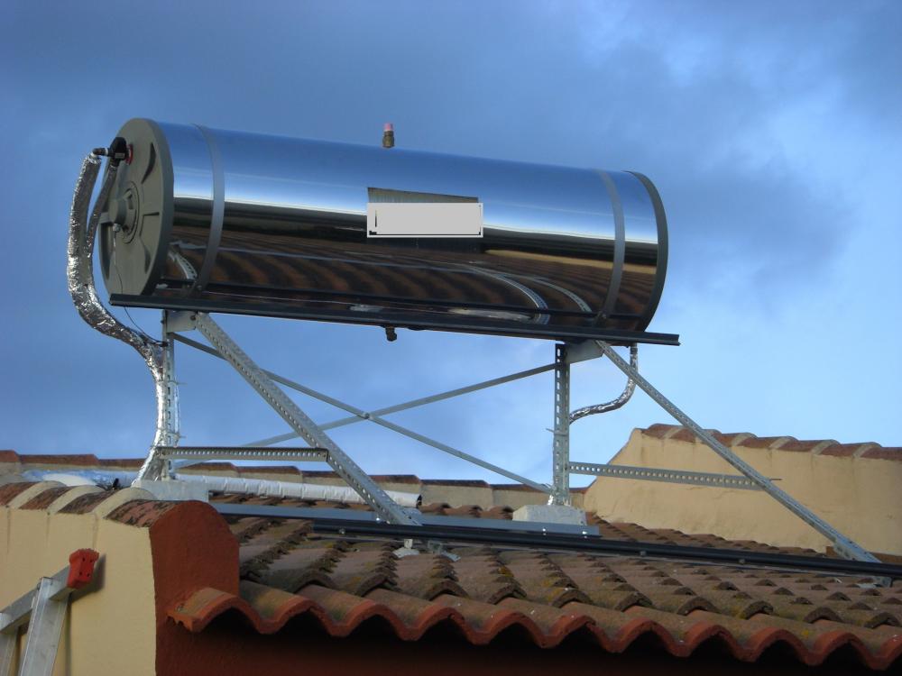

Con las placas colocadas, pendientes de la conexiones hidráulicas.
Archivo adjunto 8617
Y yo vivo en el Sur, y estoy cambiando la inclinación que me dejaron los instaladores por falta de rendimiento en invierno.
