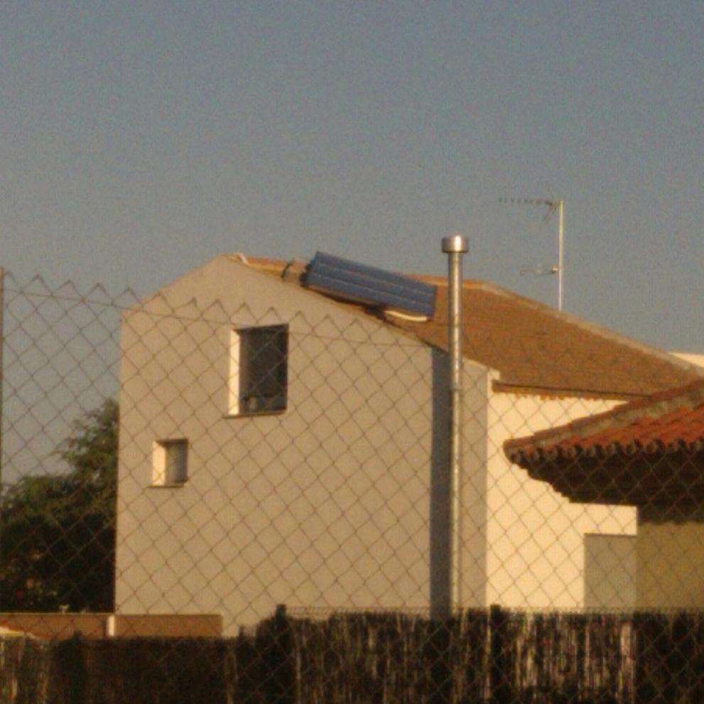

Reconozco que esa instalación es difícil de superar. Pero mando otra titulada: "anclaje rápido de un termosifón en la medianera de un tejado". Acojonante...

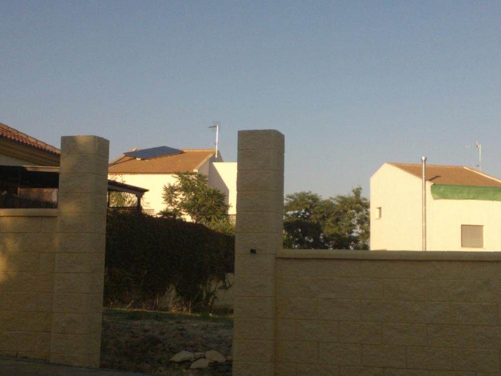

Ya he podido ver de cerca la instalación primera del post. Fijaros el detalle de anclar la estructura a la teja superior...
Por si alguien no lo sabe, el gran error de esta instalación es que a parte de tener poca inclinación el tejado está orientado al oeste, y por mucho que gires las placas, al estar apoyadas sobre el tejado siguen con inclinación oeste.
Propongo que se abra un post que se llame "Lo que no se debe hacer" y expliquemos los errores/atrocidades que se ven por ahí.
