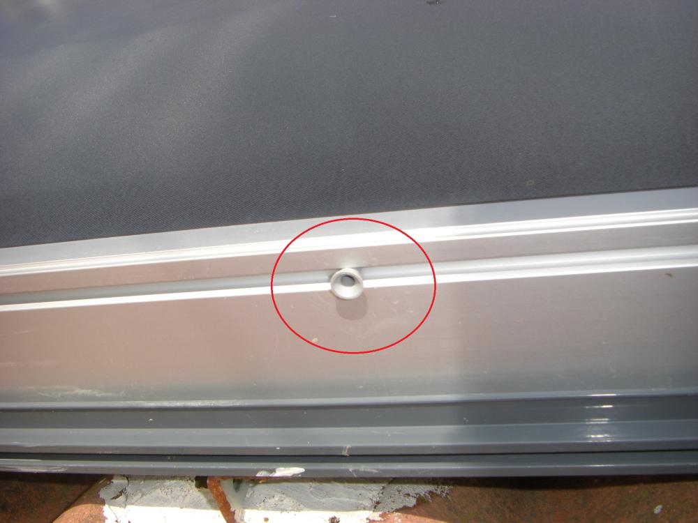

En un arranque, y pasando de garantias y rollos, cojo el taladro y les practico el mencionado orificio a cada placa. Para que no se cuele el agua, le coloco un tubito que me apaño cortando un taco de nylon de los largos, usando la parte hueca.

Y ojo, al hacer los taladros. Hay que tener mucho cuidado de no taladrar el tubo colector inferior. Lo mismo al intentar traspasar el aislamiento lateral que lleva el panel por dentro. El aislamiento lo pinché con un punzón, y el tubito lo corté en bisel, para facilitar el paso por el agujerito dejado en el aislamiento. No tube ni que pegar el tubo, se quedó cogido por presión, golpeandolo un poco con un martillo pequeño.

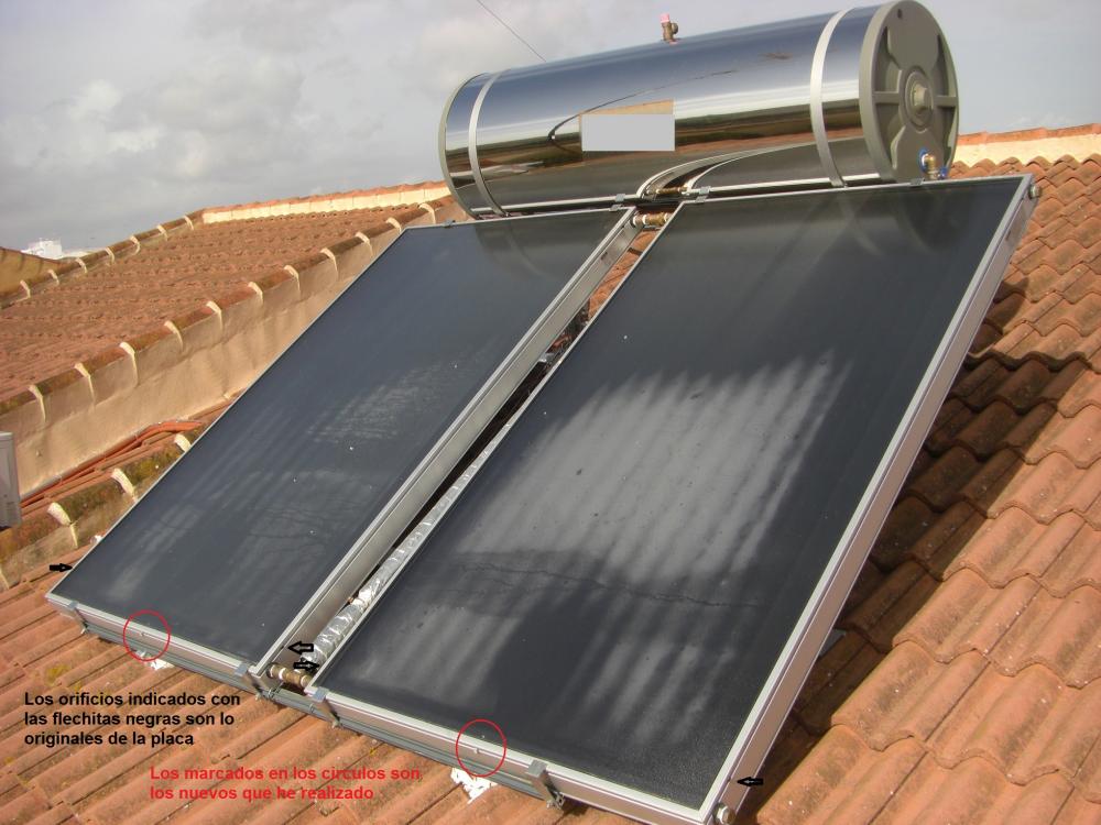

Foto de mi antigua placa, la que me cambiaron. Tenia orificios de ventilación laterales, 2 abajo y 2 en el centro. Hubo días que la humedad le llegaba hasta arriba del todo.
Archivo adjunto 8449
Foto del orificio realizado al nuevo panel.
Archivo adjunto 8450
Foto del miercoles, después de las fuertes lluvias del martes. Se observa bastante humedad, pero por el centro se están secando, por los nuevos orificios.
Sobre las 15,00 horas, el panel izquierdo está seco, al derecho le queda un poco. Entonces decido taponar los orificios inferiores originales, dejando sólo los nuevos ventilando. Amenazaba lluvia inminente.

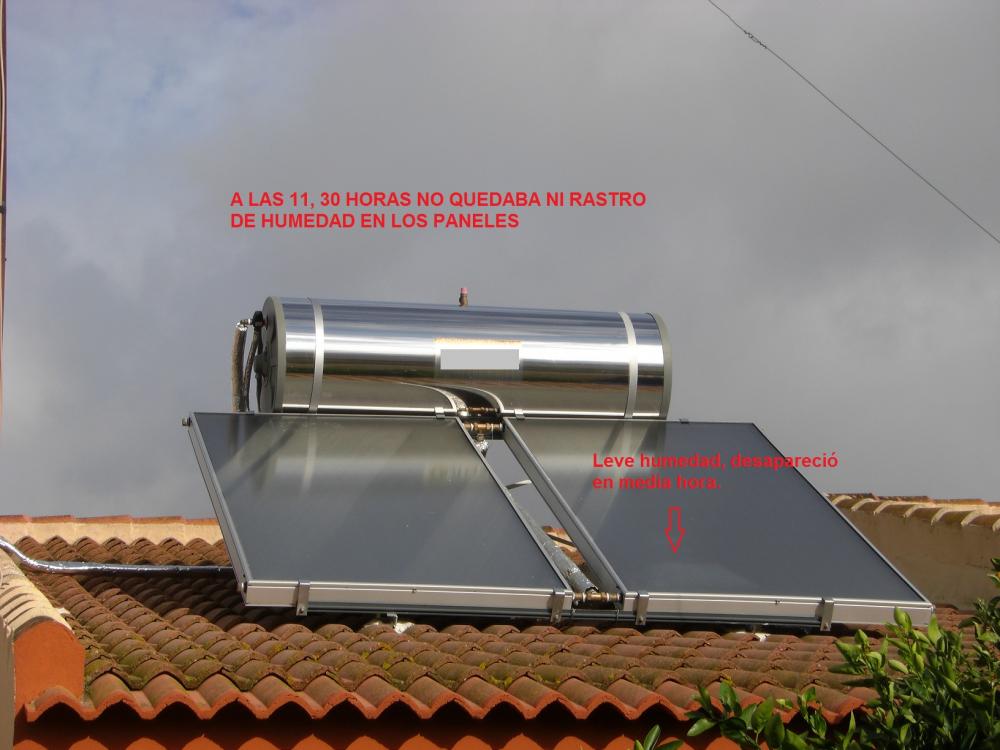

Foto de hoy Jueves por la mañana. Durante la tarde noche de ayer hubo episodios de lluvia, así como durante la madrugada del jueves. Hoy ha estado muy nublado, saliendo el sol espóradicamente.
Archivo adjunto 8452
Esta tarde y noche ha llovido muchísimo. Así que mañana Viernes confirmaré, espero, si ya está el tema resuelto definitivamente.

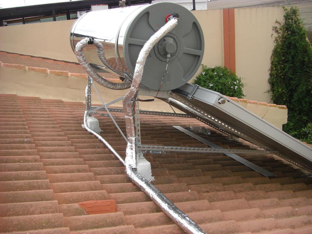

PD, ya que estoy subiendo fotos, os dejo una vista de como me está quedando el aislamiento forrado con aluminio, el que compré en el supermercado Aldi a 1,99€ el rollo de 15 metros. Parece una morcilla serrana alargada. Haber cuanto aguanta.
