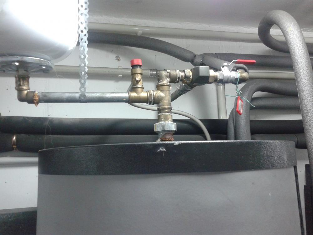

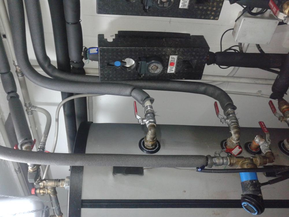

Como siempre me surge una duda, ¿puede un acumulador de 300 litros tener una perdida de unos 20 º C todas las noches (sin duchas ni consumo de ACS) por efecto termosifon a traves de la salida de ACS a la casa? Os dejo fotos.
Por otro lado, parece que el acumulador no pasa de 65 ºC últimamente (en la sierra de Madrid) ¿a qué puede ser debido? (tengo 10 placas de 2 m2 cada una y hay dias que no consigo ACS para ducharme)Archivo adjunto 7638Archivo adjunto 7639

El que no acumule correctamente puede ser debido a una pérdida de presión en el circuito de los colectores y eso provoca que la bomba no haga circular bien el fluido, esto se puede solucionar intentando rellenar la instalación y purgandola.
Por otro lado en las fotografías se muestra un aislamiento escaso, para interiores lo mínimo serían 25 mm de espesor de aislante (aunque es cierto que hace tiempo todas las instalaciones tenían el aislamiento que tu tienes) y para exteriores 35 mm por lo que la instalación está siempre perdiendo calor por ahí.

Hola, yo veo poco probable que haya temosifón. Más me suena a que tengas la recirculación de ACS funcionando toda la noche.

No, la recirculación la tengo cortada. De hecho si cierro la llave roja que se ve al lado de la valvula de 3 vias el acumulador solo pierde unos dos grados, por eso digo si puede haber termosifon por los conductos del ACS (la casa tiene más de 400 metros y los tubos son de gran sección).
Por otro lado, ¿es normal con 20 m2 de placas que caliente "tan poco"?
