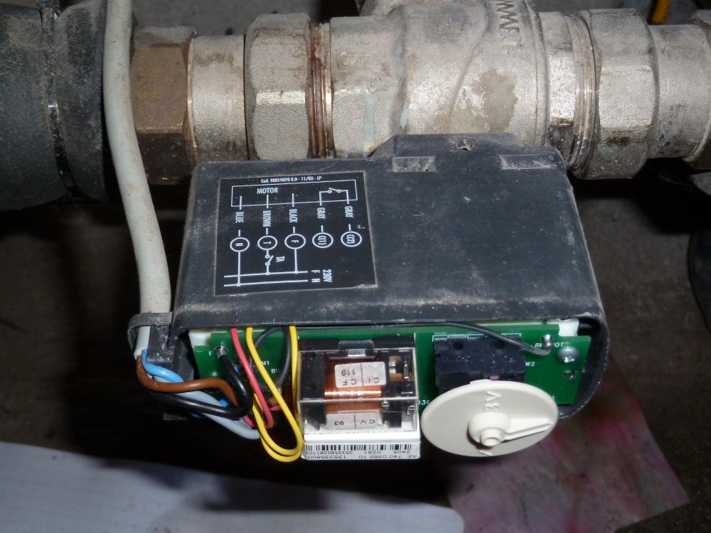

Hola, tengo una valvula de esfera motorizada modulo compact marca EMMETI.
El caso es que cuando la damos corriente deberia de cerrar el paso hacia el acumulador solar y empezar a calentar la piscina.
Pero no hace nada. Puede que esté agarrotada puesto lleva 7 años en una misma posicion y hasta hoy no se ha probado. Segun està la imagen tomada por la derecha y por la izquierda es el retorno de los intercambiadores y de frente está la ida hacia las placas solares. Gracias de antemano.

Lo primero que debes hacer es separar el motor del cuerpo de la válvula, porque con tanto tiempo sin funcionar estará agarrada la válvula, tiene que tener un encaje para el motor, marca la posición si puedes con un rotulador, tanto el eje de la válvula como la posición del motor, con una llave inglesa o una fija que te encaje en el eje de la válvula trata de girarla, si no eres capaz, dale unos golpes con un martillo de plástico, y vuelve a tratar de girarla, puedes hacerlo en ambos sentidos pero tienes que fijarte hacia qué lado vas para volver a la misma posición.
Dale corriente al motor, pero hay que hacerlo tal y como está el esquema, esta válvula necesita tener siempre fase en la F y el neutro en el N y luego darle otra vez fase en T o motor, entonces tiene que girar. Lo de tener fase siempre en la F lo necesita para retornar a su posición que sería la de acumulador y cuando el acumulador está cargado el termostato del acumulador lo que debe hacer es dejar pasar otra fase a la válvula para cambiar de posición a piscina, este orden puede ser cambiado pero hay que saber lo que se hace con las maniobras, el caso es que necesita corriente para girar a ambos lados no es de retorno automático mediante muelle como otras que hay en el mercado, por eso lo de marcar el motor y la válvula, hay que fijarse porque si no después, puede que trabaje justo al revés de lo que se quiere y de lo que se trata es de desagarrotarla.
