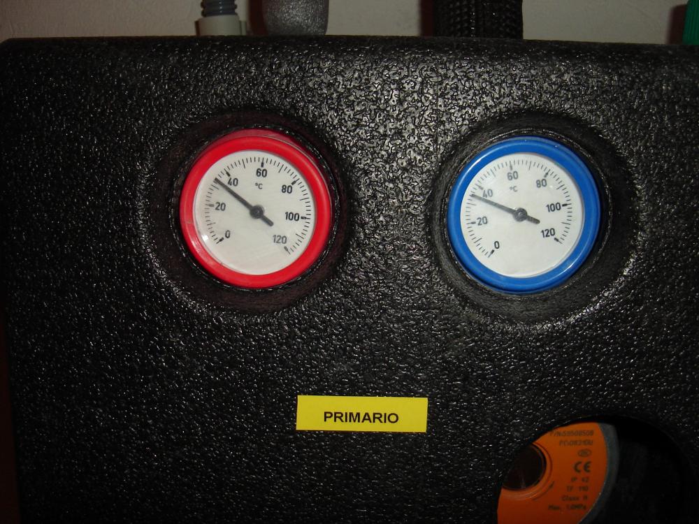

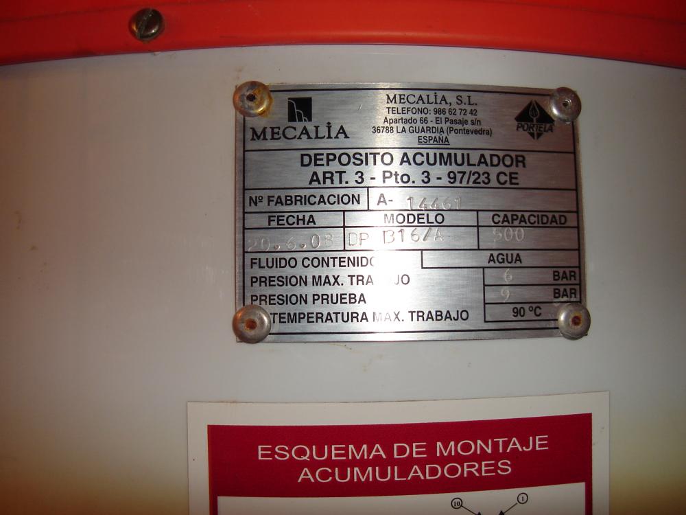

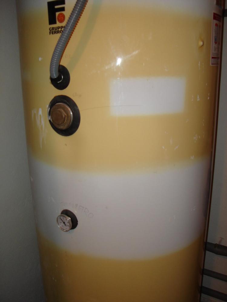

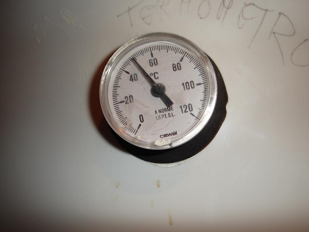

En la comunidad donde vivo tenemos una instalación solar térmica para 11 viviendas.
Esta compuesta por 2 paneles térmicos, un deposito de 500 litros, un circuito primario de los paneles al intercambiador de placas, un secundario de intercambiador de placas al deposito y un terciario del deposito a las viviendas.
En noviembre el agua del deposito ha llegado a tener un temperatura de 19 ºC y el agosto de 49 ºC.
Esta instalación es rentable y sino los es que modificaciones se tienen que hacer.
Incluyo unas fotos del cuarto de la instalación.
Archivo adjunto 7358Archivo adjunto 7359Archivo adjunto 7360Archivo adjunto 7361Archivo adjunto 7362
Muchas gracias.

11 viviendas siendo de recién casados, total 22 personas a unos 5 minutos de ducha diaria que son unos 75 litros de agua, total unos 1650 litros de ACS, pedazo deposito tenéis para toda la comunidad, creo que alguien en su día cubrió el expediente y listo papeles.
Lo de los paneles tiene aun mas delito y dices que alcanza en verano 49ºC el deposito, joer esos paneles son unos “Jabatos”:eek:.
No voy a seguir porque me indigno, tengo yo más acumulación para seis personas que vosotros para más de 22.

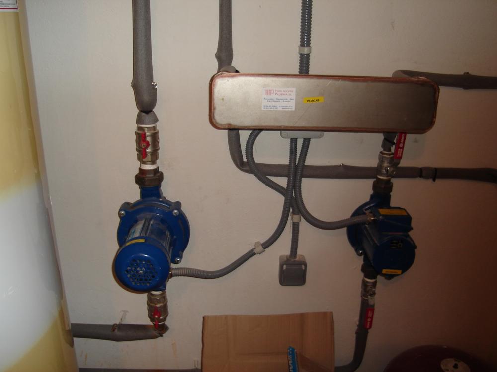

En realidad en problema que tengo en mi casa es por los ruidos producidos por la bomba de recirculación de la marca Sedical que no se sabe si es la más adecuada.
Muchas gracias a todos.
Re: Rentabilidad de una instalación solar termica
por las fotos parece que las bombas es lo unico dimensionado para las 11 viviendas. Es raro no deberias escucharla, hay que ver el modelo pero parece muy grande por la foto.
