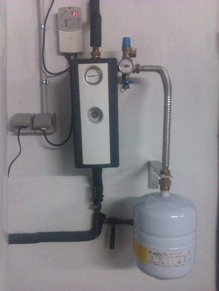

3 Archivos adjunto(s)

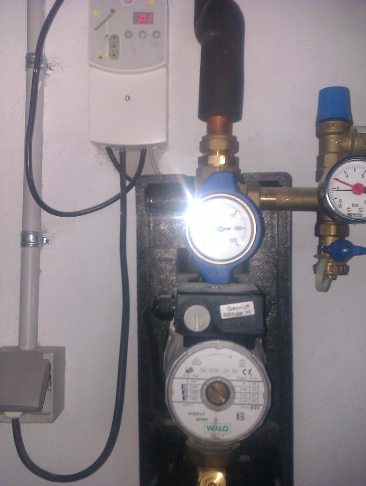

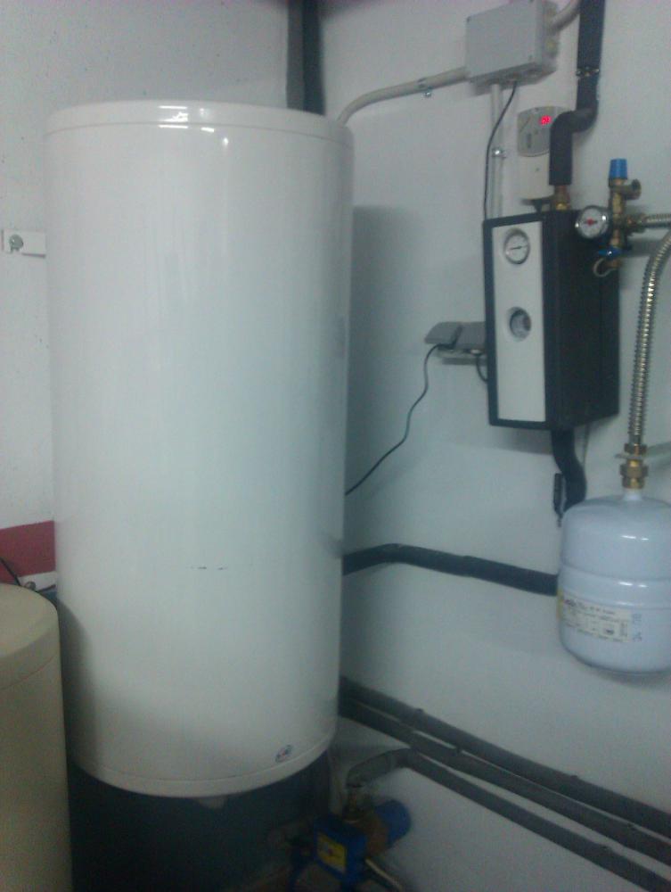

Os pongo unas fotos de la instalación como pedíais.
Archivo adjunto 7268Archivo adjunto 7269Archivo adjunto 7270

Cosas que veo y otras que no veo con las fotos que has puesto:
El aislamiento de las tuberías es muy pobre, puede que estes perdiendo parte de lo captado en los colectores por el camino antes de que llegue al acumulador y lo mismo desde el acumulador hasta el consumo (grifo, ducha, etc), no se cuando te hicieron la instalación pero esta no cumple RITE.
Esto no tiene mucha importancia pero según las fotos te han calorifugado hasta la entrada de agua fría al depósito :-)
Donde están conectados los tubos de ida y retorno de colectores y de entrada de agua fria y salida a consumo?, en la parte mas baja del depósito debe estar la ida hacía colectores y la entrada de agua fría a la red y en la parte mas alta debe estar la salida hacía consumo y en un lugar entre la mitad del depósito y la parte alta la entrada desde los colectores, comprueba que esto sea así.
Donde están colocadas las sondas que salen desde la centralita?, parece que una estuviese metida en la impulsión de la bomba.

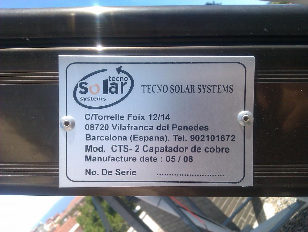

Respecto a los colectores, sólo tengo uno y no tengo foto de todo el colector, le hice una foto a la placa que tiene porque parece que le falta información que debería estar correctamente indicada en el propio colector y quería contactar con la empresa que lo fabricó. De momento no me han contestado, os pongo la foto (aunque supongo que no os aportará mucho):
Archivo adjunto 7284

Sondas de la centralita:
La que en la foto parece que esté colocada en la bomba de impulsión esta dentro del acumulador, el cable va hacia la bomba, pero es porque esta junto a la tubería que acaba en el acumulador.
La otra está dentro del colector. En la instalación original estaba fuera del colector, pero el técnico que purgó la instalación lo colocó dentro.
Respecto a los tubos conectados a los colectores haré una foto en la que se vea mejor el tema.
