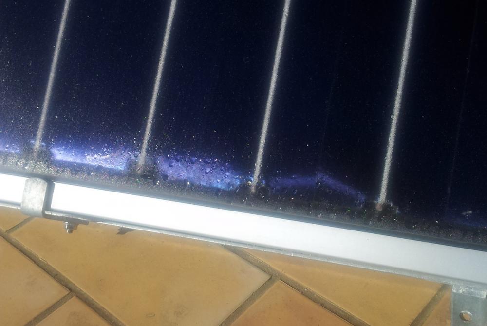

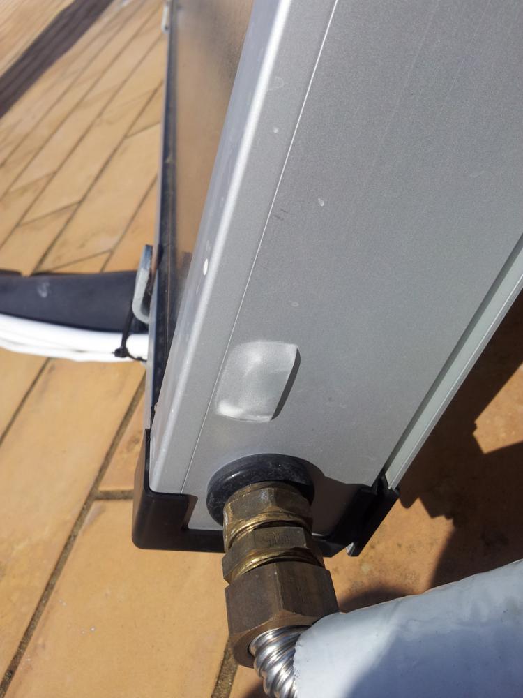

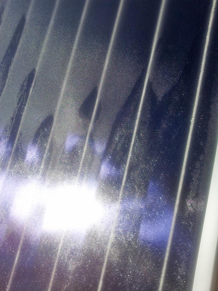

condensacion o agua dentro de placa solar
buenas tardes amigos,
hace unos meses instale placas solares, 2 placas, deposito 300L, he visto que una de ellas, la mas cercana a entrada de agua, tiene bastante condensacion o agua dentro, esto es normal? o se puede quitar de alguna manera? ya lleva varios dias y con el sol no se va.
solo veo 4 pestañas de ventilacion en cada placa y no se si no ventila bien
os dejo fotos
Archivo adjunto 6932Archivo adjunto 6931Archivo adjunto 6930Archivo adjunto 6933

¿La condensación es sólo por la mañana o se sigue produciendo por la tarde (en días soleados)?
Re: condensacion o agua dentro de placa solar
también por la tarde, llevamos dos días soleados y la parte baja, sobre un tercio sigue igual
¿Ha llovido mucho?, lo digo porque puede que le haya entrado agua por los “respiradores”
pues si que ha llovido bastante, podria ser... veré si se quita estos días.
seria bueno entonces en dias de fuertes lluvias tapar los respiradores?
gracias
No, no es bueno taparlos, salvo tengáis heladas, si tenéis heladas si es bueno taparlos durante el invierno y antes de las lluvias.
De todas maneras, puede haberte entrado agua porque el “sombrero” del “respirador” no esta boca abajo.

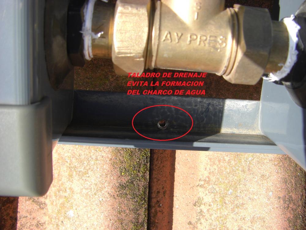

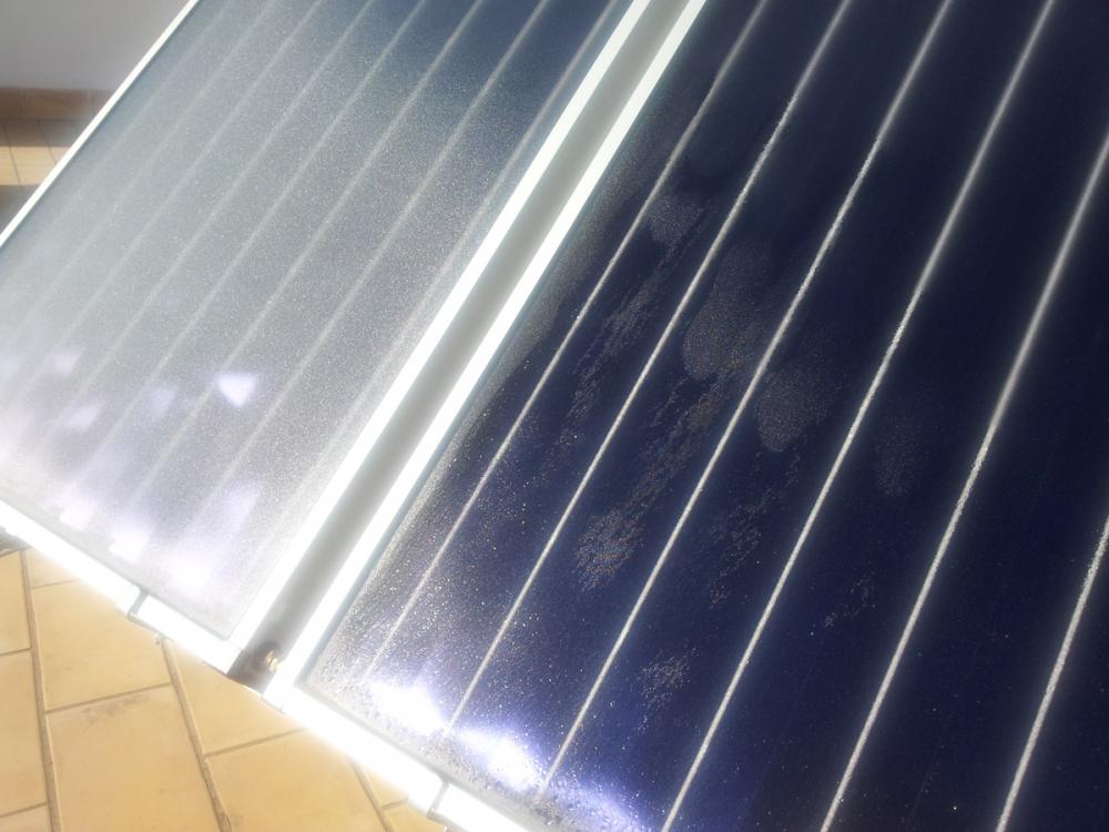

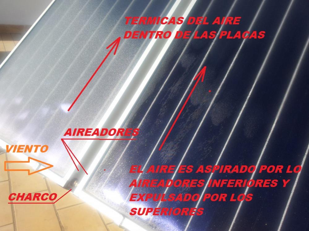

muleey, tu problema tambien puede ser debido al teorema del Charco, como yo le llamo.
Observa si en el perfil de apoyo inferior, entre los 2 colectores, se te forma un charco de agua. Este charco se puede formar tanto por lluvia como por las noches, por condesación sobre el cristal del rocio nocturno. El agua resbala por el cristal y drena por dicho perfil inferior. Si por acumulación de polvo o por que dicho perfil esté ligeramente pandeado hacia el centro debido al peso de las placas, se forma un charco que dura toda la noche hasta que el sol y el viento lo evapore. Ese agua acumulada está muy cerca del aireador inferior, y si hay viento dominante de oeste a este, el colector de la derecha puede aspirar aire cargado de humedad de dicho charco.
Solución: realiza un taladro en el centro del perfil de apoyo, para que el agua drene y no se acumule. Con esto no perderás la garantia, ya que sólo manipulas en la extructura. Te adjunto una foto del que le realizé al mio. Y te detallo el teorema del Charco con la foto que tu aportas.
Archivo adjunto 6976
