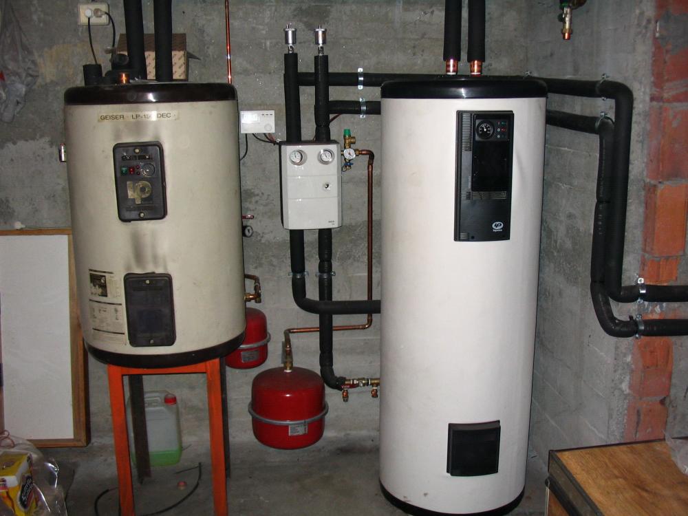

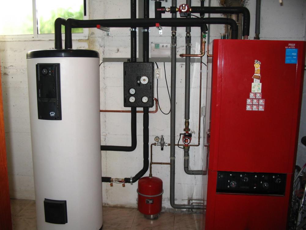

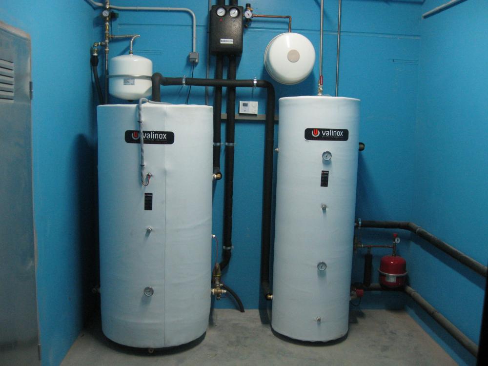

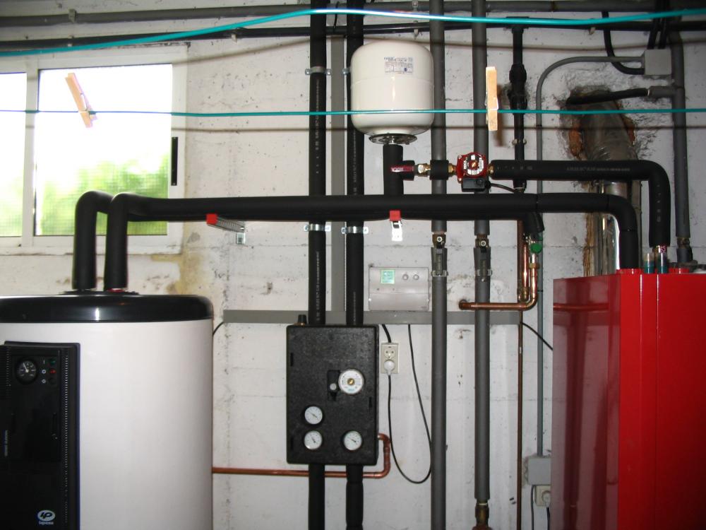

L que puedo decirte es lo que yo suelo instalar aquí en el noroeste Galicia, Yo para 4 personas suelo instalar o recomendar acumulador de 300 l y 3 placas planas ( pueden llegarte 2 en tu zona) con centralita de regulación y siempre sistema forzado por ser el norte, placas en el tejado o jardín y acumulador junto a la caldera.
Yo lo que ago es hacer entrar el agua fría por el acumulador solar, salir del mismo, la caliente y entrar por la entrada (agua fría ) del de la caldera. En este caso si el agua que llega del solar, esta lo suficientemente caliente la caldera ya no entrara en funcionamiento. Ej. Si tu le estas pidiendo a la caldera 50º en el A.C.S y el agua que viene del solar entra por encima de esa temperatura la caldera no entrara en funcionamiento y si el agua que viene del solar entra a 40º la caldera automáticamente entrara en funcionamiento y subirá la temperatura asta los 50º pero solo tendrá que subir esos 10º de diferencia, que no es lo mismo que calentarla desde 12 o 13º según venga de la red. Yo cuando los clientes no lloran el presupuesto instalo una circuladota de A.C.S entre los dos tanques y cuando en el solar ay mas temperatura que en el de la caldera, entra en funcionamiento y paso agua del solar al de la caldera mediante unos termostatos independientes, pero esto es un extra como en
los coches.
Archivo adjunto 6879
Archivo adjunto 6880
Archivo adjunto 6881
Archivo adjunto 6885
Espero haberte ayudado en algo, saludos.:cool:

Ceus por Zeus eres un derrochador, como te atreves a colocar vasos de expansión y válvulas de seguridad taradas, creo que estas dando un mal ejemplo y puede suceder que esos chismes se los pidan a otros “pofesionales” los clientes. ironic off
Da gusto ver una instalación en condiciones.
