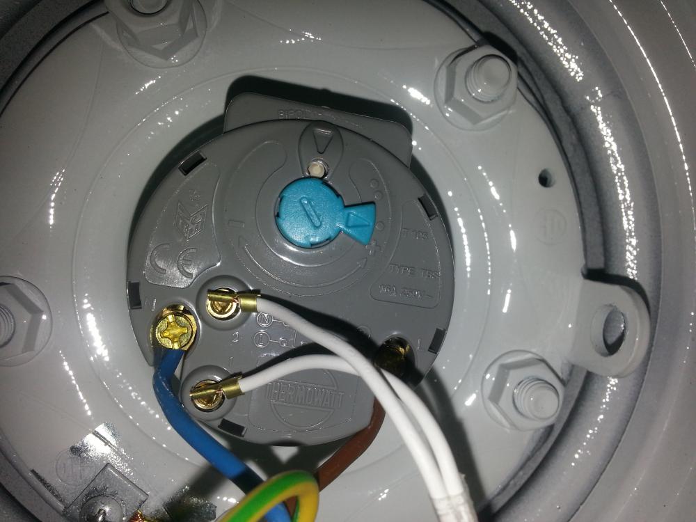

Poco se puede decir de ello. En el mínimo estará lo suficientemente bajo para no encenderse ni con el agua totalmente fría. Y al máximo no creo que te supere los 65ºC.
Se me olvidaba. Parece que se ve como un pequeño botón en la parte superior del rango de regulación, marcado con una flecha/triángulo. Ese debe ser el de seguridad. Cuanto la temperatura excede de un máximo prefijado salta y se desconecta la resistencia. Luego tienes que darle (resetear) manualmente para que vuelva a funcionar.
En definitiva, que tiene 2 termostatos, el de regulación y el de seguridad.

Pues según el manual la temperatura del termo va de 20 a 70 º.Pero nada mas,vaya no dice nada mas xD.
Creyendo que la mejor forma de resolver la duda seria llamando al servicio tecnico...pues nanai desde Junkers me dicen que ese termostato viene ajustado de fabrica y no tiene regulacion....no coment...
El termostato venia reglado al tope,vaya la flecha azul topeaba por el lado del + con el resalte en el plastico que cubre el boton de rearme.
Termo encendido durante unas 5 horas y no se apagaba el condenado,fue cuando me decidi a bajarlo a donde se ve en la foto y ahi fue cuando se apago.Lo que quisiera saber es que que rango de temperatura me muevo en esa posicion pero ya os digo que ni mu,eso no tocarlo xd.
Aver si algun fontanero me puede soltar algo mas...si no ya me veo con termometro en mano jajaaj
