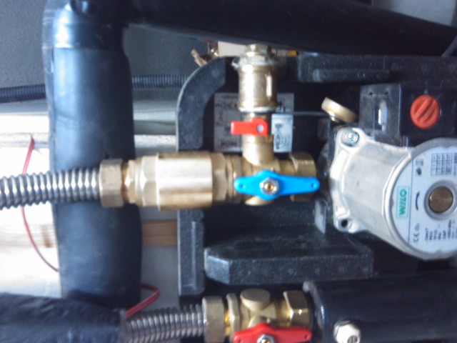

Hace tiempo que no entraba por el foro, pero me ha surgido un problema y necesito alguna opinión de los expertos foreros.
Empezaremos contando la historia de lo sucedido. En verano, se me reventó una junta entre placas solares, por lo tanto se me vació el circuito primario, con la consiguiente subida de temperatura de vapor hasta 140º C ( no me dí cuenta hasta que volví de trabajar). Reparé la junta y llené el circuito con agua, para probar si había fugas(para rellenar después con anticongelante).
A partir de esta reparación , por la noche la temperatura del sensor de las placas es más o menos la misma que la del sensor inferior del acumulador (lógicamente, tocando el tubo superior del serpentín está caliente por la noche) con lo que hay recirculación en el circuito primario. Hay que decir que antes de esta avería nunca había recirculado el anticongelante, incluso en invierno se ponía en marcha la bomba para que no se congelen las placas, que lo tengo configurado que se encienda a 5ºC.
La cuestión es la siguiente: ¿que ha podido ocurrir? ¿Donde puede estar la avería?.

No he visto respuestas, pero comento, que hoy he desmontado el fluxómetro, o controlador de paso de caudal de circulacion de circuito primario. El modelo es Taconova 223.7556.334 Pb 8 bar Tb 130º C 1.5-6 Glycol. Al desmontar he visto que lo que marca el caudal(es como un tapón negro que lo empuja un muelle) en la escala de 1.5 hasta 6 l/minuto , está agujereado por el centro, con lo que no hace función de valvula antirretorno.
¿Alguien sabe si esta pieza tiene que estar tapada por el centro? ¿Puede que tenga algun material que se funda a más de 130ºC?

Re: Pérdida de calor en acumulador
Buenas,
No creo que el Caudalimetro tenga antirretorno...
En estos equipos suele estar despues de la bomba... Normalmente estan en la valvula de corte por encima de la bomba...( Válvula de cierre con válvula de seguridad y válvula antirretorno de metal en el flujo y líneas de retorno• Bombas de circulación: véase la visión general de los tipos de)
La valvula antirretorno se encuentra en integrada con la valvula de corte azul, si la pones a 45º se anula la valvula antirretorno. Prueba a ver si asi funciona.
Pero en el caudalimetro no esta la antirretorno...
Normalemente estas valvulas son de plastico, con un muelle. Dudo mucho que se pueda haber fundido...alomejor se a quedado pegada un poco.... De todas formas desaprieta la junta de la bomba por arriba y quita el tubo. sacas la valvula de corte azul y verifica con el dedo o con un destorinillador si la valvula antirretorno funciona. Antes prueba a poner la valvula a 45º. Ya as provabo a moverla?
espero que te sirva de ayuda
Muchisimas gracias compañero Plorenzo.
He visto la luz. No me había dado cuenta que en el aislante interior del grupo de bombeo, hay un esquema de dicha válvula, con todas sus posiciones y , en posición vertical, con su antirretorno dibujada perfectamente.:leer:
De todas formas, he probado con el dedo, y funciona ligera,pero me ha costado ponerla en posición para que cierre hermética. Cuando en verano pilló el calentón, le puse agua para probar las fugas, y creo que el problema es más de suciedad. Hay en el líquido ,como carbonilla, pero la tocas con los dedos y se derrite.Puede ser que la causa sea esa carbonilla en el asiento de la válvula, y por ahí me fuga. Creo que tocará una buena limpieza del circuito, líquido nuevo, y si todavía me ocurre el termosifón nocturno, pues añadiré una válvula de retención externa.

Hola:
Ya he puesto la valvula de retención externa. La original, que va dentro de la bola de la válvula de cierre tiene mucho juego, por eso había fugas. Además he limpiado con agua todo el circuito primario,. Unos 10 minutos circulando agua limpia. Adjunto una foto de la válvula de retención externa, encima del grifo azul(no sé como se verá). Observaré un par de días los resultados y si hay fugas , y me dispondré a cambiar todo el anticongelante.
Gracias por la ayuda.:)
Archivo adjunto 5659
