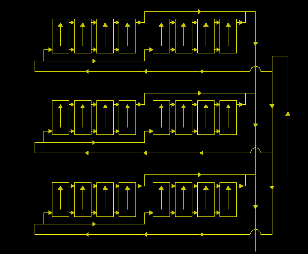

Buenas a todos,
estoy diseñando una instalación para un proyecto de la universidad, en la que tengo 24 captadores conectados en 6 baterías de 4, estos 4 conectados en paralelo, y las baterías conectadas en paralelo con retorno invertido. Este es el esquema:
Archivo adjunto 5367
Tras leer muchos hilos sigo teniendo dudas al respecto, pues algunos se contradicen. Mi duda es, para el cálculo de pérdida de carga, ¿debo calcular la pérdida de carga de uno de los circuitos y multiplicarlo por 6 circuitos? ¿o sin multiplicar por el numero de circuitos?
Mi razonamiento es el siguiente:
P.Captador=1,85qi^2 + 7,32 qi (Dato del fabricante para Fagor Solaria 2.4)
P.Captador= 19,22 mm.c.a.
¿Es un valor razonable? (He usado el caudal recomendado por fabricante de 45 l/h.m^2)
Por lo tanto tendría una pérdida de 4 x 19,22 en un circuito. ¿Es correcto? ¿Debo ahora multiplicar por los 6 circuitos en paralelo que tengo o esta seria ya la pérdida total?
Muchas gracias de antemano, me sería de gran ayuda cualquier aportación ya que no encuentro una respuesta clara a esta duda por ningún sitio.
Re: Duda pérdida de carga en paralelo
las perdidas de carga de los conectados en serie se suman.
En las conexiones en paralelo, no se suman las perdidas de carga.
Por lo tanto la p.c.a que calculas es la total, aunque te faltaría la p.c. de las tuberías de ida y vuelta, a los paneles.
Gracias por tu respuesta Mandolino. ¿Es un valor razonable 19,22 mm.c.a. por captador? Pues he visto que suele aproximarse a 30 mm.c.a.
Los paneles que yo uso dan una pérdida de 14 mm c.a. para un caudal tipo (aprox. 160 l/h para 2,2 m2). Si a eso añades otros 15 mm (que es muy poco por posible aumento de pérdidas por depósitos, etc), pues 30 mm no me parecen mucho. La verdad es que estamos hablando de cm de columna de agua. Si son 2 ó 3 me parece irrelevante, e hilar muy fino.
Pero es una opinión y no muy cualificada.
