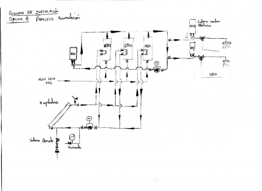

Buenas, soy un alumno de la escuela taller de Cabra del módulo energías renovables (térmica y fotovoltaica).
Vamos a realizar una instalación en un polideportivo en los vestuarios/duchas colectivas.
No tenemos acumuladores con retorno, os adjunto una imagen del esquema funcional para ver si este retorno es válido. Solamente disponemos de los elementos que hay en el esquema+1 termoacumulador eléctrico. No se puede optar a la compra de otros materiales por motivos económicos.
Archivo adjunto 5090
¿Sería correcto el retorno de ACS? en caso contrario ayúdenme a solventarlo, espero sus respuestas,

Lo puedes hacer al termo o a cualquiera de los acumuladores solares o a todos, lo que te falta es un antiretorno en la entrada del agua fría. Si le haces la recirculación a algun acumulador solar ahorraras en energia electrica, aunque no entiendo bien porque pones en termo en paralelo?????????? Yo pondria el termo en serie con la salida de los 3 acumuladores para "recalentar" en caso necesario el agua hacía el consumo y la recirculacion la pondria a los acumuladores solares. (mejoraras el rendimiento solar).

Lo puedes hacer al termo o a cualquiera de los acumuladores solares o a todos, lo que te falta es un antiretorno en la entrada del agua fría. Si le haces la recirculación a algun acumulador solar ahorraras en energia electrica, aunque no entiendo bien porque pones en termo en paralelo si ya tienes los otros dos ?????????? la recirculacion la pondria a los acumuladores solares. (mejoraras el rendimiento solar).

gracias por la respuesta me a sido de gran ayuda y respondiendo a tu pregunta; e puesto el termo-acumulador-electrico (anulando la resistencia) en paralelo con los acumuladores solares porque no dispongo de entrada de retorno en dichos acumuladores solares, por ello uso el termo-acumulador cn la resistencia anulada como sistema de almacenamiento del retorno.
aun asi es posible la configuración que propongo?

Con una te y una antiretorno entre la te y la entrada de fria puedes conectar la recirculación a cada acumulador (asi fabricas otra entrada en el acumulador) Serian 3 tes y 3 antiretorno, y ya no te haria falta la antiretorno de entrada de fria.

tu idea intente llevarla a cabo, pero me dijeron que si metia el retorno por la parte fria del acumulador solar desfavorecería la estratificacion termica.
es cierto?¿?¿ lo que me dijeron?¿

No lo creo, la recirculación normalmente entra en el acumulador por la mitad de este, si lo metes por abajo (parte fria) no creo que ni se entere la estratificación. esto depende mas del caudal y velocidad de la bomba de recirculación, que si es muy alto puede remover todo el agua dentro del acumulador y esto si que hace romper la estratificación.
