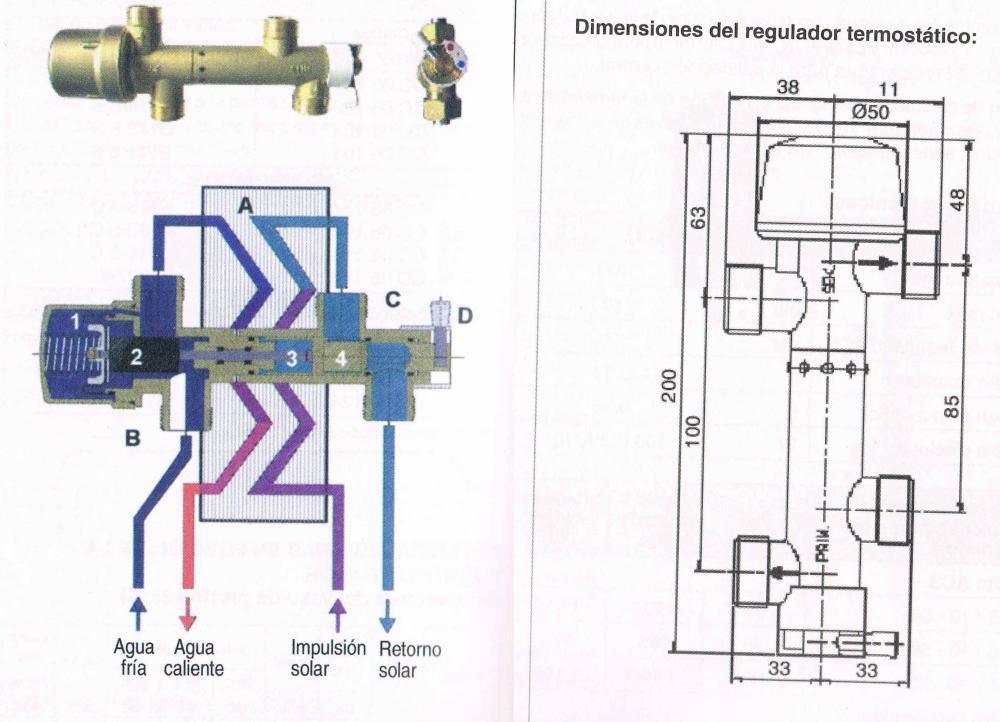

Esa válvula no se, donde los podrás encontrar pero hay otros sistemas. Esta válvula lo que regula es el paso del fluido solar, no?

Con esta vávula puedes controlar el paso de fluido de un circuito secundario a traves del paso de fluido por un circuito primario. ¿Conoces algo parecido, pero sin electricidad? Como ves esta es totalmente mecanica. Cuando abres el paso en el primario se crea una depresión en la camara 1 que hace que se venza el muelle y todo el piston de corredera se mueve abriendo el paso en el secundario.

Ya has preguntado en WAGNER?? solo he encontrado los grupos enteros y se van algo de precio. Un sistema parecido sin conexión eléctrica no se me ocurre ahora nada... Si la válvula no te funciona y no tienes agua caliente siempre puedes enchufarlo directamente, de forma temporal.
Si se me ocurre algo, ya te diré.
