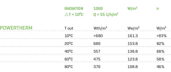

Buenas tardes, tengo problemas para interpretar una tabla de la hoja de características de un panel híbrido (térmico-fotovoltaico) que necesito para mi proyecto fin de carrera.
Por ejemplo, ¿qué es Tout? ¿Cual es la potencia térmica del panel? ¿Cómo puedo saber la temperatura a la que sale el agua del panel? Es que sin estos datos no puedo comenzar a diseñar mi instalación.
Archivo adjunto 4567
El panel es este: Powertherm http://solimpeks.com/downloads/pvt_hybrid_en.pdf
Si alguien fuera tan amable de ayudarme me haría un gran favor. Muchas gracias.

T out = Temperatura de salida. Intuyo que utiliza los datos al estilo americano. En vez de usar la temperatura media del fluído en la placa( Te+Ts/2) utiliza la temperatura de salida que segun deduzco es para un salto térmico de 10ºC y un caudal de 55Litros por hora y m2. Desde luego es un galimatías de cuidado porque no utiliza las fórmulas normales. Siento no poder ayudarte, pero es indescifrable para mí. Por cierto, me han hablado bastante mal de estas placas...

Muuuchas gracias por tu ayuda y tu info, sigo con mi búsqueda ya que todo el mundo ve igual de rara la forma de dar los datos, aunque algo sí me has aclarado. Saludos!!
