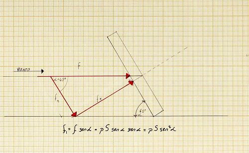

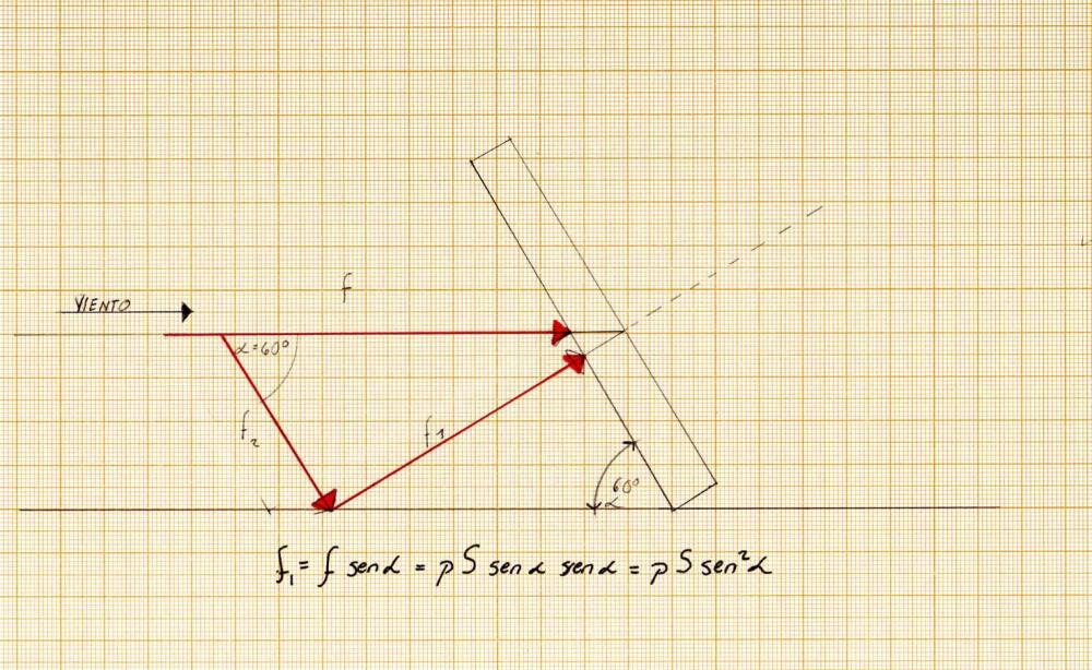

    Hola Rivons:
    Primero, creo que tu pregunta deberia de ir en el area de Formacion.
    Ahora, como es en fin pedagogico no te voy a dar la respuesta. Mira en el esquema adjunto y creo que se te aclararan tus dudas.
    La Teoria es esta:
    ..."La fuerza f del viento, que actua de forma perpendicular a la superficie vertical
    S sen α, se descompone en f1=f sen α, que incide perpendicularmente a la superficie del captador, y en f2 cos α, que lo hace paralelamente, causando el deslizamiento del aire, cuyos efectos se desvanecen en rozamientos y remolinos a lo largo de la superficie del captador. La fuerza f1 al actuar en sentido normal al panel es la que cuenta"
    espero haberte desatascado!!!
    Un saludo!

    Hola rivons,
    Primero vemos presión ejercida por el viento, que es proporcional a la velocidad del viento al cuadrado. Se calcula mediante la siguiente fórmula:
    Presión del Viento {N/m2} = 1/2 * d * V^2
    d = densidad del aire = 1,2 Kg/m3
    V = velocidad del viento ( m/s) -> 90km/h = 25 m/s
    P = 0,5 * 1,29 kg/m3 * (25 m/s)^2 = 403,12 N/m2
    Cuando hemos calculado esto, podemos despejar de la siguiente fórmula para sacar la superficie máxima:
    f = p * S * sen^2 alfa
    f = fuerza en anclaje en N -> 650 kp = 6374,32 N
    P = presión del viento en N/m2
    S = superficie del colector
    alfa = ángulo de inclinación
    Entónces:
    S = 6374,32 N / (403,12 N/m2 * sen^2 (60)) = 21,08 m2
    No me da exacto, pero como la superficie debe ser siempre menor que la calculada, elegimos 19,25m2.

    Vaya tela.. si que lo he planteado mal... error garrafal!
    Mil gracias a ambos por las respuestas.. ahora comprendo bien..
    un saludo y gracias de nuevo
