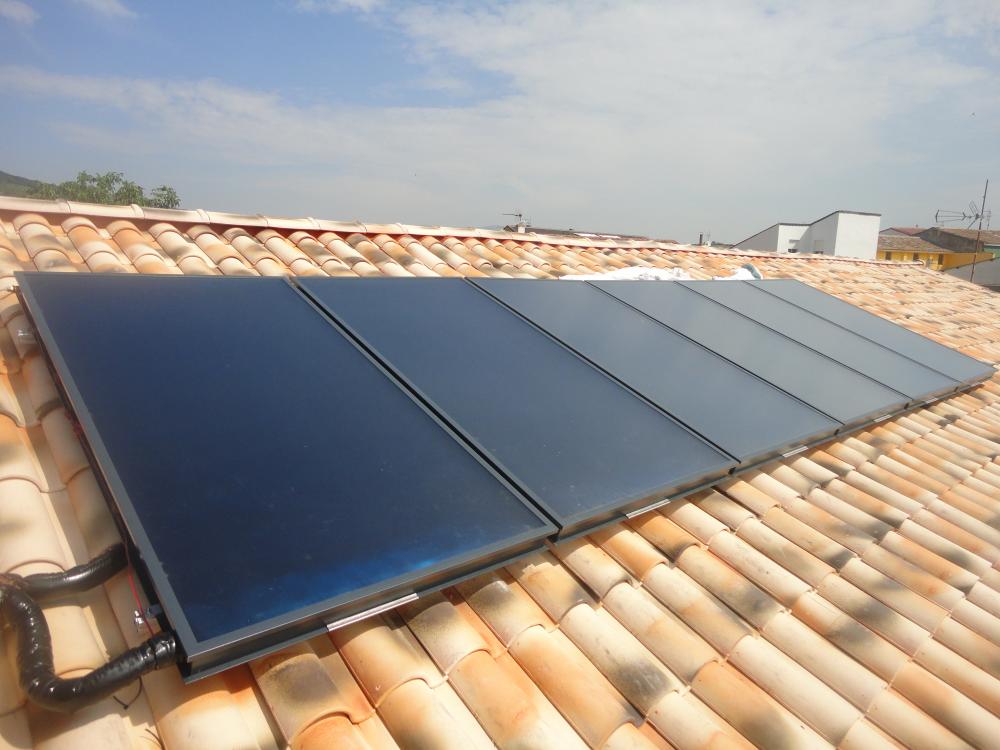

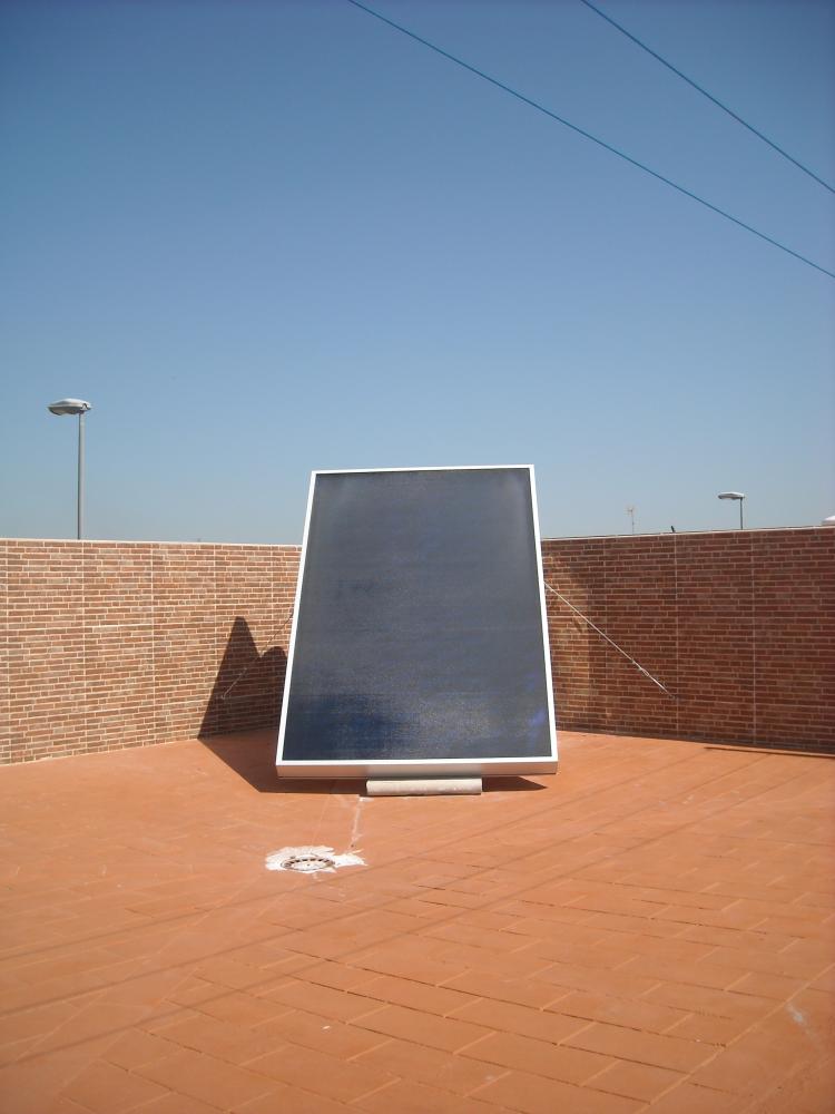

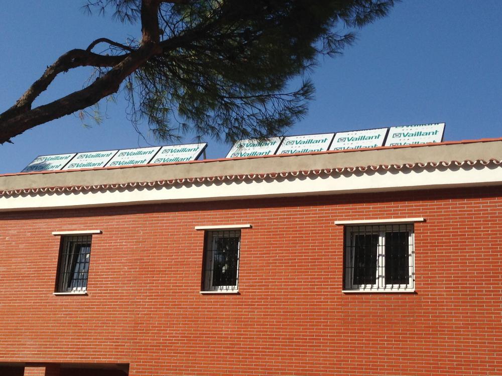

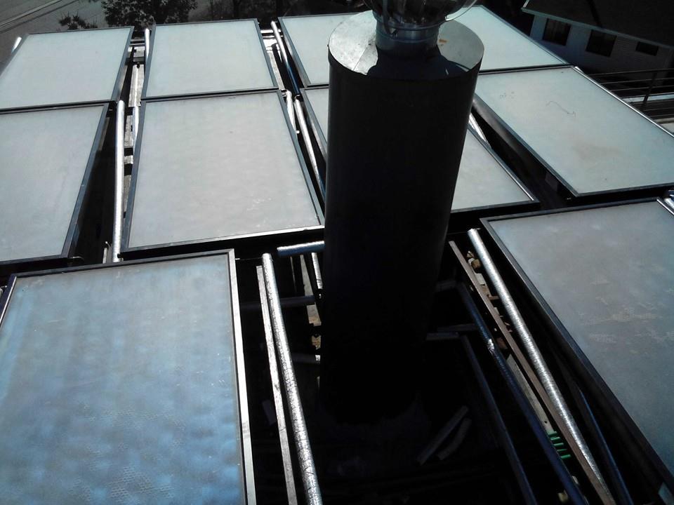

LKN LH-26Ti, hay 2 cubiertas como esa, en total 32 captadores y 6 depósitos de 750 litros inox con intercambiador de serpentín
Gracias por la info xavimarin.Los depositos estan en serie?
No, están en paralelo, prescripciones de proyecto varias.
Gracias xavimarin por la info.

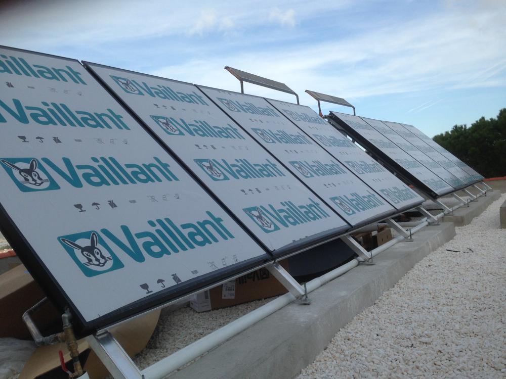

Muestro mis paneles Heath pipe

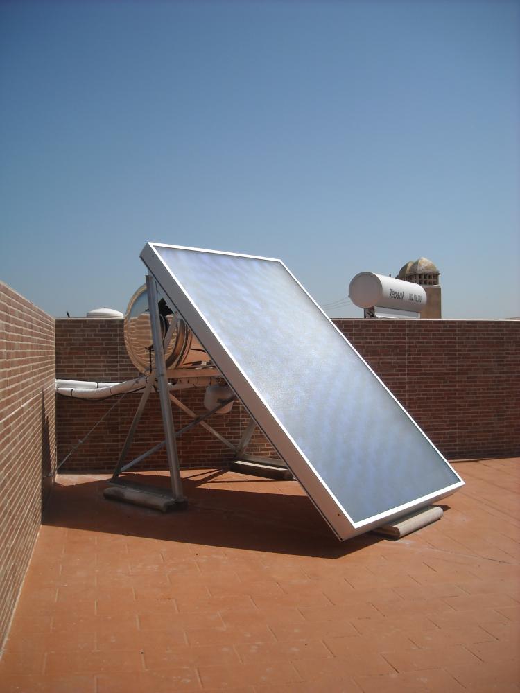

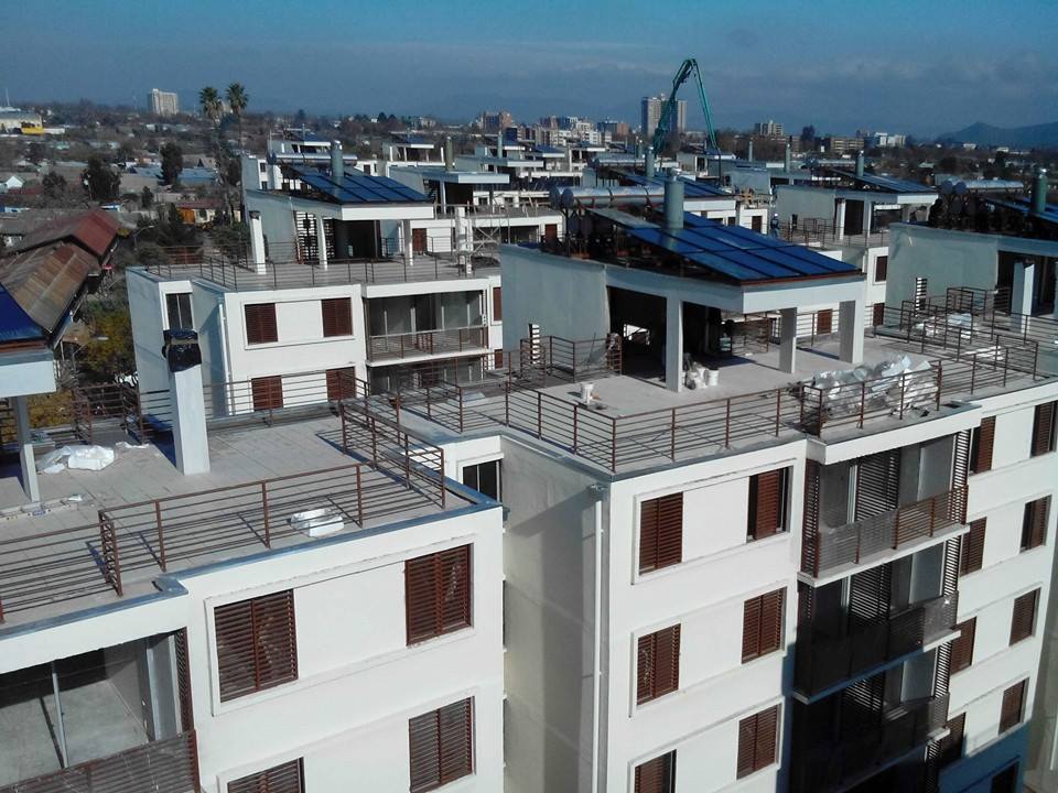

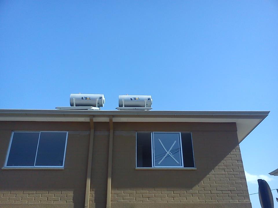

hola soy de chile y les envió una foto de estos equipos instalados el año pasado perdon por la calidad
Archivo adjunto 11615Archivo adjunto 11616
próximamente les subiré una en mi casa que sera en unos meses mas.
Pearlguns, en la foto de la izquierda se vé algo raro.
Hay equipos orientados en una dirección, y otros a 90º de los anteriores. Si el norte está justo a 45º de las viviendas se puede entender esa orientación, en caso contrario hay muchos equipos mal orientados.
si eso se me olvido comentar, hay equipos con diferentes orientación, pero estos que apuntan hacia el oeste( por donde se oculta el sol en mi pais) son mas grandes, no recuerdo bien el modelo pero tenían mayor capacidad de captar la radiación ( esa fue la explicación que nos dieron y como uno es un trabajador solo ejecuta ) puedo dar fe que calentaban tan bien como los orientados al norte pero desconozco su capacidad al estar operando

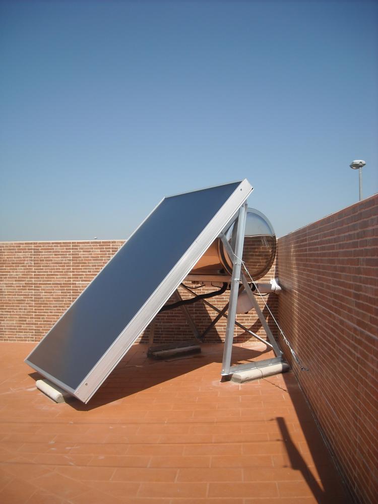

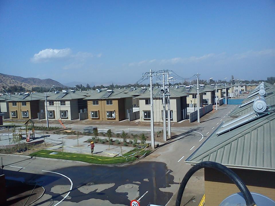

aca les dejo otra foto de otro trabajo que esta ya terminado este año
Archivo adjunto 11653Archivo adjunto 11654

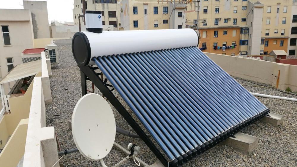

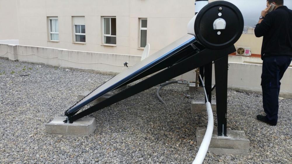

buenos días amigos,
voy a compartir mi instalación, que realice con un colega mio. Es la primera vez que montamos placa solar, haber que os parece, se aceptan criticas :D
El equipo es un termosifón de tubos de vació de flujo directo de 300L, lleva apoyo eléctrico de 2kw con su programador. La instalación esta hecha en cobre de 18 con coquillas de 19mm todo forrado con cinta plata. Lleva válvula antiretorno / seguridad de 10bar en el secundario. valvula mezcladora termostatica caleffi. Le he puesto dos llaves de corte abajo en el baño, y dos arriba.
Archivo adjunto 12448 Archivo adjunto 12449
Archivo adjunto 12450 Archivo adjunto 12451
Archivo adjunto 12452
Gracias a todos los que hacéis posible este foro, he aprendido mucho de aquí.
PD: Aprovecho para hacer una pequeña pregunta, me esta tirando algo de agua, a veces, por el aireador del llenado automatico, llevamos días de nublado por sevilla y tampoco tiene mucha temperatura el agua, es normal? debo colocarle un tubo como al deposito?
dice que te salta la valvula de seguridad? puede ser por sobre presion del sistema.
no la valvula no, salia por el aireador del autollenado, pero despues de ver como funciona por dentro, y viendo que es de vez en cuando, va ser condensacion, asi que le he puesto un tubo al aireador como el del deposito, y ya con eso no creo que me de mas problemas. Gracias, un saludo.

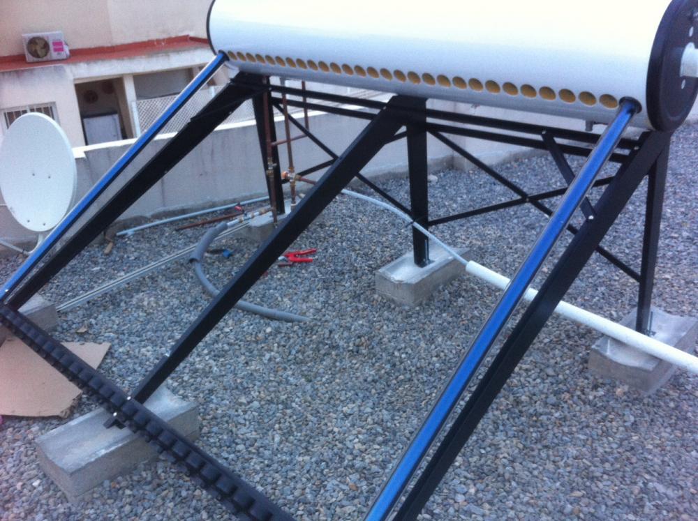

Hola Colegas!
Escribo desde Uruguay, hace 2 años que soy instalador y envio fotos de montaje de un trabajo que estoy llevando a cabo el dia de hoy, es un equipo colector plano, ultra selectivo (forzado) de 200 litros, con tanque vertical e independiente, bomba, controlador.
Les agradezco su opinion y/o sugerencia, ya que la idea es compartir experiencias y seguir aprendiendo.-
Tienes que pintar la estructura con pintura antioxido.
En la tuberia de entrada en panel se puede formar aire,habra que poner un purgador en este tramo en la parte mas alta.

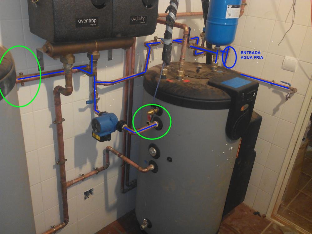

Buenos dias.
Os vengo con una consulta.
Vereis, me estan realizando la instalación de un sistema basado en una caldera de Biomasa que alimenta a un DI para el suelo radiante, y un D.ACS alimentado o bien a través del DI o a través de un panel solar.
Este suelo radiante se divide en dos plantas, para cada planta tiene un Oventrop con una Alpha 2.
La cuestión es que me ha colocado para el suelo radiante de la planta de abajo purgadores automaticos tanto en la salida como en la entrada al Oventrop (por estar mas alto que el colector), pero tambien (salida y entrada) en el armario colector. Me parece un exceso pero no es perjudicial o eso creo.
Lo que si no entiendo muy bien es lo siguiente.
Fijaros en la imagen.
Archivo adjunto 13127
El agua fria entra por el lado derecho de la imagen, se ramifica y pasa por un lado por el vaso de expansión del Deposito de ACS. Este deposito es un DUO es decir toma agua caliente a través de una placa solar o a traves del DI.
, y a partir de aqui no entiendo nada.
Primero pasa por una llave de paso, que viene a cerrar la entrada de agua a la instalación.
Luego se ramifica a las siguientes zonas
Por un lado pasando por una llave de paso, atraviesa una bomba y entra por una toma del deposito de ACS en el que tiene una pegatina de una radiador rojo.
Por otro lado va a la entrada del Oventrop
Y por otro lado va a la parte superior del DI.
Puestos a cabilar (haber si no me equivoco), podria entender que la primera llave de paso se use solo para llenar la instalación y una vez llena se cierre.
Y a partir de ahi, la llave de la bomba estaria abierta, y de esta forma el agua caliente del DI alimentaria al Suelo radiante a traves del colector de bombas y cuando lo necesitara el D.ACS se activara la bomba.
Que yo sepa siempre se le da prioridad al ACS antes que al suelo radiante y no veo como se puede hacer eso en esta instalación.
Porque no veo ninguna valvula desde el DI, que seria la que dejara pasar el agua caliente o bien al colector o bien al D.ACS.
Espero poder haberme explicado bien y que me indiqueis si es correcto mi analisis o si falta o falla algo aqui.
Deberian haber puesto una valvula de 3 vías antes para poder desviar según necesidades.
Las tuberías se quedan sin aislar?
Ya se pondrán las fundas.
A mi lo que me preocupa que entre el suelo antes o durante se necesite ACS

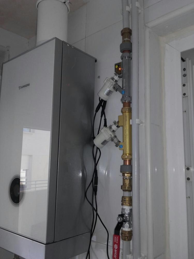

Para el que esté interesado en tubos de vacío...
Mi equipo es de 300l de tubos de vacío, como el de xeonpj, comprado a Grupo Almeda (Málaga) y montado en Ceuta por un frigorista con mi ayuda. Tengo puesto en serie un calentador termostatico de junkers y dos microbombas de agua, calienta mucho pero no consigo buen caudal (parece q retiene aire).
Archivo adjunto 14475Archivo adjunto 14476Archivo adjunto 14477Archivo adjunto 14478Archivo adjunto 14479Archivo adjunto 14480Archivo adjunto 14481
que presion de agua tienes?? piensa que el serpentin interno es de menos diametro.
Hola q tal Xeon!
Pues es bajita creo, no la he podido medir, pero creo q andará por los 2 bares. He puesto multicapa de 20mm y cobre de 18 en el circuito de autollenado. Son unos 17 metros de tubería más el serpentín...
El flujo directo al calentador es de 7.3 litros/min y cuando lo paso por los colectores solares se queda en 3.3.
Además puse ayer un purgador en la joroba q hace el tubo antes de bajar, pero las microbombas esas de la foto creo q le hacen chupar mas aire, por lo que he optado por taponarlo.
A ti t llega buen caudal? Q presión tienes en casa?
Más fotos...
yo es k tengo 4,5bar de presion de red( tengo k reducirlo k me esta causando problemas). el serpentin la vuelta viene muy estrangulado, eso me fije anted de montarlo...
