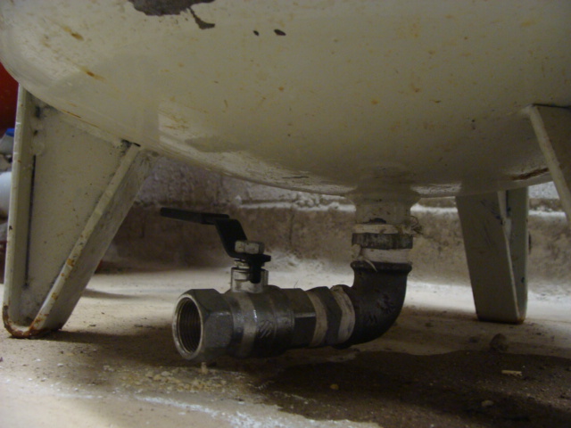

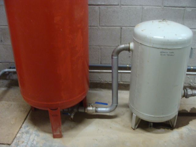

hola a todos , esta es mi primera participacion , y queria comeentaros que previo al VASO DE EXPANSION tengo un VASO TAMPON, pues bien , siempre crei que el agua de la instalacion debia entrar en el vaso tampon por arriba y salir por abajo par que haga la funcion de enfriamiento, pero me lo conectaron al reves, ¿me podeis confirmar que estoy en lo cierto y que la conexion deberia ir por arriba y conectarse al vaso de expanxion por abajo?
Otra duda cuando abro una llave de bola que lleva abajo el vaso tampon , no sale nada y os puedo asegurar que la instalacion tiene agua? sera por que lo conectaron mal o por que lleve alguna clapeta ???

Hola de nuevo, Igor tal como me indicaste te envio fotos de la unstalacion.
Sobre ellas vuelvo a hacer las siguientes cuestiones.
1.no deberia la tuveria entrar en el vaso tampon por arriba y salir hacia vaso expansion por abajo si de lo que se trata es de enfriar?
2.cuando abro la llave de abajo del vaso tampon segun foto no sale nada.por que?

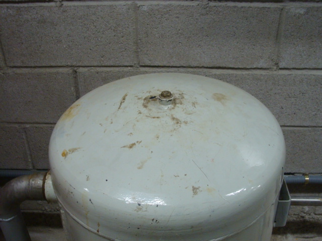

3.arriba no deberia llevar un purgador o algo para que saliera el vapor en lugar de un tapon como tiene?

Respuesta: vaso tampon
1. La presion en la instalacion sube gradualmente y durante eso tiempo anticongelante caliente se mezcla con anticongelante frio del tampon y en principio el volumen del tampon debe ser bastante para no quemar membrana, en caso si cambiar la salida y la entrada eso lo mejorará pero no mucho.
2.El tampon no tiene anticongelante dentro. Es posible en alguna parte esta cerrada una llave de corte o la presion de gas del vaso de expansion muy supera la presion de la instalacion. Puedes dar fotos más grande donde puede ver otros componentes? Que la presion va en la instalacion? Es extraño, anticongelante debe tratar en tampon.
3. En lugar de un tapon pon el purgador automatico a traves de la llave. Piensas correcto, es necesario separar el aire.
