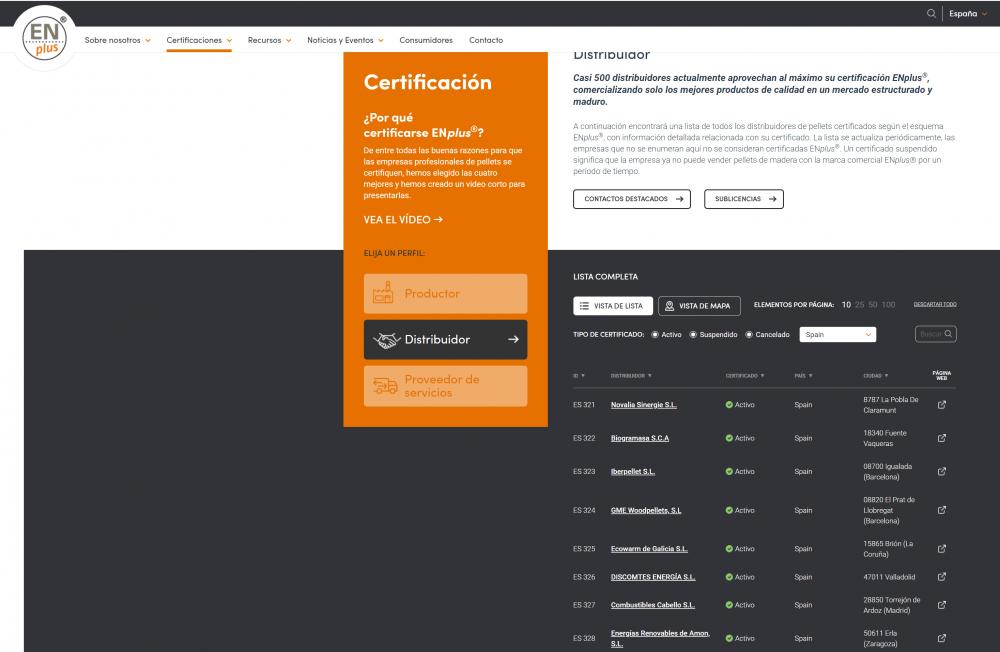

Una duda que me asalta, he visto en el bricodepot el saco de pellets Firepellet a 3,60 y poco, con su sello ENplus ES 324, miro los certificados de la web ENplus y no existe este certificado, en bricodepot lo venden como pellet certificado ENplus o eso creo, de echo en el envase aparece ENplus ES 324, es normal que traiga un numero de certificado que no aparece en ENplus?
Estoy mirando tanto la web de firepellet como la de bricodepot así como el propio etiquetado y en todos lados sale certificación enplus A1.
Nose donde has visto lo de es 324.
Certificaciones aparte. El precio es sospechoso. Nose que resultado dará ese pellet.
Estás mirando la web de Firepellet con el móvil? Ponlo en horizontal y verás el ENplus A1 ES 324.
De hecho también viene el serigrafiado en el envase aunque no lo puedas ver por falta de nitidez en las imágenes
El ENplus A1, A2, A3, es el sello y sus distintas categorías en el certificado, es el (ES 324) en este caso el código que asignan a cada fabricante certificando así su producto.
Si le echas un vistazo verás que cada fabricante que tiene su producto certificado tiene un código otorgado.
Entrando en la web de certificación ENplus podrás comprobar si el pellets que compras está certificado o no.
Que en el envase ponga ENplus A1 no significa nada si no va acompañado de su código otorgado.
Por eso pregunto, que no digo que no lo sea, simplemente que me parece extraño que en este envase de esta marca aparezca un código que no está registrado o no aparece en la web de ENplus
como que no aparece??, es un distribuidor míralo aquí
Archivo adjunto 23495
Si que aparece, tienes que mirarlo como distribuidor, los que empiezan por "ES3xx", selecciona el pais "Spain" primero y vas a la página 3, allí tienes todos los datos.
https://www.pelletenplus.es/es/certi...tribuidor.html
Cierto, error mio, lo buscaba como productor
