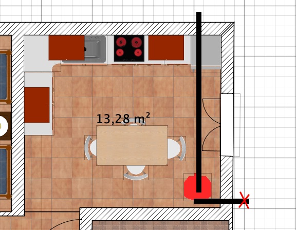

En principio lo que quería hacer es poner la hidroestufa en lugar del radiador de la cocina. Es el único sitio en la vivienda, que tiene circuito de calefacción y enchufes cerca. El problema es la salida de humos, No puedo por estética sacar el tubo de doble pared en fachada.
Por eso me obligaría tener un tramo de 3 m (casi horizontal) con un pendiente de 10-15 grados y luego un tubo de 1,5 m vertical. Según lo que he leído es arriesgado en cuanto a tiro natural (Se indica maxi 2 m con pendiente de 5%).
Archivo adjunto 26767

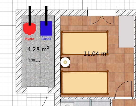

Una solución seria elegir una hidroestufa con un maxima de potencia al agua y ponerla en el cuarto de caldera (p.ej. edilkamin ecoidro). No se si existen hidroestufas con opción de reducción de potencia del aire via la programación. ¿Alguien tiene experiencia?
Sé que se perdería unos 1,5-2 kW. Como el cuarto de caldera comunica con el hueco vacío debajo de la vivienda no seria del todo perdido
En el cuarto de caldera tendre acceso a los tubos de calefacción y facilidad para la instalación de la salida de humo. Una instalación casi vertical con solo dos desvió a 87º (90º teórico). No tengo problemas de distancia de seguridad detrás de la caldera a tener 60 cm libre.
Problema: Solo tengo un hueco de 78 cm en anchura. Con una caldera de 54 cm de ancho tendría que aislar el muro con una placa de protección ignífuga, dejar 5 cm de hueco y solo me quedaría 19 cm pared con pared con la caldera de gasoil. ¿Es legal y sobre todo es seguro?
Archivo adjunto 26768
Resumiendo tengo dos preguntas
- ¿Existen hidroestufa con un máximo de su potencia al agua?
- ¿Es legal y seguro poner una hidroestufa a 19 cm de una caldera de gasoil?

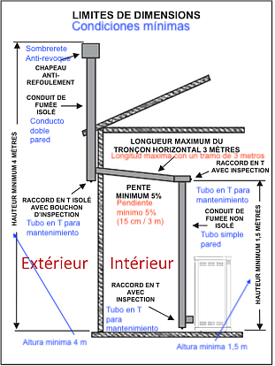

Re: Hidroestufa dudas
Me contesto a mi mismo:
Buscando información en varios foros sobre las distancias mínimas, encontre que en general son 10 cm minima en los laterales si las paredes no son inflamables. En caso de que sea otra caldera a lado, no se indica nada, pero creo que se puede considerar como inflamable dado que lleva combustible... Ademas de esta restricción, normalmente cada fabricante pone sus condiciones y suelen ser aun mas restrictivas
En mi búsqueda encontre un esquema de condiciones mínimas de instalación de estufa de pellet en un DTU francés. Los DTU Son documentos que recopilan la información de profesionales son de aplicación obligatoria en el pais vecino y suelen ser el paso previo a las normas. En este documento se ve que podemos tener un tramo de 3m horizontal máximo con 5% de pendiente. Son 15 cm de pendiente para un tramo de 3 metros
No es optimo, pero factible. En mi caso puedo subir del doble 30 cm en 3 metros. Eso me permite pensar en poner la hidroestufa en la cocina. Os dejo el esquema traducido. Si alguien tiene experiencia negativa con esta configuración, gracias por avisar. No voy a empezar en seguida :)
