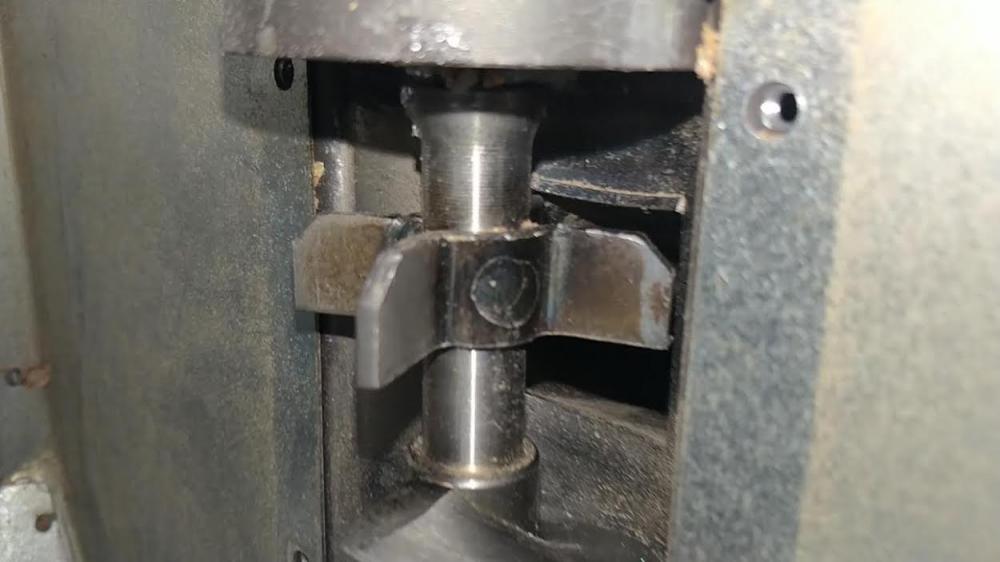

Tengo la mala suerte de tener una estufa de Pellets Ecomasa EQM12
(EMPRESA que quebró en 2015) .
Desde hace una semanas me esta pasando lo que le adjunto en la foto.
Archivo adjunto 21730
(se deshacen los pellets en el final del conducto del sinfín)

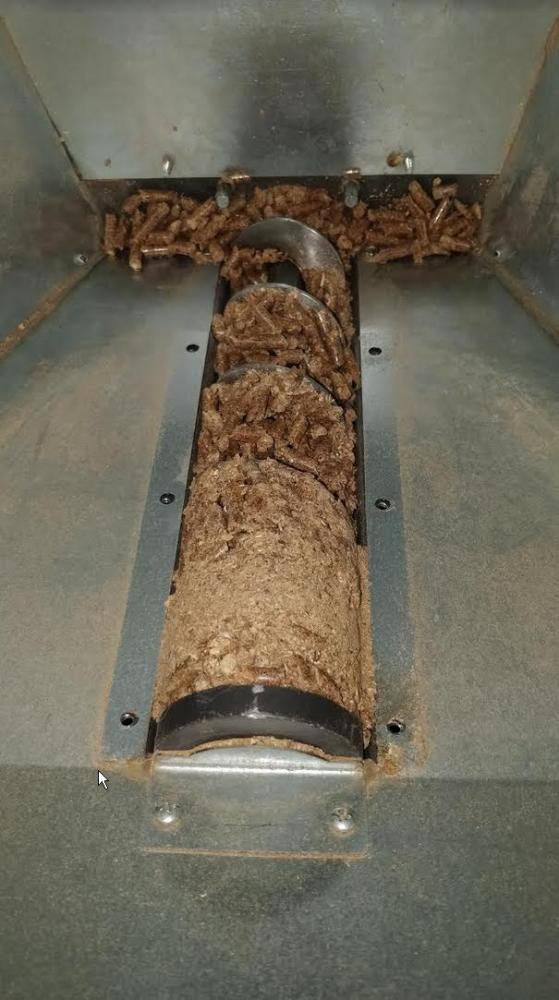

Archivo adjunto 21731
Cuando limpio el sinfín a los dos o tres sacos vuelve a pasar. (no
solo limpio el sinfín, también todo el bajante de pellets) adjunto
foto. La estufa por lo demás funciona correctamente.
Archivo adjunto 21732

Re: SAT no sabe que pasa
Comprueba el tubo de caida desde el sinfin hasta el quemador, que alguna junta no se haya salido y impida que el pellet caiga bien, o tambien puede ocurrir que se quema por dentro del tubo el serrin y se forma una especie de costra, que impide que el pellet caiga bien y se acumula y por eso ocurre eso, casi 99 % que es ese el motivo.

y sigue pasando lo que ya comenté, pero lo que me hado cuenta es que no los machaca por que estén blandos o húmedos, si no por que caen demasiados en el cenicero y entonces se bloquea la bajada de pelletes haciendo que el sinfin siga girando pero sin expulsar pellets haciendo de estos serrin.
En el menu de usuario he puesto que la carga de pellets sea -3% (no hay menos) y que el ventilador vaya a +3% para que queme lo que hay en el cenicero mas rápido,,,,, pero nada...
no sé que hacer.... alguna ayuda?
Hola, si yo estuviese en tu lugar limpiaria todo el sinfín y quitaría especialmente lo comprimido en la parte de arriba.
Dejaría sin poner la tapa que cubre el sinfín dentro de la tolva y probaría durante unos días si pasa lo mismo.
El sinfín va a funcionar igual y la caída de pellets también sin embargo por algún motivo ese sinfín sube más pellets de los que caen por la bajada al brasero y claro los que no caen siguen subiendo y como no encuentran salida se quedan arriba y el sinfín hace el resto.
Si ésto te da buen resultado yo cortaría un trocito de la parte superior de la tapa para permitir que el sobrante salga sin ser triturado, creo haberme explicado bien.
Pruébalo no pierdes nada, tan solo algún pelet partido a la mitad.
