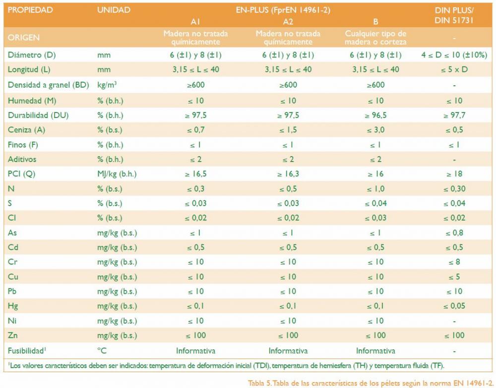

No están en esta lista?:
PRODUCTORES - ENplus
De todas maneras, poco varía la cosa de un certificado a otro....:
Archivo adjunto 17929

Ebepellet tiene certificación DinPlus pero no ENplus. Supongo que por eso no figura en esa lista, que es de ENplus.
AAA tiene ambas certificaciones y acabo de comprobar que aparece en la lista dentro de Gesbrick, que por lo visto reúne varias marcas de diferentes comunidades. Al final ni se quien fabrica esta marca, ni donde, pues por un lado dice Utrillas,Teruel, y luego Gesbrick es navarra.
Las certificaciones parecen ser muy similares, sí, creo haber leído que la europea, ENplus, es más estricta y exigente que la alemana DinPlus en cuanto al origen de la materia prima para hacer el pellet y su composición, pero en la categoría superior, A1, las diferencias deben ser mínimas.
Deberían ser mínimas, pero créeme, hay muchísima diferencia de unas marcas a otras en poder kilocalorífico
